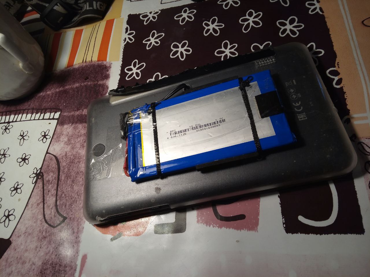

Заменил, проработала 3 года и сдохла...
У меня есть батарея от утонувшего в супе павербанка.
Но! Может помешать плата идентификации. Это она отмечена на рисунке, или она непосредственно в батарее?

Судя по картинкам в инете нет там никакой идентификации, даже терморезистора на аккуме нету. Паяй любую батарею к той плате защиты что в аккуме

Нет там никой идентификации. Тем более по двум проводам. Там стоит простая плата защиты от переразряда-перезаряда. Впихивайте в планшет абсолютно любой аккумулятор. Лишь бы поместился в него.
Добавлено after 1 minute 35 seconds:
И по картинке она уже не родная, батарейка то.

АлександрNZ,
Я хочу поставить внаружи корпуса от павербанка на 10000 мА/ч.
Конечно, я менял батарею, о чем в первом поста написано. Но самая лучшая на єтот момент еле протянула 3 года...

Имхо глупая идея, как потом им пользоваться? Колхоз на изоленте сзади повербанк

АлександрNZ,
Только если одни батареи, без электроники повербанка. Заряжаться от штатного контроллера планшета будет долго. :dont_know:
Взял на 5000. У меня все равно несколько таких батарей без дела лежит.
Плату контроллера заряда от старой батареи использовать? Контроллер павербанка помер...

На старой батарее нет контроллера заряда. На новой тоже. На батареях стоит только плата защиты от переразряда и перезаряда.
Контроллер заряда распаян на плате планшета (микросхема в корпусе QFN). Он заведует параметрами правильной зарядки Li-ion и Li-pol батареи.

Какаято батарея постоянно подключенная в любом случае нужна, иначе придётся долго ждать включение и настраивать время и не только.
