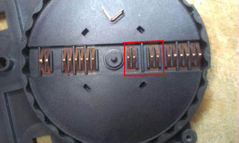

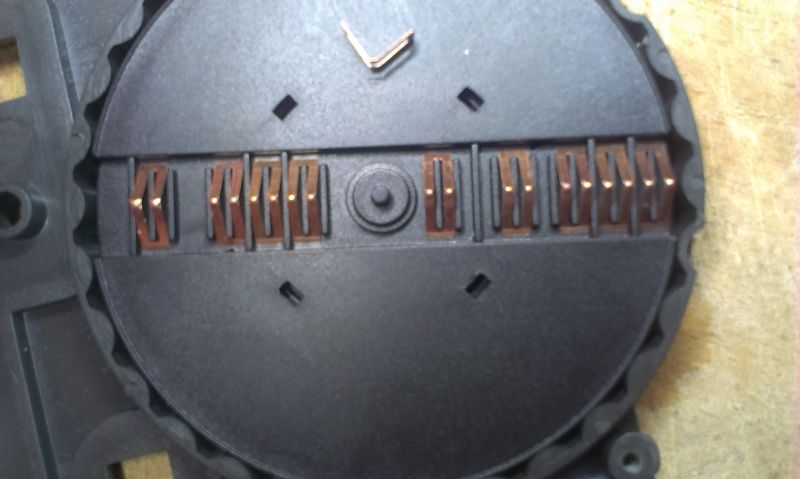

Вообщем случилась небольшая проблема, младший брат разобрал мультиметр, повытаскивал все перемычки из переключателя и не смог правильно собрать его обратно. Теперь вот сижу, мучаюсь сам. Проблема еще в том, что сложно понять где и как стояли они.
Вообщем у кого такой мультиметр, можете скинуть фотку как они распологаются
http://img.radiokot.ru/files/94237/medium/8k2qx314x.jpg

А вы посмотрите по дорожкам на плате - будет видно где они стояли.
Там даже протёртости от этих перемычек должны остаться.
Я думаю что вот эти 2 перемычки надо сдвинуть на один шаг друг другу.
Проверьте по следам на плате.

я уже так пробовал, не получается

ЧТО ТУТ МОЖНО ПЕРЕПУТАТЬ??????
НЕДОСТАЮЩАЯ ПРУЖИНКА ЛЕЖИТ НА КАРТИНКЕ. ЕСЛИ ЕЕ ДОБАВИТЬ - ВСЕ ВСТАНЕТ В ЕДИНУЮ ВОЗМОЖНУЮ ПОЗИЦИЮ.
брат разобрал.......
правую в красном квадрате сдвинуть на ступень вправо и вставить "лишнюю деталь"

эта перемычка от другого муль-ра, но все-таки я сумел отремантировать :)))

Тогда поделитесь фото правильно установленных ламелек ... :)

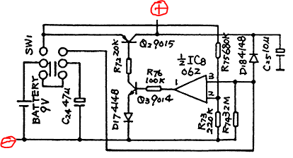

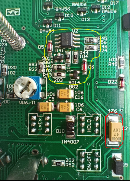

У данного прибора есть нехорошая особенность. При неправильной установки батареи выходит из строя танталовый конденсатор. Так как они боятся переполюсовки, происходит пробой, нагрев, возможен взрыв.
Так вот, взял на ремонт данный аппарат с симптоматикой быстрое автоматическое отключение за 6-8 сек вместо 10-15 мин. Намудрили со схемой автоматического отключения, долго разбирался, потом уже схему нашел данного участка подошла от MY-65. У микросхемы наверное не было сигнала отключения, поэтому использовали операционный усилитель 358 и конденсатор. Когда кнопка отжата заряжается конденсатор, когда нажата происходит его разряд.
Потребление прибора во включенном состоянии 2.6mA
После автоматического отключения 7.46 µA
Кнопка отжата (выключен прибор) 2.90 µA и продолжает снижаться, до ремонта было в районе 80 µA и не снижалось.
Может кому то будет полезным.

Был похожий случай, только аппарат не включался вообще. Оказалось, что предыдущий владелец выломал один пин этого конденсатора (там обычный электролит на 47μ), соответственно схема автоотключения не включалась вообще.
Кстати, подобная схема применяется на многих похожих приборах.
