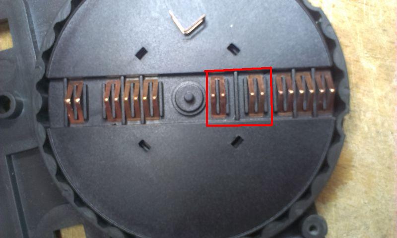

Вообщем случилась небольшая проблема, младший брат разобрал мультиметр, повытаскивал все перемычки из переключателя и не смог правильно собрать его обратно. Теперь вот сижу, мучаюсь сам. Проблема еще в том, что сложно понять где и как стояли они.
Вообщем у кого такой мультиметр, можете скинуть фотку как они распологаются
http://img.radiokot.ru/files/94237/medium/8k2qx314x.jpg

А вы посмотрите по дорожкам на плате - будет видно где они стояли.
Там даже протёртости от этих перемычек должны остаться.
Я думаю что вот эти 2 перемычки надо сдвинуть на один шаг друг другу.
Проверьте по следам на плате.

я уже так пробовал, не получается

ЧТО ТУТ МОЖНО ПЕРЕПУТАТЬ??????
НЕДОСТАЮЩАЯ ПРУЖИНКА ЛЕЖИТ НА КАРТИНКЕ. ЕСЛИ ЕЕ ДОБАВИТЬ - ВСЕ ВСТАНЕТ В ЕДИНУЮ ВОЗМОЖНУЮ ПОЗИЦИЮ.
брат разобрал.......
правую в красном квадрате сдвинуть на ступень вправо и вставить "лишнюю деталь"

эта перемычка от другого муль-ра, но все-таки я сумел отремантировать :)))

Тогда поделитесь фото правильно установленных ламелек ... :)
