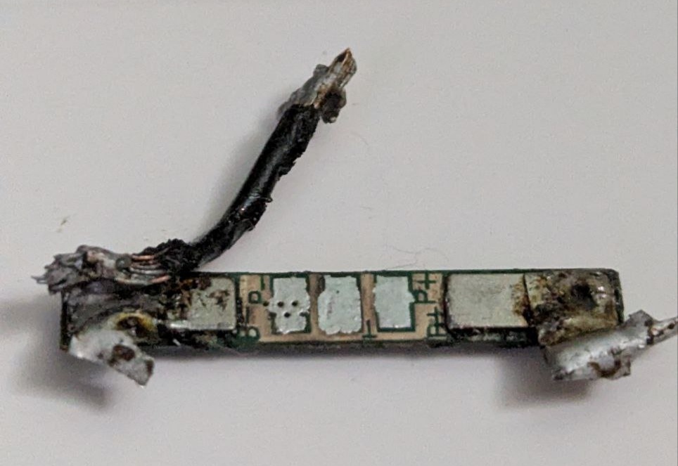

Всем добрейшего времени суток!
Очень нужна помощь как индивидуальная так и коллективная.
Есть AAXA LED Pico Projector ( небольшой карманный проектор) в нем была установлена литий полимерная батарея на 1800 мАч. Работала она странно, держала плохо, довольно быстро разряжалась. Решил - надо поменять. Нашел на 2000 мАч.
Форм-факторы старой и новой АКБ разные. Аккуратно вырезал старую и припаял новую. К старой батарее была припаяна плата защиты - перепаял на новую АКБ
Единственное что упустил - не сфотографировал какого цвета провод припаивается к какой контактной площадке, когда они поотлетали - понял что я в тупике и надо восстановить начальную картину. В памяти есть какой-то алгоритм - но я не уверен в нем.
На рисунке копия верхней части платы защиты со всеми деталями, затем нижняя часть платы с контактными площадками, со всеми надписями и слева четыре цветных провода. В верхнем правом углу расположен разъем с четырьмя цветными проводами.

Так что вы хотите от форума ?
 Заголовок сообщения: Re: Поиск правильного соединения
СообщениеДобавлено: Вс мар 08, 2026 15:27:09
Рейтинг сообщений: 2255
Сообщений: 20066
Крамеый плюс, черный минус. Остальные куда нибудь так или так

Сложно сказать. Ты бы фотки лучше скинул. Чертеж конечно красивый, но фотки информативнее

Да там не сложно по плате и схему нарисовать.

У меня большие сомнения, что она работать сможет...

А что не так с платой?

Ее пытали...

P+ красный. P- черный. Т термодатчик белый или желтый. 4 контакт хз куда
Добавлено after 4 minutes 58 seconds:
Могли вместе быть и тоже на Т

Термодатчик там, скорее всего, прямо в мелкой микросхеме. И наружу никак не выведен. А провода попарно подключены к плюсу и минусу. Красный с жёлтым, чёрный с белым. А чтобы это наверняка определить, необходимо на плате разъём прозвонить. Если у разъёма 1-2 и 3-4 соединены вместе на плате - тогда так и есть.
Плату BMS, конечно, жаль.

Не должно быть попарно. В таком случае защита BMS работать не сможет. Только по одной полярности может быть ожищее соединение, даже площадки для него выполняются раздельно для пайки.
А тут на плате одни сопли вместо пайки. Наверняка и закорочены клеммы оказались, и скорее всего плата уже дохлая. Да и ставить плату надо родную для аккумулятора, так безопаснее для эксплуатации, если не вишь различий в них.
Аккумулятор шел без платы защиты.
Платы защиты можно ставить на разные АКБ.
Или я не прав.
По поводу соплей - написал сразу что качество плохое.

Смотрите: есть батарейка. К ней присоединена плата защиты. Есть кабель четырёхпроводный, припаянный к плате защиты с одной стороны, и с разъёмом с другой. Разъём втыкается в плату проектора. Я говорю о том, что на плату защиты припаяны красный и жёлтый провода к P+. Вместе. И чёрный и белый провода к P-. Тоже вместе. Вообще никакой защиты не пострадало :)
А проверить, прав ли я, можно элементарным измерением на предмет короткого замыкания контактов разъёма подключения батареи на плате. Два с одной стороны должны быть замкнуты, и два с другой.

Замкнуты не на "землю" в плане КЗ, замкнуты между собой ножки ключа защиты, что отсекают нагрузку от аккумулятора.
Ваши представления о работе платы защиты неверны.
