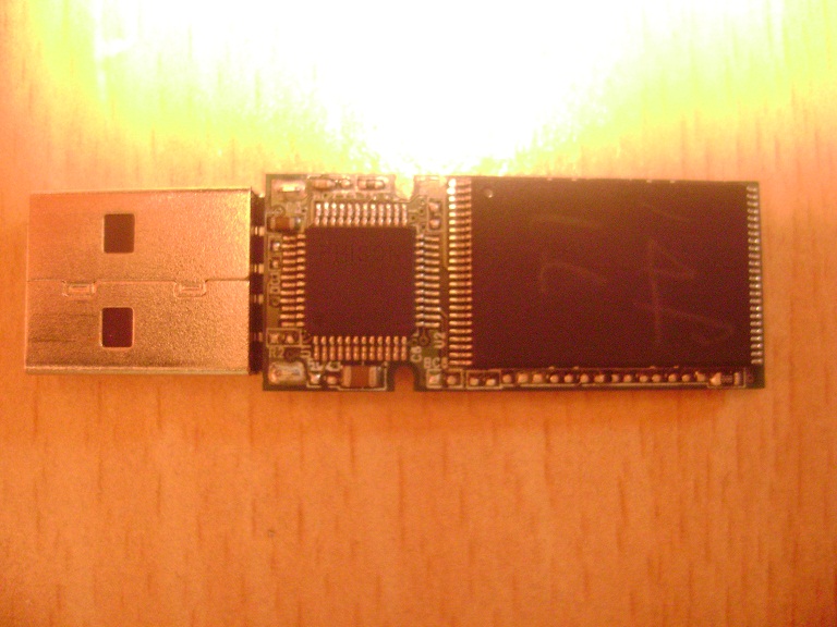

диод не горит..проверял сам диод - рабочий

Если на плате есть стабилизатор напряжения - проверь его..
На выходе 3 или 3.3 вольта должно быть...

Фотку платы с обоих сторон покрупнее выложи.. - посмотрим...

С ноги +5В смотри по дорожке, там должен стоять стабилизатор на 3,3В. Если его нет (+5В идёт сразу в контролллер), то фллеху в долгий ящик.
И ещё, проверь все дорожки около разъёма на обрыв. Иногда переламываются дроссели, проверяется прозвонкой.
Удачи!!! О результатах отпишись.

Да.. Brian_super похоже это "тыжелый случай" и отдельного стабилизатора там нет.. :(

flashboot.ru посмотрите почитайте ) скачайте программу под контроллер вашей флешки, опробуйте и будет вам счастье - как вариант может и удастся запустить.

Это уже труп!
