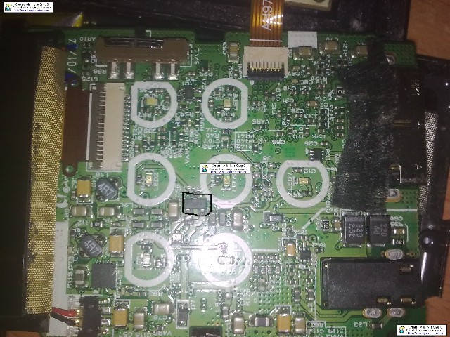

TraNSfer 2 писал(а):
Ребять, я конечно знаю как выглядит полевой транзюк, но никогда не видел SMD преведите пример. Как он хоть должен то выглядеть?
обычно транзисторы в корпусы sot-23 смотри картинки как пример. в любом случае смотри цепочку питания от усб и от аккумулятора. От аккума обычно стоят преобразователи питания на 1.8 или 3.3 вольта или те и другие все зависит от схемы. зарядка от усб может идти через диод. в любом случае тестер в руки и вперед ничего сложного там нет.

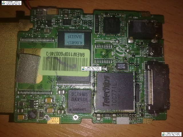

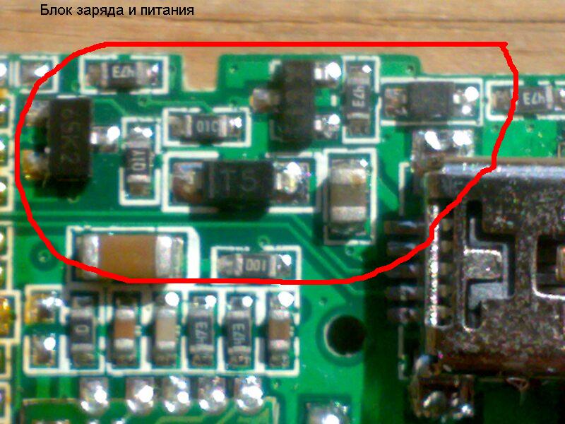

Тут посмотрел на платку, вроде полевик на первой фотографии, а на второй я так понял сам процессор, вот он то очень сильно греется

 Заголовок сообщения: Re: Ремонт MP3 плеера SAMSUNG YP-K3
СообщениеДобавлено: Сб июл 02, 2011 12:07:40
Рейтинг сообщений: 3
Зарегистрирован: Вт июл 07, 2009 19:14:34
Сообщений: 51
отписал в ЛС
СообщениеДобавлено: Сб июл 02, 2011 18:00:08
Рейтинг сообщений: 6
Зарегистрирован: Чт май 12, 2011 17:04:45
Сообщений: 158
Откуда: почти Харьков
TraNSfer 2, по делу: все транзисторы и ключ зарядки 94Z(*) можешь найти в любом старом мобильнике Samsung серии Е..., Х.... Первоначально самсунговской "базой" эмпешек были снятые с производства модели телефонов.
это в китайских плеерах применяется классическая схема зарядки от сименса на составном полевике.
