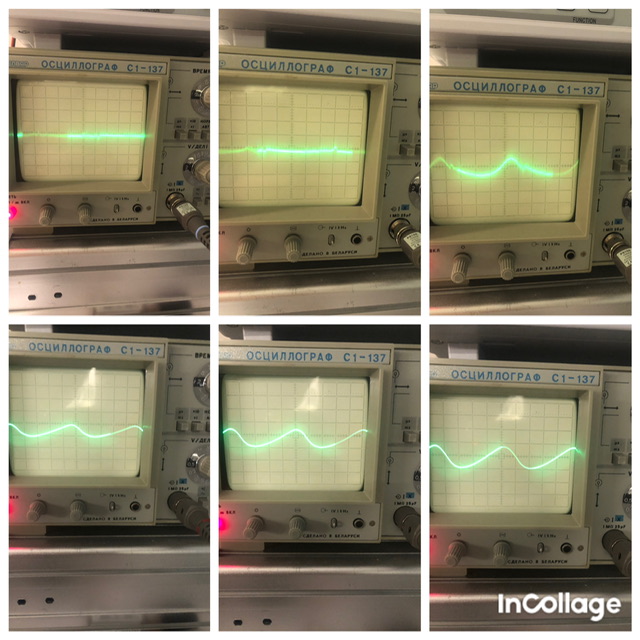

Один уважаемый пожилой знакомый посоветовал поставить резистор между плюсами конденсаторов которые после моста двухполярного БП. Типа П-образный RC фильтр. Поставил 1 Ом. Результат на фото. Верхний ряд пульсации на АС, нижний ряд - пульсации на + - второго после моста конденсатора. При токе 0,95А 1,4А и 2А. Для верхних рядов 2мВ на клетку. Для нижних 0,5В на клетку
Добавлено after 30 minutes 56 seconds:
При мощности 15Вт на 8Ом получается напряжение 11В действующего, то есть 30В размах. При пульсациях на АС размахом 3мВ получается отношение сигнал шум 10000 раз, то есть 80дБ. Правильно я понимаю?

Комментарий к файлу: С резистором
incollage_save.jpeg [117.23 KiB]
удобнее считать дБ фона относительно уровня 2,83 Вольта (1 Вт на 8 Ом), потому что по этому уровню практически всегда указывается чувствительность АС
дБ/2,83В/метр там
 Заголовок сообщения: Re: Нирвана Коржевского. Кто собирал?
СообщениеДобавлено: Ср окт 25, 2023 12:43:02
Карма: -1
Рейтинг сообщений: 7
Зарегистрирован: Пн апр 27, 2015 21:28:44
Сообщений: 211
По 2.83В сложно малые пульсации точно оценить. Получается где то 5тыс раз, 74дБ
СообщениеДобавлено: Ср окт 25, 2023 19:59:28
Рейтинг сообщений: 36
Сообщений: 3379
ну вот если на 2,83 колонка выдает 90 децибел, то на 74 дБ ниже это 16 дБ... вроде достаточно тихое
подавление пульсаций схемой интересно, чтобы не ставить стабилизатор еще один, а для него еще стабилизатор перед ним. :)
