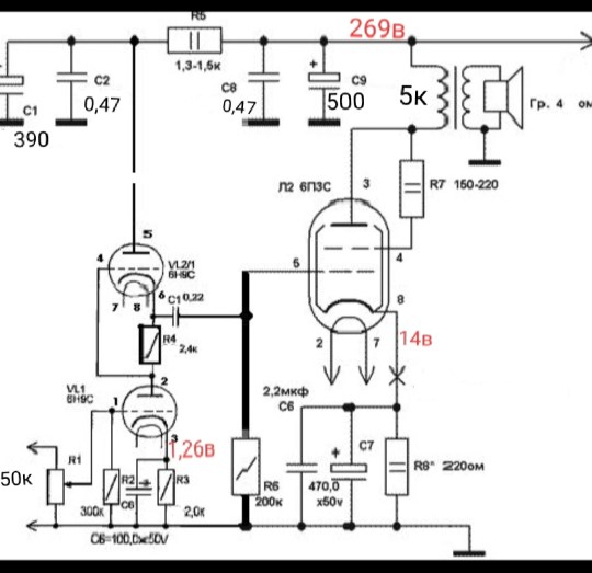

Спасибо, попробую. Ещё вопрос. Собрал усь на 6н9с и 6п3с звук тихий, что можно изменить для увеличения громкости
1752082748812.jpg [43.97 KiB]
Screenshot_20250630-233944.jpg [51.56 KiB]

тоже самое ,перевести в УЛ включение или пентодное с введением оос,в триоде мощность намного ниже
питание для 6п3с лучше поднять до 350,,,400в
еще совет -применять биампинг,от 150...300 и выше применять лампу а на НЧ поставить микросхему,70% мощности расходуется на нч компоненты,трансформатор то же упрощается
R3 R4 попробуйте снизить до 1,7...1,8к

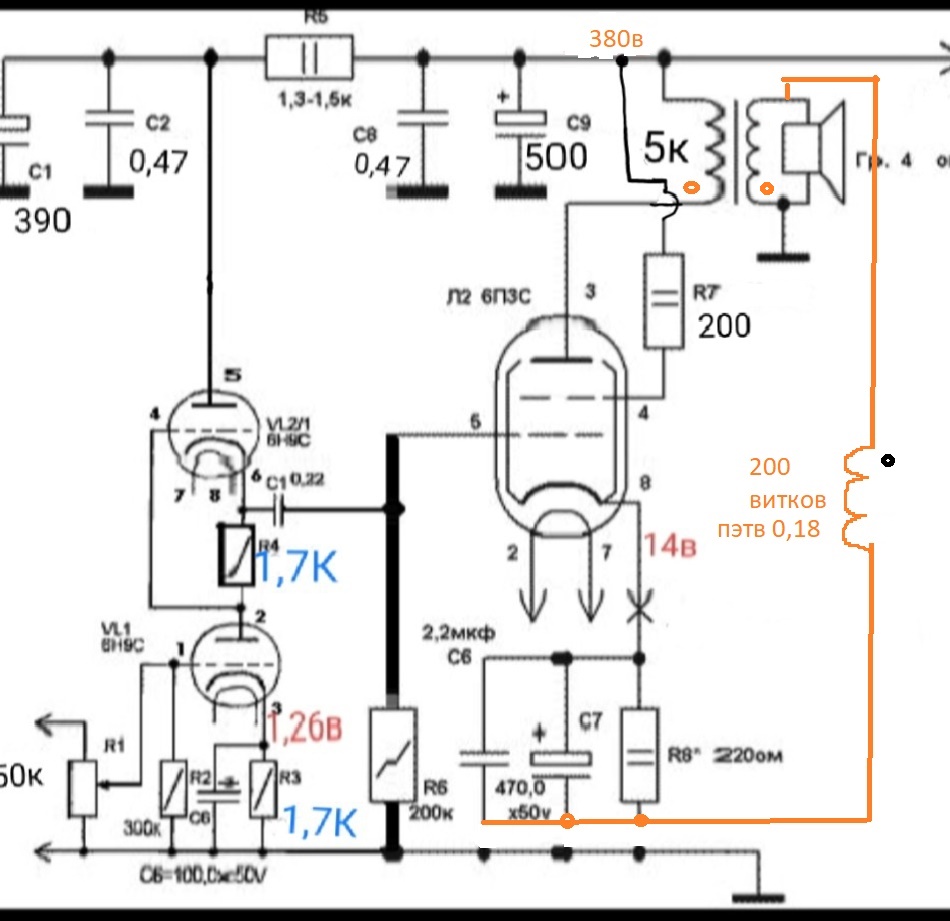

Типо так? Спасибо, буду в выходные пробовать, R7 оставить или другой номинал?

поднимите питание до 380,,,400в тк 5к для 6п3с много
домотайте 200 витков 0,18 и включите как на схеме,если нет возможности домотать хоть вторичку включите катодной обмоткой иначе выходное сопротивление будет большим
либо надо вводить общую оос в катод первой лампы
исправил полярность обмоток
6п3с.jpg [146.75 KiB]
Последний раз редактировалось ибуки Чт июл 10, 2025 12:09:10, всего редактировалось 2 раз(а).

Уменьшил катодные резисторы, напряжение поднял до 335в, стало громче, от ООС толку нет.
 Заголовок сообщения: Re: Ламповый усилитель начального уровня
СообщениеДобавлено: Вс июл 13, 2025 20:26:19
Карма: 35
Рейтинг сообщений: 567
Сообщений: 3254
от ООС толку нет.
должен быть,она снижает выходное сопротивление и искажения,вы в пентодном включении делали? в триодном да толку нет от оос,но и мощность в триодном мизерная,смотрите сравнение таблицу
триодное дает 2вт а пентодное с оос дает 6вт при одинаковых искажениях
