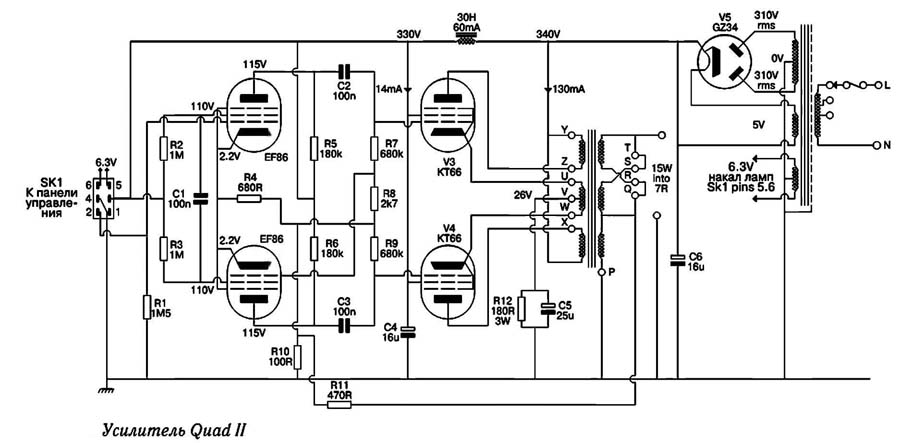

[uquote="R-Catherine",url="/forum/viewtopic.php?p=4711173#p4711173"][uquote="ибуки",url="/forum/viewtopic.php?p=4711152#p4711152"]попробуйте вторичку включить катодной обмоткой,е[/uquote]
А Вы сами пробовали так делать хотя-бы раз? Это очень сильная оос получается, включающая в себя весь трансформатор. В высококачественных усилителях так никогда не делается.[/uquote]
