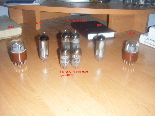

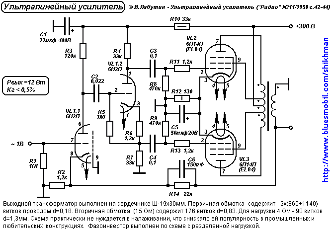

серег, где-то на паяльнике видел схему на 6н2п и 6н14п. трансы выходные твз шки с ламповых телеков
Так здесь почитай. Люди уже пробовали.glacier писал(а):я вот подумываю будет ли круче использовать 6П14П + 6Н15П
Жаль что ты из Донецка. Я бы отдал целый посылочный ящик ламп. Чего там только нет! Есть такие, что ты даже не встречал.но вот что у меня есть еще. можетиз этого че-нить выйдет
выходного трансформатора пока нетуaen писал(а):Так и не нашел какой у Вас выходной трансформатор в наличии?
ну что тут поделаешьublhjnt писал(а):Жаль что ты из Донецка. Я бы отдал целый посылочный ящик ламп. Чего там только нет! Есть такие, что ты даже не встречал.но вот что у меня есть еще. можетиз этого че-нить выйдет
Возьмешь железо Э-310 толщиной в миллиметр от силового трансформатора и намотаешь?glacier писал(а):выходного трансформатора пока нету
я или сам его намотаю
Jemchug писал(а):Возьмешь железо Э-310 толщиной в миллиметр от силового трансформатора и намотаешь?glacier писал(а):выходного трансформатора пока нету
Тогда все равно какие лампы ставить.
у меня вообщето есть Трансформатор выходной ТВ3 с телекав качестве выходника на первый раз ИЩИ твз!!!!!обязательно!!!!иначе усилок может в долгострой превратиться
