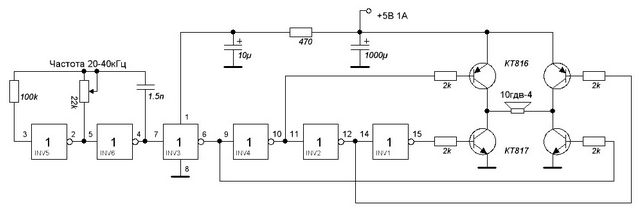

вот тут наш дражайше коллега artem333 поделился схемой пищалки:
устройство, в которое предполагается её встроить, имеет источник только +5В, однако, достаточно мощный - не менее 5А. хочется получить от этих 5В максимально громкое "орало".
нашел головку 3W x 3.2Ом(что немного добавило громкости в сравнении с головой 4 Ом) и попробовал мостовую схему выходного каскада вот отсюда(за вычетом L1 и C6, а С1 - 470 мкФ):
...но от конкретно этой мостовой схемы особого прироста не заметил.
чё делать - поднимать питание усилителя(схемы раскачки Push-Pull каскада)? или можно обойтись 5В с переделкой выходного каскада / намоткой трансформатора? :roll:

Саму "пищалку" заменить на что-нибудь более эффективное не пробовали? Например, ревун от автосигнализации развивает громкость в 100-120 дБ, а питается от АКБ 12 В.

так речь не о выжимании децибелов из 5В х 50мА, а из 5в х 5А, из которых 1-2А можно взять на звуковые эффекты: ~5-10Вт в идеале.
вопрос в том, как эти 5-10Вт напрямую с источника в матюгальник загнать, минуя промежуточные преобразователи с 5 до 15. шарил бы в выходных каскадах усилителей - сам бы что нибудь придумал, а так обращаюсь за помощью к залу.
Повышающий DC/DC преобразователь, дабы поднять питание с 5V допустим до 12ти не?
не то чтобы совсем "не" - а на случай, если других вариантов, например, схем выходного каскада, не найдется.
крайний, но рабочий вариант - управление совсем уже внешним устройством по линии ~220.

вот например такое кушает от источника 410 мА, примерно на такую величину и орёт.
что, вообще-то, не предел: 5В - напряжение насыщения транзисторов(2 х 0.6В) = 3.8В
при таком напряжении 3Вт на выходе дадут ~0.8А, а сквозной ток в каскаде может быть 3.8 В / 3.2 Ом ~ 1.2 А
то есть, резерв мощи есть - и это в границах закона Ома.

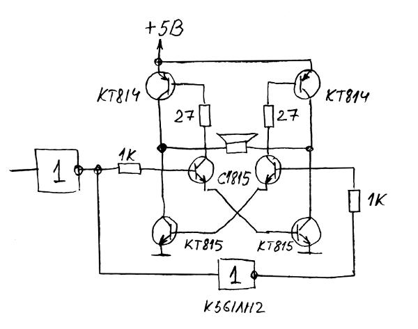

мож в этом направлении имеет смысл покопать:
Начинать копать имеет смысл в направлении поиска подходящего по громкости излучателя. Если нет желания приобретать, то его необходимо... родить изобрести самостоятельно. Когда станут известны его тактико-технические характеристики (ТТХ) можно переходить в проектированию схемы его накачки и питания. Всё остальное - это вынос мозга и себе, и другим (ИМХО).

Использование биполярных транзисторов при низком напряжении питания- не очень рационально- на PN переходах теряется, как минимум, почти полтора вольта, поэтому, лучше использовать H-мост на полевых транзисторах. Чтобы особо не выдумывать, можно взять микросхему готового Н-моста, вот, например-

Upd. Совсем из головы вылетело... В общем Дарлигтон не подойдёт. Надо ставить обычные транзисторы. , а на на выходе логики ключ.
один ключ сразу на два транзистора - pnp и npn - гениально! и всё уже придумано до нас:
а это успех: кушает ~950 мА, орет соответственно
Использование биполярных транзисторов при низком напряжении питания- не очень рационально- на PN переходах теряется, как минимум, почти полтора вольта, поэтому, лучше использовать H-мост на полевых транзисторах. Чтобы особо не выдумывать, можно взять микросхему готового Н-моста, вот, например...
на этот раз удалось победить биполярные. но есть такое чувство, что 4-х "логических" полевиков и двух резисторов было бы более чем достаточно.
