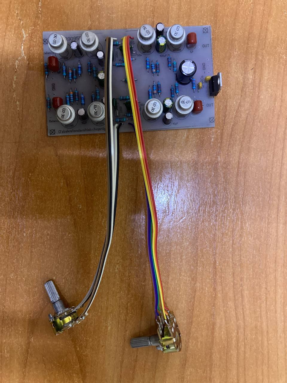

 Заголовок сообщения: Темброблок Беслика на Германиевых транзисторах
СообщениеДобавлено: Ср окт 22, 2025 17:03:05
Зарегистрирован: Ср окт 22, 2025 16:24:14
Собрал темброблок Бэслика с некой доработкой по питанию. за место стабилитрона поставил крен LM7812. при правильной сборке заработает сразу же без какого либо фона. Звук мягкий приятный для ушей. особенностью является использование малошумящих транзисторов и схема с общим минусом что не классика для германиевых транзисторов. файлы печатки были скачаны из ВК и переделаны под крен. Если мозги намылены конденсаторами рекомендую изменить тросировку посадочных мест конденсаторов по входу и выходу на 1мкф они расчитаны под электролит. А так не буду скрывать что не имеет разницы электролит либо пленочный кондер поставите колосального отличия не получите если же это не касаемо долговечности пленочные будут на порядок долговечней (не ставьте керамику пожалуйсто это имеет разницу в звучании а именно звук станет сухим).

Ток потребляемый всей схемой предварительного усилителя около 8 мА или чуть менее.
Настоятельной нужды менять стабилитрон нет. Однако интегральный стабилизатор тоже вполне.
Можно установить более компактную микросхему 78L12 в корпусе TO-92.
Дороги немножечко подровнять.
