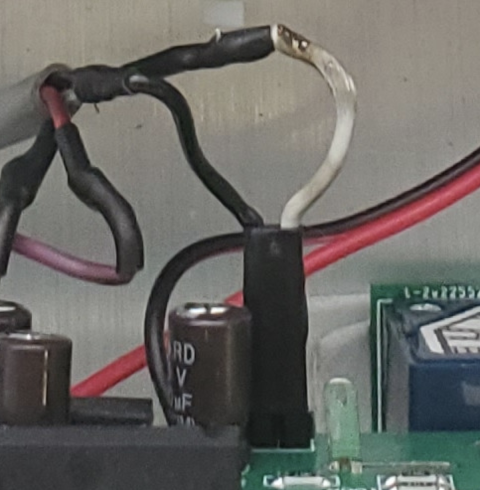

Добрый день,
Собираю усилитель на платах IcePower 125ASX2. Купил корпус со встроенными индикаторами тут
На индикаторы идет микросхема драйвера
При подключении параллельно выходу на колонки, провода очень сильно греются. Боюсь что могу спалить усилитель или VU meter.
Собственно вопрос - как это все подключить чтобы можно было видеть индикацию выходного сигнала на колонки?

Провода подключены напрямую на выход колонок, в текущей конфигурации максимальный выход 125 Ватт на канал
Провода оплавлены:
Я начинающий и поэтому не совсе знаю, как правильно проверить "потенциал минуса питания индикатора"

А разве на этой плате не два канала, по желанию включаемые раздельно или мостом?
Мне показалось, или действительно красный провод подключен на плате индикации к контакту G вместо IN?
 Заголовок сообщения: Re: Стрелочный индикатор (VU-метр) выходного сигнала
СообщениеДобавлено: Сб дек 16, 2023 09:14:22
Карма: 107
Рейтинг сообщений: 3827
Сообщений: 24808
Рейтинг сообщения: 4
Там два мостовых канала. Это же цифровой усилитель , типа D класса, и стерео. И попытка общим проводом земли соединить их между собой естественно приводит к появлению сквозного тока.
А поскольку у платы индикаторов земля общая на два канала, то для полноценной работы с замером амплитуды на выходе усилителя она просто не годится.
Как можно выкрутится с тем , что есть ? Подключить вхды индикатора через конденсатор, желательно неполярный, 10 мкФ х 63 в минимум только к одному выводу выхода усилителя. Черные провода G которые на выходы усидителя идут, откусить и выкинуть. А землю индикатора подключить к земле усилителя . Причем точку подключения придется поискать, чтобы фона и возбуждения не было.

Черный провод - это земля правого канала. Я отключил его на плате драйвера. Сейчас на плату драйвера приходит одна земля с левого канала, на правом канале земля (черный провод) отключен и болтается в воздухе. Откусить черный провод всегда успею.
Подключил VU-Meter через отдельный блок питания, все играет, земля на плате драйвера общая. Пока играет, провода не греются.

На выводах усилителя на динамики нет земли ! Черный цвет клеммы там стоит лишь потому, что так дизайнер захотел.
СообщениеДобавлено: Вт дек 19, 2023 02:02:56
Рейтинг сообщений: 241
Зарегистрирован: Пн апр 01, 2013 04:08:37
Сообщений: 875
В режиме SE земля имеется. На фото у него как раз в этом режиме и подключен
