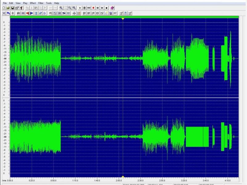

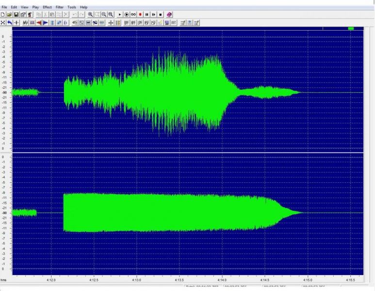

Тоже получил пластинки.
Сделал запись пластинки на звуковом редакторе для удобства анализа параметров проигрывателя (фонокорректора и головки проигрывателя Premiera).
Запись оцифрованных звуков этой пластинки тут https://disk.yandex.ru/d/yrPqExudVQ0BtQ
Уровень шумов (в паузе между сигналами) достаточно высокий - порядка - 35дБ. Основные помехи в области инфра низких частот от 5 до 30 Гц. Есть также какие-то непонятные шорохи и шумы на частотах от 30 до 300 Гц. Это очень похоже на плохое студийное оборудование или брак при записи или изготовлении этих пластинок. У меня две таких пластинки. Можно будет сравнить их между собой, пока не запиленные.
Есть небольшой разбаланс по уровню сигнала (примерно на 2-4 дБ ЛК громче, чем ПК, если не перепутал полярность подключения). Но тут, возможно, не точно была отрегулирована головка в вертушке.

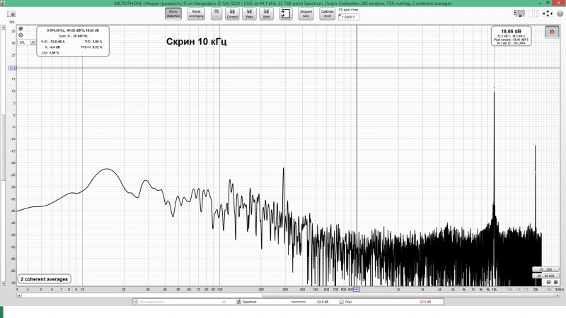

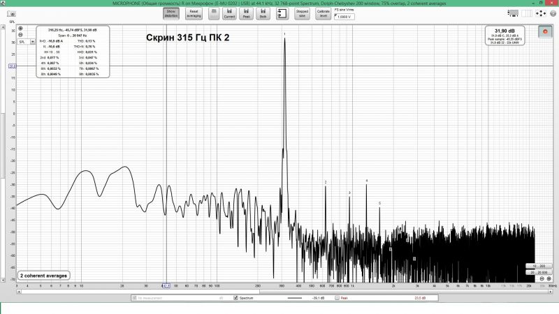

АЧХ фонокорректора проверял по нескольким контрольным точкам (315, 1000, 5000, 10 000Гц). В первом приближении уровни совпадают с заявленными на пластинке, но есть определенный разброс по уровням на разных частотах и в разных каналах. Надо разбираться, в чем причина.
Тут лучше ориентироваться на окно измерителя уровня в правом верхнем углу спектроанализатора в проге REW, чем на показания уровня на графиках. Очень большая графическая неточность. Уровень сигнала на картинке дергается +-3 дБ, а на измерителе U на порядок меньше меняются показания, примерно +-0,5дБ.
RIAA на этой пластинке точно измерить не получится.
На много было бы удобней, если в качестве тест-сигнала был записан белый шум на всю сторону пластинки или хотя бы на 5-10 мин. Или если была бы серия частот с небольшим шагом в области ВЧ.
Заниматься переводом логарифмического свип тона в реальную форму АЧХ будет нудное занятие. Вполне возможно, что подобная таблица пересчета значений или графики уже есть. Нужно в интернете поискать.

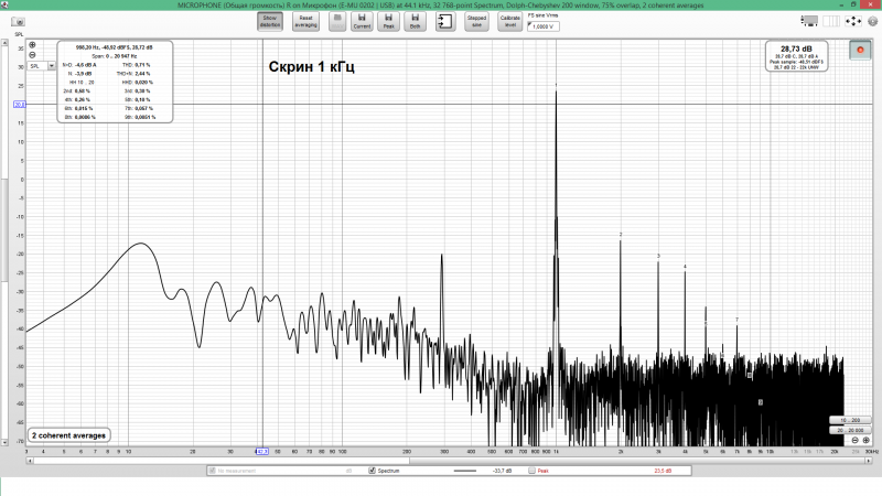

Искажения на 1 кГц с выхода фонокорректора в моно режиме (П+Л) порядка 0,1-0,3%. В стерео порядка 0,7-1%. В разных каналах уровень нелинейных искажений и спектр гармоник (в основном, первые три-четыре гармоники с быстрым спадом) отличаются. Самые большие искажения оказались на высоких частотах: 5 кГц - порядка 2-5% в разных каналах: 10 кГц искажения порядка 1-7% . Развязка между каналами порядка 12-20 дБ - зависит от частоты. Повышенные искажения на ВЧ, скорей всего, связаны с тем, что была выставлена слишком большая прижимная сила для иглы головки звукоснимателя.
Изображение, Изображение, Изображение , Изображение, Изображение
Форма реализаций Л и П каналов показана на этой картинке.
Позже попробую более точно подстроить головку по форме АЧХ и минимуму искажений в обоих каналах.
В целом, с помощью этой пластинки можно посмотреть основные параметры головки и фонокорректора, а также попытаться выставить оптимальные значения по прижимной силе и антискейтингу.
Тут придется провести серию экспериментов, записать данные и потом выбрать наилучший вариант по комбинации значений этих параметров.
Мое личное впечатление от увиденных графиков - жуть полнейшая. :facepalm: High-End тут даже и близко пахнуть не может.
Моя версия дикого восторга многих аудиофилов, не знакомых с реальными параметрами винила по искажениям, заключается в том, что "особый теплый, реалистичный звук винила" появляется как раз из-за достаточно больших нелинейных искажений, которые модулируются вместе с полезным сигналом паразитными колебаниями иголки.
В результате звук получается как бы вибрирующим и по амплитуде, и изменяющимся по частоте. В помещении прослушивания с большими отражениями может появиться своеобразный призвук в виде порхающего Эха от этой каши гармоник. https://www.youtube.com/watch?v=wrNInr4suGA&t=1s А также тут может быть дополнительная модуляция сигнала за счет обратной акустической связи типа микрофонного эффекта. Похожие эффекты ("вибрато"), в той или иной степени, есть и у всех студийных, звукозаписывающих магнитофонов, на которых до сих пор предпочитают писаться некоторые музыканты и группы, получая, таким образом, сразу эту специфическую обработку звука. :)

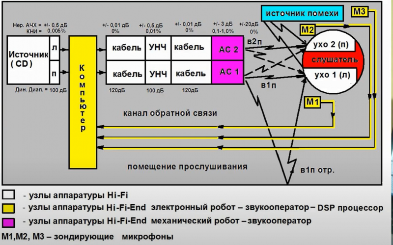

Тут пока нет единого мнения. И даже у самых авторитетных специалистов в области звуковой техники может быть противоположное мнение и представления, что такое High-End. Мои определения High-End примерно такие.

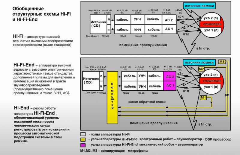

Если интересна эта тема, рекомендую посмотреть это видео.
https://www.youtube.com/watch?v=vKU-a2k-s8o
Тут достаточно подробно описаны ключевые моменты несовершенства современной теории качественной звуковой техники высокой верности.
Если говорить совсем коротко, то корень всех проблем естественного звуковоспроизведения кроется во вмешательстве звукорежиссеров в процесс записи звука. Они стремятся всячески улучшить звуковосприятие и сильно искажают звук, который потом будет слушать потребитель на своей линейной системе высокой верности. При таком подходе говорить о системах высокой верности и реалистичности звука просто смешно. И ни одну современную систему нельзя в этом смысле считать настоящей системой высокой верности и реалистичности для воспроизведения звуков.
Тут нужны принципиально иные подходы к формированию первоисточников - собственно самих записей музыки.
Все современные системы звуковоспроизведения лично я считаю системами начального уровня точности или правдоподобности звуковых сигналов. В них как правило просто нет достоверно воспроизводящих, по отношению к когда-то, существовавшем в реальном мире звукам, источников сигналов. Единственное исключение составляют качественные бинауральные записи звуков музыки или живой природы, сделанные на микрофоне-голове с последующим прослушиванием этих звуков на калиброванных (с линейной АЧХ) наушниках.
Тут есть еще одно важное обстоятельство, это различные индивидуальные слуховые возможности у разных людей. Поэтому пытаться сделать обобщенную или усредненную запись сигнала для всех слушателей невозможно. В общем случае нужен специальный, индивидуально настроенный корректор АЧХ под каждого слушателя в отдельности либо на этапе записи сигнала, либо на этапе его воспроизведения. :solder:
Более того, в общем случае нужна индивидуальная коррекция не только АЧХ, но и ФЧХ под конкретные геометрические параметры головы каждого слушателя. На этот момент вообще мало кто обращает внимание, а это неправильно. Даже небольшой разнос записывающих микрофонов в разном по форме и размерам микрофоне-голове может дать заметно другую стерео картину. :facepalm:
Как вы поняли, задача построение достоверно звучащей аппаратуры и производство высокоточных записей, это очень сложная задача. Она до сих пор не решена и поэтому спорить сейчас (на современном уровне развития звуковоспроизводящей техники) о том, какая система звучит лучше, точней и достоверней, без учета выше перечисленных моментов просто смешно и антинаучно! :dont_know:
Все эти моменты отражены примерно в 100 моих изобретениях в области высокоточного или качественного звуковоспроизведения. В изобретениях описаны технические решения основных ключевых задач в настоящем, научно-обоснованном High-End-e. Речь идет об автоматическом эквалайзере, автоматическом корректоре ФЧХ или ВЧХ. И о многополосной самонастраивающейся системе активного шумопонижения.
По понятным причинам рассказать про них я вам не смогу просто физически. Объем материала примерно 1000 стр. текста и 300 картинок и блок-схем, для пояснения этого материала и новых алгоритмов (ИИ) по обработке сигналов в таких системах. :)

. Если совсем просто, то на каждый инструмент нужен свой канал. Всё. Дальше можно не рассуждать.Потому как никакими эквалайзерами это не исправить, как и динамический диапазон.
Процесс записи и достоверного воспроизведения или повторения многомерных случайных процессов (неэргодических и нестационарных) в каналах также с заранее неизвестными и случайными параметрами, это самая сложная постановка задачи для современной науки - для современной теории связи или радиотехники.
В столь неопределенных условиях, когда все параметры системы могут меняться заранее неизвестным и непредсказуемым образом не имеют решения, кроме как за счет использования самоадаптирующихся систем, работающих неизбежно с определенной инерционностью, прямо по самим полезным сигналам музыки для автоматической подстройки АЧХ, Ф(В)ЧХ и формирования параметров сигналов для активного понижения шумов и помех, по крайней мере, в двух точках конкретного, трехмерного пространства в конкретной КП и в реальном времени для одного слушателя с двумя работоспособными органами слуха. :dont_know:
Смысл работы таких систем, это поиск текущих, оптимальных настроек, включеного в тракт сигнала специального двух или многоканального оптимального фильтра. Такой фильтр сейчас принято называть DSP. И точность работы системы будет тем выше, чем ближе к органам слуха и правильней сориентированы в пространстве АС, соответствующего канала, по отношению к органам слуха человека. В пределе, оптимальная система открытого звуковоспроизведения в ближнем поле вырождается в двухканальную систему типа наушников. Это самая, потенциально наиболее точно звуковоспроизводящая система, которую можно только придумать. :write:

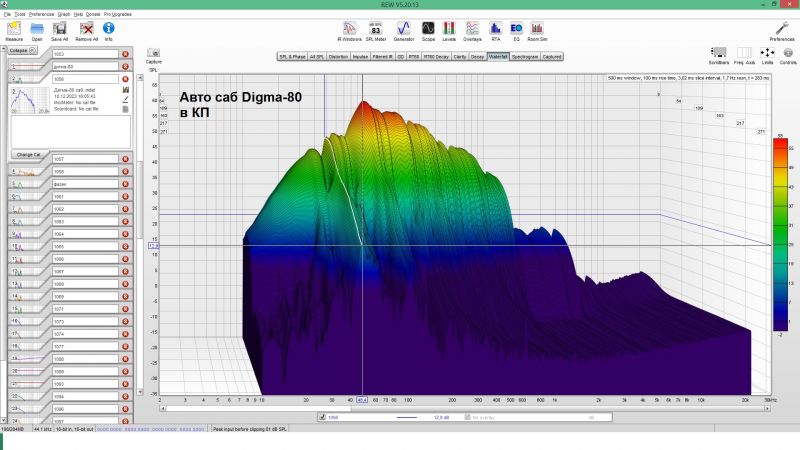

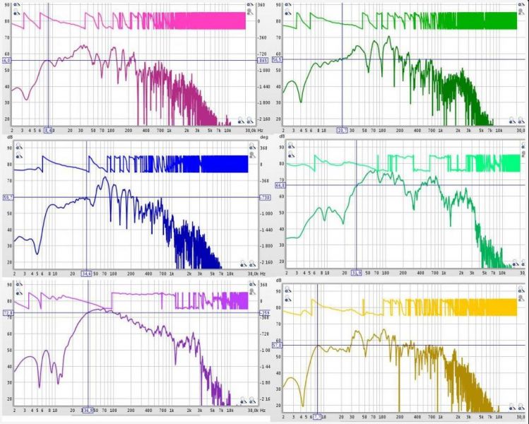

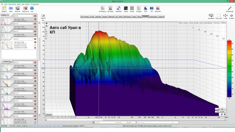

Если вы думаете, что саб нельзя настроить на 20-25 Гц и звука в КП ниже этих частот не будет, то вы ошибаетесь.
Хотя, конечно, в ЗЯ можно получить и очень глубокий инфразвук, если найти такую точку прослушивания в КП.

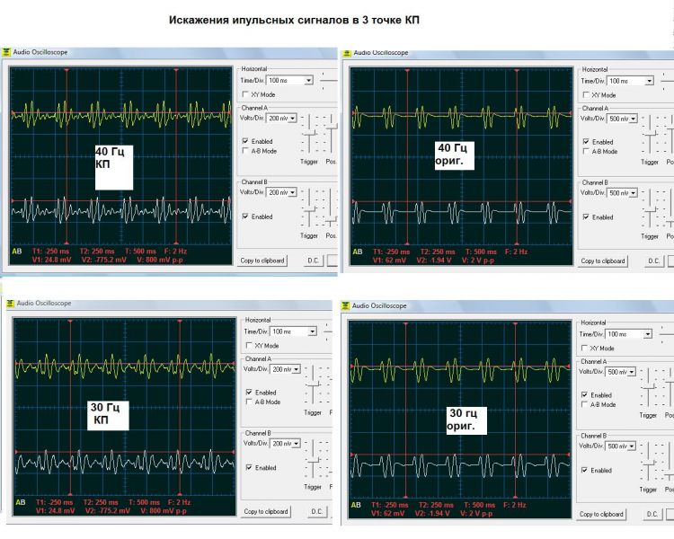

Вот такой звук может быть от саба ЗЯ (примерно 100 л) на расстоянии 0,1 - 3,5 м от него в типовой КП 3х4,5м.
Почти ровная АЧХ ниже 20 Гц, это следствие, так называемого, эффекта накачки КП. Это когда длина волны НЧ сигнала очень большая по сравнению с размерами КП как "плотно закрытого" резонатора. И он уже почти не участвует в формировании АЧХ вдали от саба и ниже частот "стояков' в КП вблизи от саба.
И мы пока не обсуждали искажения звука на любых допустимых мощностях и в полосе слышимых частот от саба. А эта тема на порядок - три более важная, чем погоня за ифразвуком. Я так думаю. 8)
Но, тут тоже есть обратная сторона медали. Неправильно рассчитанный корпус в ЗЯ тоже может иметь заметный на слух негатив - на НЧ. Могут быть слышны своеобразные призвуки в виде хрипов и шорохов на ифра низких частотах в единицы Гц и даже уже в слышимой части на 20-40 Гц. И у реальной музыки нет таких частот, чтобы их пытаться выжать из саба. Звуки ниже 30 Гц - это искусственно созданные эффекты к фильмам, которые к High-End системам, и уж тем более к качественным записям реальных, акустических инструментов и певцов, не имеют никакого отношения.
Если вам нравится когда на ваше тело оказывается давление во время прослушивания музыки, то купите себе массажное кресло.
Уверен, что вы никогда не слышали глубокие басы - синусы с искажениями по акустическому сигналу (с выхода измерительного микрофона) порядка 0,06-0,1%. Поверьте мне наслово - их не слышно примерно до 60-80 Гц как собственно сам звук!!!
Меломаны такие чистые низы называют ватными, невыразительными, звук пустым и т.д. Это происходит потому, что они с детсва привыкли слушать НЧ, на своих Кометах и ВЭФ спидолах, в сильно искаженном виде - с искажениями под 10-100% ниже 200-100 Гц. И привыкли к такому звуку. Они его считают самым реалистичным в музыке.
