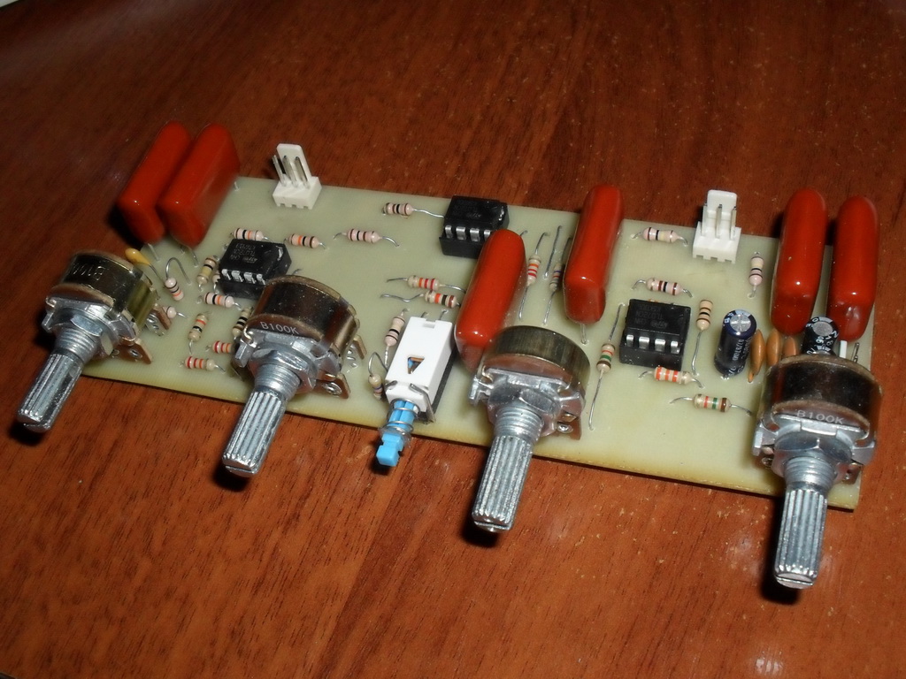

Дабы не создавать новую тему спрошу здесь! :beer: Собрал темброблок отсюда https://audio-cxem.ru/shemyi/regulyator ... na-ou.html . Номиналы деталей, напряжения питания соответствуют схеме. Устройство работает, но идут сильные! искажения звука. :shock: Что посоветуете посмотреть, уважаемые? :dont_know:

ну так оно и делает сильные искажения АЧХ
соберите в капе, посмотрите как ведетт себя схема.

Надеюсь, вы догадались, что в схеме ошибка, и зажим GND есть минус однополярного источника питания Vdd, который не должен соединяться с сигнальной землей vGnd. Другими словами, источник питания в этой схеме - плавающий (ни один из его выводов не соединен с землей).

Если вы хотите сделать регулятор тембра для усилителя с однополярным питанием так, чтобы использовалось питание этого усилителя, то лучше найти какую-нибудь более традиционную схему.
Кстати, пара замечаний насчет питания и виртуальной земли. Я не вижу шунтирующих конденсаторов в 0.1 мкф на питании ОУ (между выводами питания и vGnd), их отсутствие может вызвать самовозбуждение ОУ U1, U3.
Кроме того, такая организация виртуальной земли может вызвать самовозбуждение ОУ U2, там нужно поставить пару конденсаторов Vcc-vGnd и Vdd-vGnd порядка 100 мкф, или использовать более сложную схему обратной связи (см. работа ОУ на емкостную нагрузку).

По питанию никаких самовозбуждений нет, тишина полная :)) Проблема в регуляторе RV2 НЧ. В одном крайнем положении полностью вырубает звук, в другом басы уж слишком завышены :shock: Наверное надо подбирать конденсаторы в обвязке НЧ :dont_know:

samand587 писал(а):
По питанию никаких самовозбуждений нет, тишина полная...
ОУ может возбуждаться и на сотнях кологерц - мегагерцах, вы ничего и не услышите.
samand587 писал(а):
В одном крайнем положении полностью вырубает звук...
Вырубаться-то не должно, такое поведение может говорить о наличии постоянной составляющей у источника сигнала. Попробуйте поставить на входе разделительные конденсаторы 10-47 мкф, полярность подключения, возможно, придется найти опытным путем или взять неполярные конденсаторы.

Убавил емкость конденсаторов в обвязке НЧ до 3300 пФ- в правом крайнем(максимум) на низких звук перестал захлебываться, но в левом крайнем(минимум) звук пропадает полностью. Такое ощущение что резистор НЧ выполняет функции регулятора громкости :shock:
З.Ы. На вход темброблока поставил электролитические конденсаторы 4,7 мкФ- это не помогает с регулятором НЧ. Может звук стал чище, но это чисто субъективно :dont_know:
З.Ы.1 Если бы было самовозбуждение наверное было бы какое то искажение звука. А так все поет чисто. Усилитель на древней К174УН25.

Ну, не знаю. По схеме, вроде, должно работать, может, монтаж где неправильный или еще что. Я бы, все же, посмотрел сигналы осциллографом.

...Громкость будет меняться, если имеется неправильный номинал R11(R2) или R16(R6)... С5(С1) и С11(С3), как мне кажется, имеют слишком малую ёмкость...

...шунтирующих конденсаторов в 0.1 мкф на питании ОУ (между выводами питания и vGnd), их отсутствие может вызвать самовозбуждение ОУ U1, U3.
Проверено на практике- их присутствие вызывает самовозбуждение ОУ U1, U3, в большей степени ОУ U1- появляется высокочастотный писк.
При большем номинале С5(С1) и С11(С3) низкие идут сверх меры- оставлю так. А по номиналам R11(R2) или R16(R6) вопрос - их уменьшать или увеличивать? Сейчас у меня стоят 5,3 кОм. Есть 4,7 кОм и 10 кОм. К сожалению в нашей глуши пока купить не где, а дорога в ближайший магазин не предвидится. :facepalm:

Это самовозбуждается ОУ U2, я писал об этом выше.
Стесняюсь спросить, а с чего подаётся на вход энтого тембробока сигнал ?

... с чего подаётся на вход...
Пробовал с телефона, компьютера... С сильными помехами я разобрался.. Не понятно с низкими частотами. Я выше писал в чем это выражается

Я к чему задал сей вопрос.
Чувствительность сего темброблока 250 mV, а телефон, компьютер выдают гораздо бОльший сигнал, порядка 1V, т.е. в четыре раза больше.
