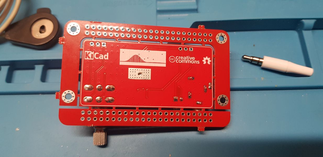

приветствую коллеги!
ПРОСТО ХОЧУ ПОДЕЛИТЬСЯ ВПЕЧАТЛЕНИЕМ.
пошёл и купил я в дрочипипо за 800р усилок.
решив что качественные более менее детали у них и не ждать.
но радость моябыстро сдулась
да сделали они забавный модуль . но КАКАЯ ПАДЛА придумала минус делать квадратиком??????
хадно в жопу два павших смерью храбрых кондера по входу.
но чуда совсем не произошло....
увы и ах
лютый фон при тишине.
громкость добавилась не существенно .
в итоге за поделку 3
за разработку 2
общее первое впечатление - деньги на ветер .
УШИ У МЕНЯ PANASONIC rp-htf600 ВРОДЕ 56 ОМ
гул вот такой

спасибо. накопаю транзистор папробую. был интерес на мп38 даж подсобрать но время...
а касательно этой платы. что гул вызывать может. понятно что бп все шумят . и тп . но тут то абсолютно автономное питание идеально изолированное..
может трансформаторы попробовать аудио? только боюсь звук они могут испорртить?
провод взял от холтера там 3 жилы и экран (НЕ каждая в экране) вот 2 жилы каналы а жила плюс экран земля. можт в этом косяк мой?
или норм провод взять 2 коаксиала тонких например?

такие трансы точно не надо,,,
а без входного кабеля есть гул?
экран только с одной стороны надо к земле паять ,а земляную жилу с двух
каждый канал должен быть из свитых двух жил одна сигнал,вторая земля и все это в экране

экран вообще не обязательно если нет
и еще между входом и землей в каждом канале со стороны усилителя по 5... 10к впаяй этого входного достаточно зато наводки уменьшатся

забавно. пересобрал вечером.
если отключить землю и выкрутить на максимум переменный резистор то усилителю - ровно пофиг на отрезанную землю. (т.е для откл питания нужен мне двухполюсный тумблер)
но самое забавное -шум пропал!!!! почти совсем пропал...
однако самое обидное - это "гавно" работает как говно.
толи ему сплохело от той пееполюсовки (но кондеры по входу стали "гвоздь" и я искренне надеялся что они совершили подвиг супрессоров)
толи просто надо схему с даташита собирать с OPA и всеми тяжкими
коллега по цеху пытается убедить что в лаборатории дрочипипо такие же неумелые рукаблуды как и я и особо губу не стоило раскатывать губу.
в общем пока слушаю музыку на прямую. и она сильно приятнее чем через усилитель этот... хотя через него чуточку громче.
эксперимент с экранировкой подключенной к земле на плате не дал результатов (сегодня)
я расстроен и растерян.
