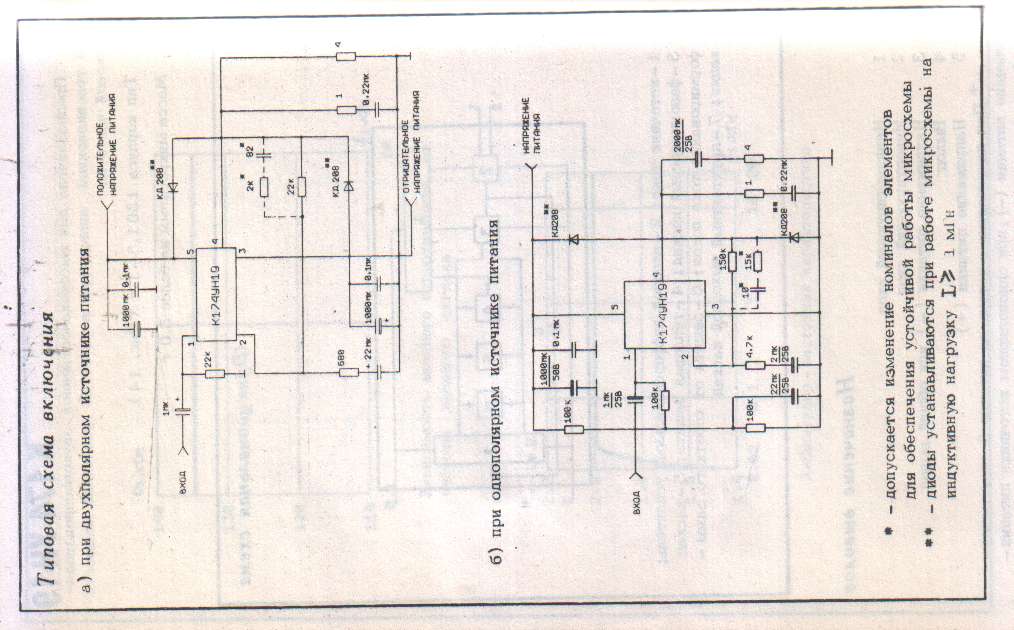

R1, R2 те самые (на картинке), формула универсальна для ОУ в неинвертирующем включении.
Входной чувствительности будет довольно для работы с компьютерной звуковой картой, сотовым телефоном, mp3 плеером.

меняйте только R2,тк изменение R1 потребует менять R3,при увеличении R2 усиление падает а искажения уменьшаются ,но не делайте более 1.2к.тк при очень глубокой оос может возникнуть возбуд

Понятно, спасибо. А что можете сказать про цепочку R4-C7? Я разных сайтах и форумах я читал что резистор R4 должен быть порядка 5 Вт, при этом в даташите про это ничего не сказано, и на некоторых фото готовых усилителей резисторы большой мощности есть, а на некоторых - нету. Вроде как это зависит от конденастора С7 и при емкости 0.1 мкф и питании +-16 В мощность на резисторе 0.9 Вт (видел формулу на одном форуме), а если как на схеме 0.22 мкф, то 3.8 Вт. К сожалению, 1 Ом и 5 Вт у меня нету. Есть на 0.25 и 0.5 Вт. Этого будет достаточно? Можно ли как либо изменить/доработать схему, чтобы избавится от больших цементных резисторов? Например, не страшно, если С7 взять к 50 нФ? Или всё безнадёжно и стоит купить подходящий на 5 Вт?
PS. Глупый вопрос, но если к примеру есть по одному резистору 1.8 Ом 2 Вт и 3 Ом 2 Вт, то можно использовать один в левом, а другой - в правом канале, или получится полная ерунда? Просто такие резисторы у меня есть, но делать 100500 печатных плат, потому что идея была плохая и играет это как .... не хочется.

ставьте эти резисторы,не критично,С7 можно 0.1...0.2мкф.
Там 0,25Вт прекрасно подходят, что за экперд там придумал такую мощность?
Вот тут целая тема по этому поводу, отсюда и информация. Даже кто-то рассказывает, как посчитать, хотя споров много. Вот я начитался, и с ужасом понял, что когда заказывал детали, то этот фактор не учёл.
А вы поменьше читайте "ЫксПЭрдов"..
Есть формула расчёта:
Xc - сопротивление конденсатора переменному току
Формула для расчета: Xc = 1/(2*pi*F*C), где Xc - сопротивление конденсатора переменному току в Омах, F - частота в Герцах, C - емкость в Фарадах.
http://microsin.ru/content/view/1158/1/
Вот и считаем:
Резистор 1 Ом, ёмкость 220 нФ = 0,22 мкФ
На частоте 1000 Гц "сопротивление" конденсатора будет 723 Ома, то есть, на резистор 1 Ом придётся 1/724 выходного напряжения- 15/724=0,02 вольта, и мощность на нём будет 0,0004 ватта (кажется, калькулятор выдал 4* 1- в минус четвёртой степени)
На частоте 10000 Гц- Хс=72 Ома,
15/73=0,2 вольта, - мощность 0,04 ватта, на частоте 20000 Гц- 0,16 ватта,
А выше мы уже и не слушаем.. К тому же, чтобы загнать микросхему в такой режим- нужно подать с генератора 24 кГц и пытаться получить от этой микросхемы максимальную мощность на этой частоте. - только тогда мощность на резисторе 1 Ом превысит 0,25 ватта.
:dont_know:
По- моему- ТАК.. :dont_know:
зы.. Как- то не задумываясь ставил всегда 0,25 ватта, и ничего не случалось.. :beer:

PSS. Подскажите, для чего нужна цепочка R5-C8 в той же схеме, почему она нарисована пунктиром (как и конденсаторы 100 мкф - тоже вопрос)? И какие брать номиналы R5 и C8? В конце даташита указано что R5=3×R2, то есть 2кОм, но для С8 дана формула: 1/(2пВR1). А что такое В, и как его посчитать? И вообще нужна ли эта цепочка, или можно без неё, ведь почти во всех схемах из интернета она нигде не нарисована
Что такое В это известно только тому, кто её написал... :))) :))) :)))
Хотя, судя по тому, что формула расчёта С8 как- то "перекликается" с формулой расчёта сопротивления конденсатора на частоте- можно предположить, что это та частота, которую нужно "заглушить".. :dont_know:
Сами фразы в даташите, в таблице "практических рекомендаций" АВТОМАТИЧЕСКИМ переводчиком переводятся так-
Upper frequency cutoff - Верхнее сокращение частоты
Poor high frequencies attenuation - Плохое ослабление высоких частот
Danger of oscillation - Опасность колебания
Smaller bandwidth - Меньшая пропускная способность
Larger bandwidth - Большая пропускная способность
В общем, видимо, их надо ставить, когда цепочка из резистора 0,1 Ом и конденсатора 0,22 мкФ не помогают избавиться от возбуждения микросхемы..
В отраслевом "слевочнике" :))) НПО "Миконика" за 1991 год по поводу этой цепочки тоже них :facepalm: ..Фига особо нет..
Где-то видел ту таблицу из даташита в русском переводе, и и там было что-то подобное
Выходит, если цепочку ставить, то рассчитывать её как ФВЧ с частотой среза 20кГц? Кстати, ставили бы вы эту цепочку или нет, ну если бы собирали этот усилитель и какой бы номинал конденсатора взяли?
А всё таки, почему конденсаторы в 100 мкФ тоже пунктиром? это типа тоже ставить не обязательно, ну например, если источник питания стабилизирован?
:facepalm:
Скажите, вы, когда спать ложитесь, соломки около кровати не стелите? По принципу "знал бы, где упасть, соломки бы подстелил"?
Это всё- РЕКОМЕНДАЦИИ производителя, вы соберите усилитель, а потом, если что- то будет не так- будем думать..
- 50% усилителей могут заработать даже без керамики по питанию, однако мы её ставим, "положено"..
- Вероятнее всего- без "защитных диодов" на выходе, этот усилитель тоже может жить долго и счастливо- но мы их тоже ставим..
Я когда- то делал такой УНЧ на вот такой платке-
заработали все пять из пяти.. Три - собирал не я, я только плату сделал..
