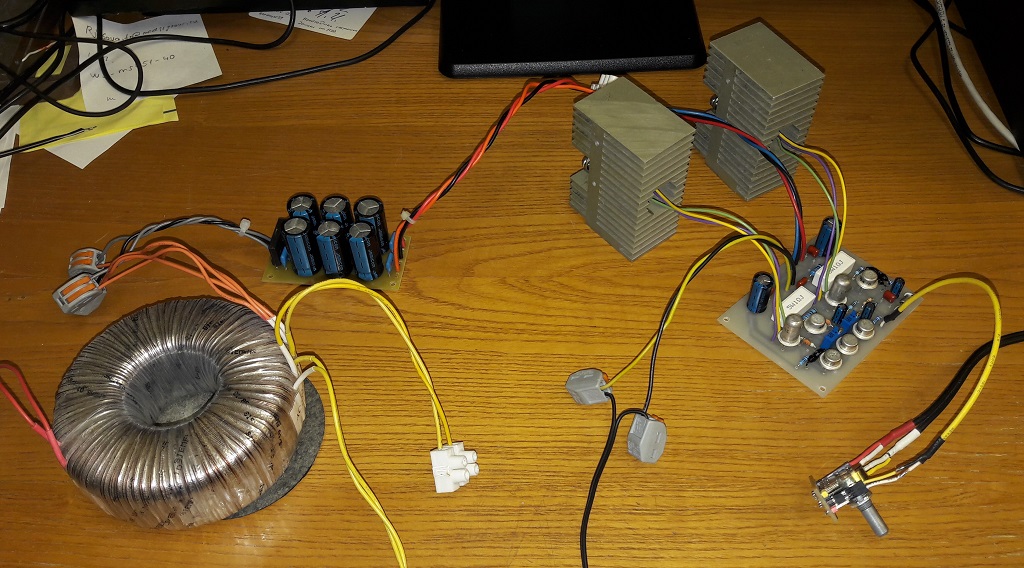

Усилитель С. Филина.
Приспособил основательный источник питания.
Уменьшил сопротивление резистора, задающего ток стабилитрона, в цепи питания входного каскада (теперь стабильно 12,4 вольт).
Установил ток покоя выходного каскада 50 mA (в статье автора не точного указания).
Звучит как вполне современный транзисторный усилитель.
Раздаёт изрядную мощность.
Не греется.
С ростом громкости, звук не переходит в разряд раздражающих.
Однако на выходе присутствует вполне ощутимая помеха, хорошо различимая при прибранной громкости.
Шум от источника питания с размахом 12 mV и частотой 100 Hz.
Предполагалось что конструкции такого рода не чувствительны к питанию, вот как бы в недоумении :dont_know: .
..отключаешь мощник от преда, вход через емкость коротишь на землю и смотришь еще раз...
..если ситуевина повторяется - ищешь косяк в с схемотехнике... :)
..и таки посмотри момент вхождения усилителя в клиппинг на частоте 20 кило и первый ватт на такой же частоте... :)
..тока выходники не поджарь..
 Заголовок сообщения: Re: Усилитель на германиевых транзисторах
СообщениеДобавлено: Ср ноя 01, 2017 01:21:37
Карма: 127
Рейтинг сообщений: 11154
Сообщений: 32325
Оно конечно верно, но что то мне вангуется, что нет там преда. А с аудиокарты получить такую красивую 100 герцовую пилу ну никак. Если я не прав пусть меня поправят.
Плечи не симметричны подавление пульсаций не идеально, но 12мВ имхо многовато. Надо для начала посмотреть пульсации на шинах питания и сравнить амплитуды с пульсациями на выходе.
