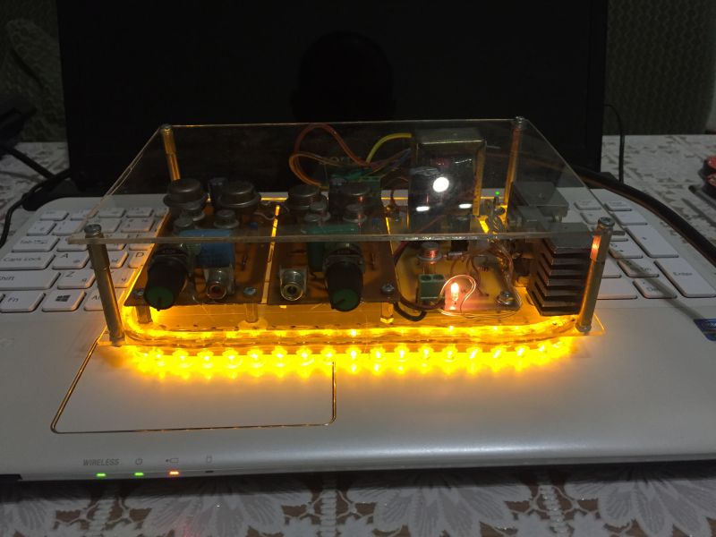

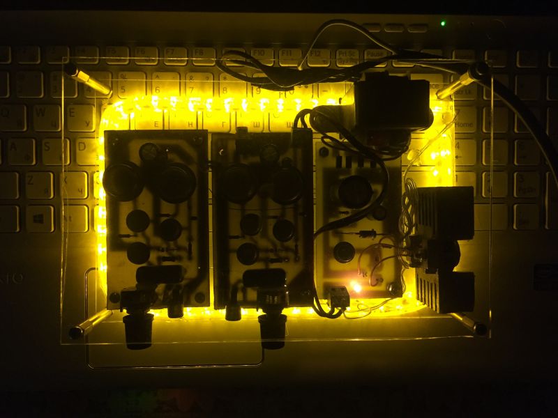

Приветствую. Доделал усилитель, осталось добавить клавишу включения к сети и тумблер для отключения подсветки. Играет пока дома, слушаю на нем исключительно классическую музыку на наушниках AKG Y40. Прилагаю ряд фото конструкции.

не совсем "религиозно" - диоды в мосте НЕ германий :) Для наушников скорее всего трансформатор подойдёт , а чего помощнее проблематично - просядет U
Да, не все германий. И трансформатор из китайского радиоприемника. Но у меня что было в гараже, из того и слепил. Бегать искать было некогда по барахолкам. Делался исключительно для наушников(поэтому выходные П213 не на радиаторах), и романтики и ностальгии по книге Борисова В.Г =). Пока его паял, прям какое-то вдохновение было, шарм витал в воздухе. Не то что эти бездушные микроконтроллеры.

RA1ABB писал(а):
конструкция , можно сказать , на мой взгляд , удалась - завершена , функционирует и радует автора
И подсветка - "прикольная", как нынче вещает молодёжь. :music:
Спасибо! Сделал абсолютно случайно... В начале была применена только лампа СМН на 9 вольт. Как-то полез разгребать очередной хлам и нашел светодиодные ленты залитые в силикон. Ну чего добру пропадать.

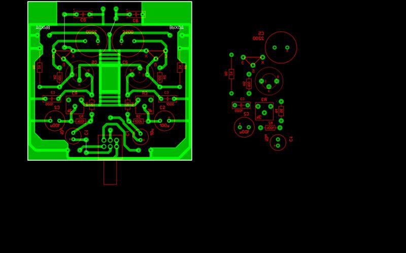

Здравствуйте Гуру! У меня к вам снова вопрос, появилось немного времени, и я вот быстро развел ПП для усилителя по схеме Ибуки (в SLayout6, что бы не возиться долго). Хотелось бы услышать рекомендаций от знающих людей.
Во втором канале нумерацию УГО пока не переделывал.

У Вас там земляная петля и может фонить в наушниках тк они хорошо воспроизводят нч,лучше сделать питание отдельное для каждого канала
соберите лучше вот это на кремнии
Транзисторы на выходе BD139,входной ВС5.....,кт 209,кт3107
R1-200ом
R2-20k
R3R4-примерно 3к подбираем любой добиваясь половины напряжения на выходе
R5R6 300ом
R7 510ом подбираем ток покоя 100ма
C1-470...560пикофарад
C2 2..4 мкф пленка
C3 100мкф
C4-470...1000мкф
C1 блокировка по питанию верхние 0.1мкф,сорри повторяется нумерация
кондеры на выходе 1500...2700мкфх6.3в от материнок
питающий кондер 2700мкфх6.3в от материнок
