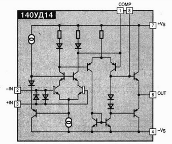

Возможно что статикой убило :( Все ли ОУ с высоким входным сопротивлением легко жгутся статическим электричеством? Или в каких-то какая-то защита присутствует? (Типа как 561 серия от статики не умирает же...)
С юности помню, что ВСЕ ПОЛЕВИКИ надо ножки олой медной проволокой обматывать ПРЕДВАРИТЕЛЬНО.
А уж тогда можно к ним и статику и даже молнию подключать.
Послое впайки в схему проволоку убрать.
Хотя все эти полевики ещё то гавно...
Биполяры много лучше

Муркиз писал(а):
У этой микросхемы на входах стоят полевые транзисторы,
А откуда такая информация? Заявляется аналогом этой микросхемы LM308, они с высоким сопротивлением, но биполярные.
 Заголовок сообщения: Re: Мелкие вопросы по УНЧ.
СообщениеДобавлено: Вс июн 08, 2025 08:59:39
Карма: 103
Рейтинг сообщений: 3718
Сообщений: 22641
Входные токи одинаковые с 140уд8, а у нее на входе точно полевики стоят. Видимо, все же это клон уд8, а не полный аналог 308. Или 318.
СообщениеДобавлено: Вс июн 08, 2025 10:04:57
Сообщений: 501
Муркиз, 140УД1408 это развитие УД14 (их даже производители в одном датащите описывают, как правило) 140УД14 вход не на полевиках. 100%.
Там какие-то хитрые танзисторы на входе, это да. Возможно IGBT (странно но допустим) но на эквивалентной схеме они обозначаются по своему. факт

Я говорю про входные каскады - а так, по параметрам 14 и 1408 больше напоминают уд6.
