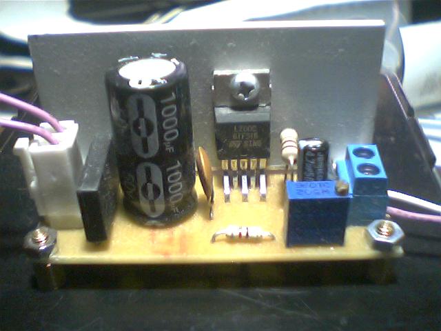

У меня вот так подобная платка сделана:
Изображение- которая справа, слева- разведено как в даташите.. Радиатор- "чисто для проверки"..

Да, возможно, есть смысл ставить TDA2030так, чтобы её можно было прикрутить к радиатору- то есть, "спина" микросхемы должна быть "вровень" с краем платы.. Ну, или делать плату так, чтобы радиатор типа такого:
тоже крепился к плате.
Вот тут:
Изображениеу меня радиатор из алюминиевого уголка (для TDA2030 такого маловато будет), это просто "принцип крепления")
