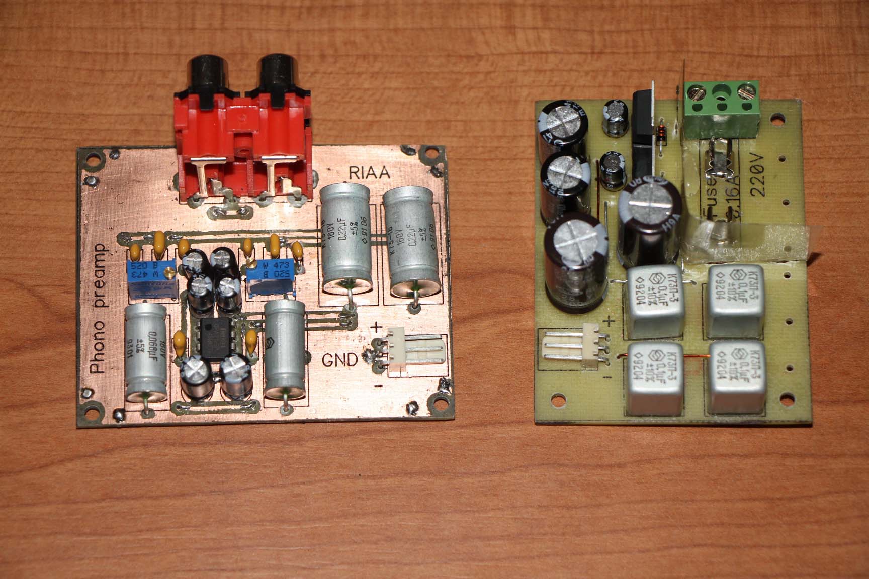

Изготовил три схемы: Никитинский "Creek OBH-8", и транзисторную Сухова-ssc и Галахов-ssc на OPA2132 версии от ssc из начала этой темы. Питание у всех на LM'ках.
Дабы не пролистывать всю тему напомню схемы:
СпойлерCreek OBH-8:
Сухов-ssc
Галахов-ssc
Фото:
Свои впечатления решил пока отложить, т.к. за время наладки звук несколько "приелся", отдал товарищу на тестирование. Его вердикт (мнение субъективное):
1-ое место с большим отрывом - корректор на OPA2132 - "Звук четкий, породистый, сцена отличная"
2-ое место - Creek - музыкальный, но не столь "выразительный" и "яркий" как №1
3-е - Сухов-ssc - слишком "ровный" звук
Буду раздавать эту троицу еще на тесты, собирать мнения.

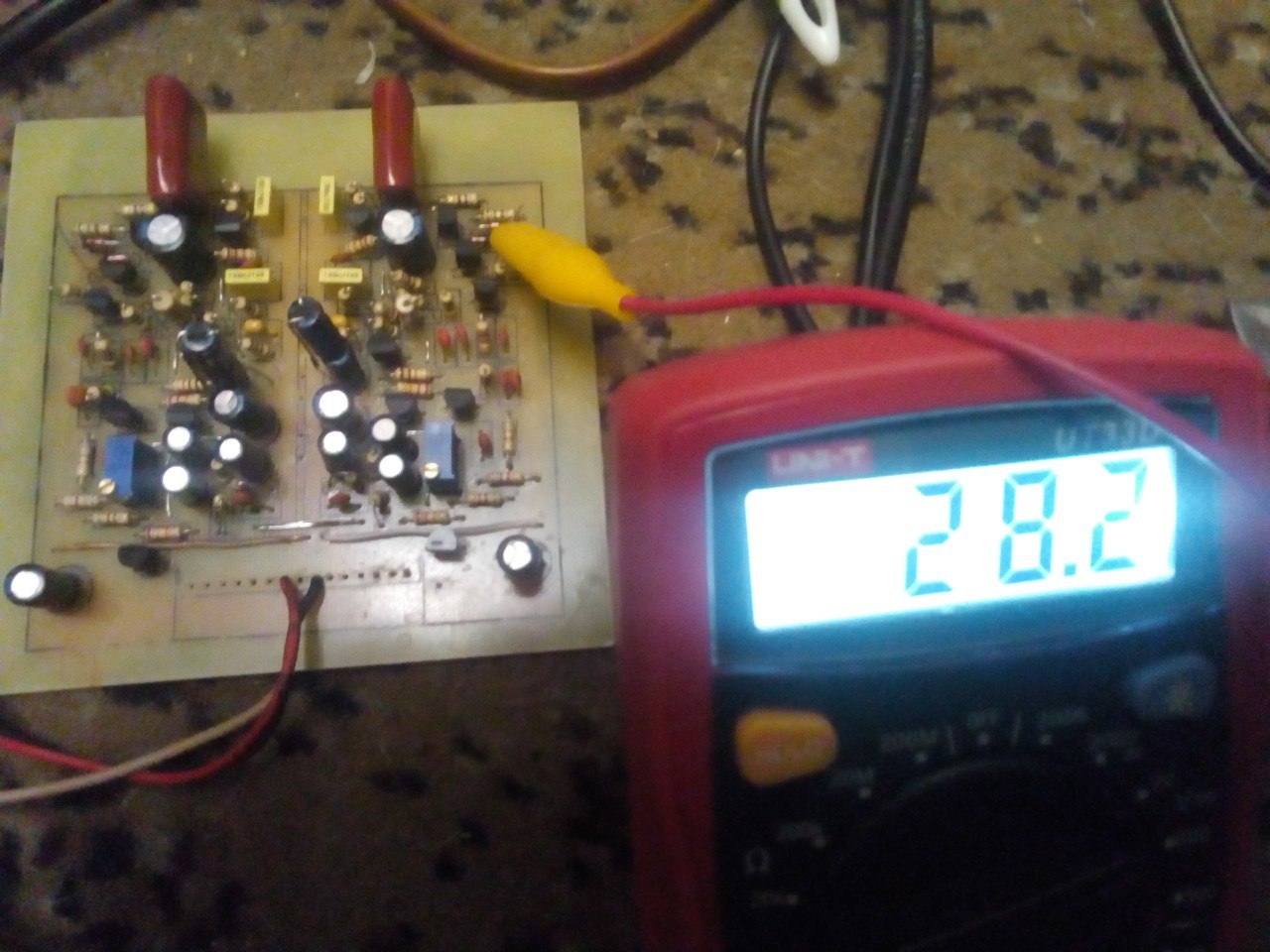

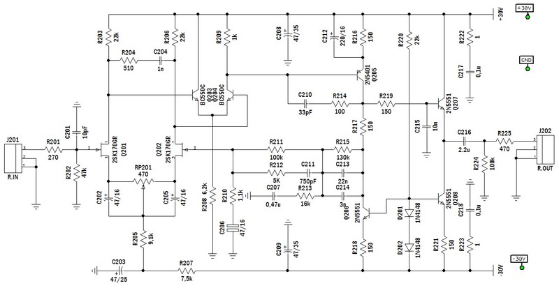

Всем доброго времени суток. Вот такая фигня получается, помогите тупому, в чем проблема может быть? Не надо-ли q208 развернуть на 180 градусов?
KT1R.jpg [189.08 KiB]
KT1L.jpg [110.99 KiB]
Правый канал на подстроечник не реагирует, номиналы все в порядке, только-что еще раз перепроверил(

..и чо там на фотках видно..?.. :)
..меряешь падение напряжение относительно минуса (!) на аноде D201 - должно быть примерно 1,3В, затем вызваниваешь свой транзюк на предмет цоколевки и ставишь так как надо..

Цоколевка правильная, падение 1,33, в точке kt1r 28,2в, на подстроечник не реагирует.

..ну что тут можно сказать - ищи или неисправный элемент или косяк в монтаже..
..если с положительным знаком, как ты написал, то это говорит, скорее, о пробое или не правильной установке к-э q207, поскольку он питается от положительного плеча..

q207 проверил, заменил от греха и еще раз проверил,резисторы все промерял, транзисторы прозвонил, на кз всю плату с лупой обглядел... ничего не помогает :( падение 1,33 именно с плюсом. KT1.L относительно земли 0,7мв KT1.R 28,2 все по прежнему, плату пару раз изопропиловым спиртом прошел, по колесу по-пинать осталось(

..а на коллекторе Q105 что..?

584мв
4 часа утра,я наконец-то догодался сверить цоколевку BC550 со схемой :D
PS: Огромное спасибо тов. SSC за столь прекрасное устройство, все работает без сучка без задоринки, теперь будем искать измерительную пластинку :beer: :beer:

Эхх, поторопился я вчера, видимо два раза один канал промерил) но левый поёт, что с правым вообще ума не приложу, всю голову уже сломал!(
..а что с ним..?..опять постоянка..?
..сделай вот что:
..для начала выпаяй один конец R219, и померь напругу на коллекторе Q205 - она должна быть примерно 0,6В (смещение для q207), с этой же точки можно и снимать сигнал для прослушки..если в таком виде зер гуд, то виноват ЭП на выходе, если нет, то что-то до него..
..далее - вот те карта напряжений..
..а вот карта токов..
..должно помочь.. :)
