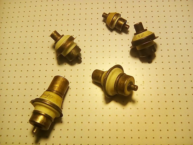

А если бы ты схему нашёл допустим вот на таких лампахИзображение
И их бы купил,вообще крах,а и на таких в те времена усилители делали,опять же кто понимает
Только у спецов лет за 5-8 интерес к ламповой экзотике прошёл,а схемы в интернете остались,которые совсем не для начинающих.
