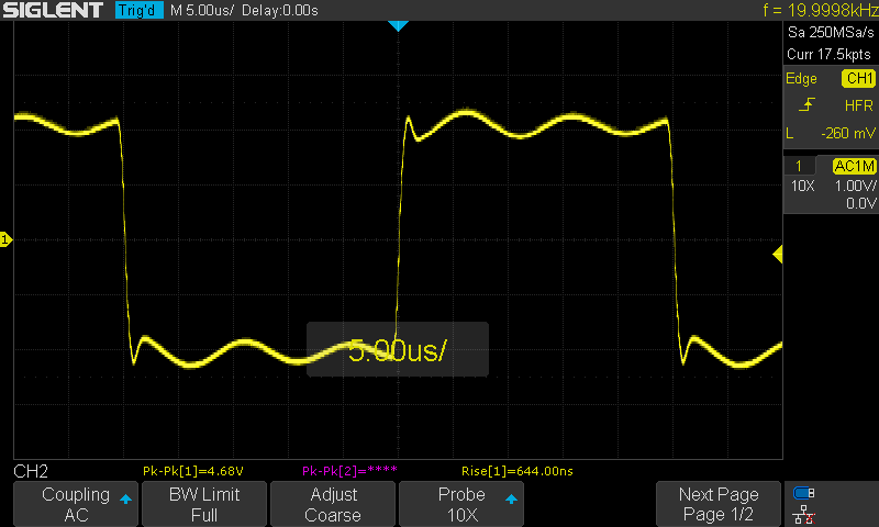

Уважаемые , Вопрос:
Сделал мост на 2030а, 2х18В , мост как 2 одинаковых усилителя , Звук вход -> неинверт опамп КУ=3 -> усилитель -1 и ивертир опамп КУ=1 -> усилитель-2
Вот такой меандр на выходе если как мост (между выходами 2-х усилителей) : (на 20Khz очень выпукло)
если растянуть фронт он тоже как пила ....
если каждый усилитель отдельно отдельно смотреть , идеальный прямоугольник без каких либо выбросов ....
У меня такое чувство что что-то я в своей схеме пропустил .....
Это случайно не временной сдвиг, который выдает второй операционник ?
Т.е. идея использовать опамп как фазоинвертор - не рабочая.

Либо пытаетесь заставить мост работать на нагрузку 4 ома, либо глубина ООС выбрана неправильно (прочитайте внимательнее даташит - там указано минимальное усиление!)
