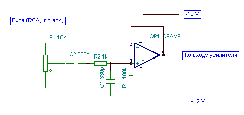

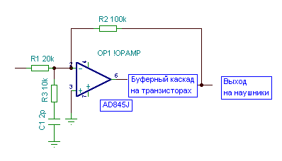

Всем Здравствуйте!
Мучает один интересный момент - согласование сопротивлений и входной ток ОУ (Input BIAS current). Как и Максим я взял ОУ AD845, но у него входной ток в наноамерах. Исходя из этого резисторы большого номинала (сотникилоом) в цепи ОС не самая лучшая затея. Максим сделал неинвертор. Входной сопротивление у в его схеме - 33 К (это хорошо), регулятор у него видно отдельно сделан или сигнал подается с регулируемого источника.
У меня будет инветор. После чтения книг и даташитов пришел к такому выводу, что сопротивление резисторов в цепи ОС 20К и 100 К. Но куда же тут лепить потенциометр для регулирования громкости. Получается нужен некий входной буфер.
Входной буфер - ОУ как повторителя напряжения. В планах ОУ для этого буфера OPA134/132, но есть опасения что этот операционник смажет преимущества и особенность звучания AD845. Как кандидат для буфера - AD711. Входные токи что у OPA134/132, что AD711 около 100 пикоампер (максимально).
Даже если и неивертор делать все равно нужен потенциометр и согласование сопротивлений, ну и буфер соответственно.
Что думаете?

Уровень искажений данных ОУ несопоставим с уровнем искажений АД845 с буфером. Надо хотя бы тогда ВК этих ОУпереводить в режим А ,добавляя повторитель и источник тока .Офф как у нас с вами процесс то идет ,глядишь так и получим изюминку

Вот к чему пришел в результате осмысления и обдумывания темы .Оптимальный ток покоя 100ма на пару транзисторов.ОУ АД845,на край ЛМ318 .Для прикола уровень искажений в трех точках .Кто бы заводские платы бы еще по дешевле сделал
