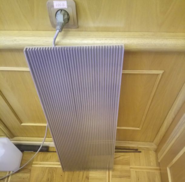

Радиаторы для меня тоже больной вопрос. Заметил, что многие усилителестроители забывают следующие вещи:
1. Для обеспечения конвекции воздуха ребра на радиаторе должны быть вертикальные (или принудительный обдув). Поэтому радиаторный профиль не подходит (или делать усилитель в виде столбика).
2. Радиаторы с очень часто расположенными ребрами (вроде компьютерных) не обеспечивают естественную конвекцию, только обдув.
3. Если собираетесь в своем усилителе довести искажения до тысячных долей процента, то считаем шум от вентилятора также искажением звука (за исключением случаев, когда усилитель стоит за стенкой). Можно померять звуковое давление и посчитать проценты. думаю, что там будет побольше, чем тысячные доли.
Я решил эту проблему покупкой корпуса от ТУ-100у. До этого думал покупать широкий профиль и пилить его на куски по 8 см (по высоте корпуса)
Много видел хороших радиаторов у старьевщиков, но в них уже насверлены дырки под старые типы транзисторов. Вот думаю, нельзя ли используя что-то типа Hts 2000 эти дырки заделать. Только потом еще фрезеровать посадочную поверхность придется.
И еще вариант-распараллеливание выходного каскада и применение множества мелких радиаторов.

 Заголовок сообщения: Re: Где взять радиаторы для усилителя?
СообщениеДобавлено: Сб фев 08, 2020 18:08:05
Зарегистрирован: Вс дек 21, 2008 00:09:38
Сообщений: 17
Вот про это и говорил, как на первом втором фото - брать широкий профиль и резать поперек на полосы.
