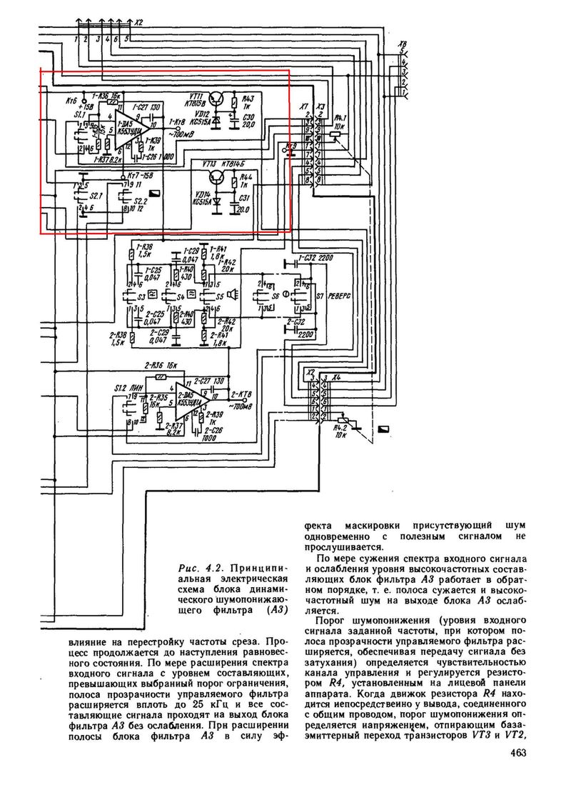

Итак, вся задача постройки гитарного кабинета на базе Одиссей-002 почти завершена, осталось наладить усилитель-компенсатор для пассивного тембр-блока и сразу малярка и лакировка всего изделия ........
Ближе к делу.... используя Одиссеевский пассивный тембр-блок после его преда, дальше я вырезал с платы Шумопонижения его же усилитель-компенсатор на DA-5 микросхеме К553УД1 ......... мне посоветовали не смотреть на схему Одиссея и включать К553 в цепь по-другому, обратив внимание на Масштабирующий резистор с выхода микросхемы (10-я ножка) на вход (4-я ножка), я поставил резистор 33 кОм, слушая в наушниках ЛОМО с сопротивлением 50 Ом система заработала отлично, НО, после сборки всей электроники аппарат работает в линейном уислении через чувствительные микрофонные входы, т.е. я подключаю линейный выход моего ноутбука в микрофонные входы чтоб всё звучало нормально, а в Линейных входах сигнал еле слышен .......
ПРОБЛЕМА: пожалуйста, помогите понять включение микросхемы К553УД1 !!!
Всем спасибо!
Усилитель _ Компенсатор.jpg [186.32 KiB]

Скажи пожалуйста, а где ты взял такую книгу. Не мог бы ты поделиться? Пиши в ЛС.

Да, мне бы тоже пожалуйста хотя бы название книжки, из которой здесь страница, - как раз занимаюсь данным усилителем.

Это страница из справочника- Белов И.Ф. Белов В.И Бытовая приемно-усилительная радиоаппаратура. Модели 1977-1981г. Радио и связь 1985.
У меня есть данный справочник в оригинале.
Odissey002St.pdf [1.36 MiB]
