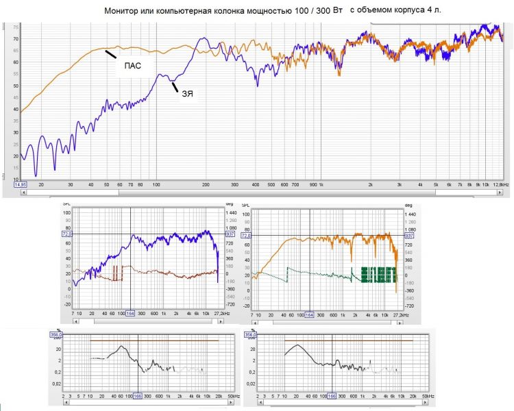

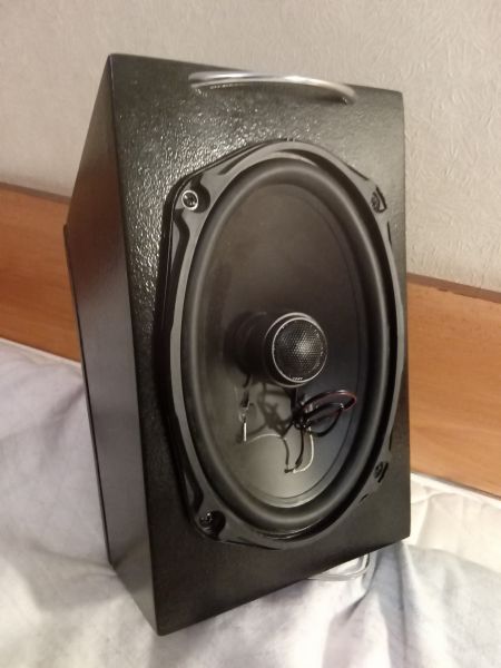

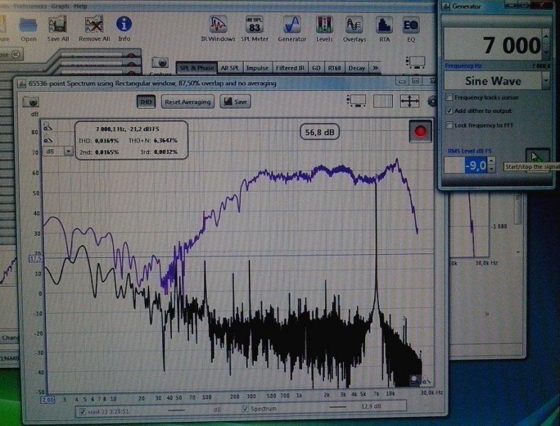

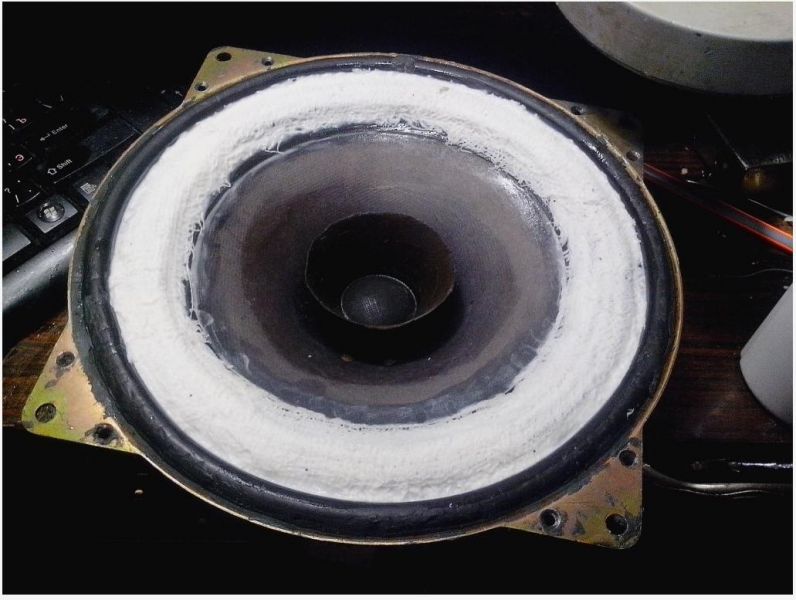

Не говорите чепухи! Даже среди бюджетных, современных, импортных автодинамиков уроня 100 Вт (по цене 600 р. за штуку) можно найти динамики с искажениями порядка 0,3-0,1% и даже с искажениями в 0,022% на ВЧ))). :wink:
И даже советские динамики могут иметь неплохие праметры, если их слегка доработать.
Изображение Изображение, Изображение, Изображение
Можно и импортные доработать - скуки и спортивного интереса ради... :tea:

...Как многие давно уже заметили, заявленные параметры очень часто не соответствуют субъективной оценке... Видимо, что-то не то с методиками измерений? Сравните звучание того же, всем известного, УМЗЧ ВВ - и старой "101", у "ВВшника" измеренные искажения на пару порядков ниже - а звучит на пару порядков хуже... Парадокс?! :)))
Ещё интереснее измерения усилителей Акулиничева - параметры откровенно посредственные - а слушать довольно приятно... Т.е., как правильно замечено, гнаться за сверх-супер-экстранизкими искажениями нет ни какого смысла, правильнее добиваться минимальной заметности искажений - и это разные задачи... :)
(кстати, измерение уровня гармоник у усилителя в классе D, мне кажется, информации не несет: там же фильтр на выходе, срезающий все гармоники высоких порядков?! Т.е. там более-менее объективно параметры можно оценить только по интермодуляционным искажениям...)

Какие могут быть критерии достоверности у несертиыиуированного оборудования типа потребительского уровня компьютера и также не сертифицированного и неаттестованного любительского программного обеспечения ?
Если хотите приводить доказательные цифры, так и пользуйтесь Приборными измерениями.
