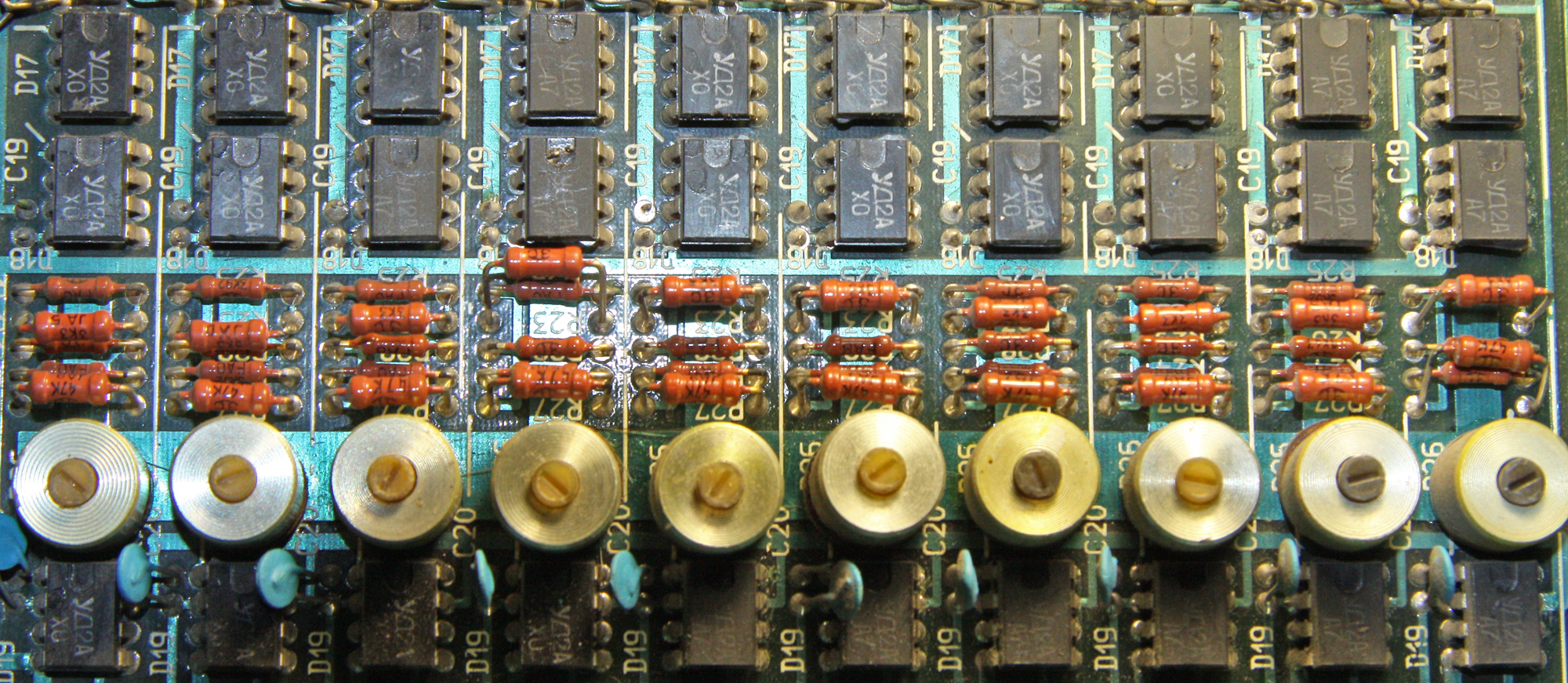

Slabovik писал(а):
КР544УД2 - достаточно массовый быстродействующий ОУ в пластмассовом восьминогом корпусе. У нас по 24р в розницу (IR2153 в три раза дороже)...
На корпусе имеет единственную надпись "УД2" и дату выпуска.
Хороши тем, что имеют отключаемую коррекцию, вследствие чего получается отличное быстродействие при применении их в качестве компаратора.
Досталось тут по наследству трошке разных микросхем. из них несколько сотен УД2А.
Есть ли смысл заменить ней TL071 или LM311?
 Заголовок сообщения: Re: D-class для сабвуфера
СообщениеДобавлено: Пт янв 13, 2017 09:08:38
Карма: 175
Рейтинг сообщений: 7680
Сообщений: 17234
Откуда: Тюмень
В данных двух схемах не требуются свойства 544УД2, поэтому ответ на вопрос о необходимости замены явно отрицательный в случае с LM311, и нейтральный в случае с TL072. Т.е. TL072 заменить можно, но необходимости в этом нет. Тем более, что 544УД2 - это одиночный ОУ, по пинам он вообще сам по себе, прямого зарубежного аналога я что-то не припомню, хотя очень похожие конечно есть.
p.s. а ту штуку я на том этапе так и бросил, но макет и не разобран, что в принципе может позволить вернуться к нему. Было бы желание...
