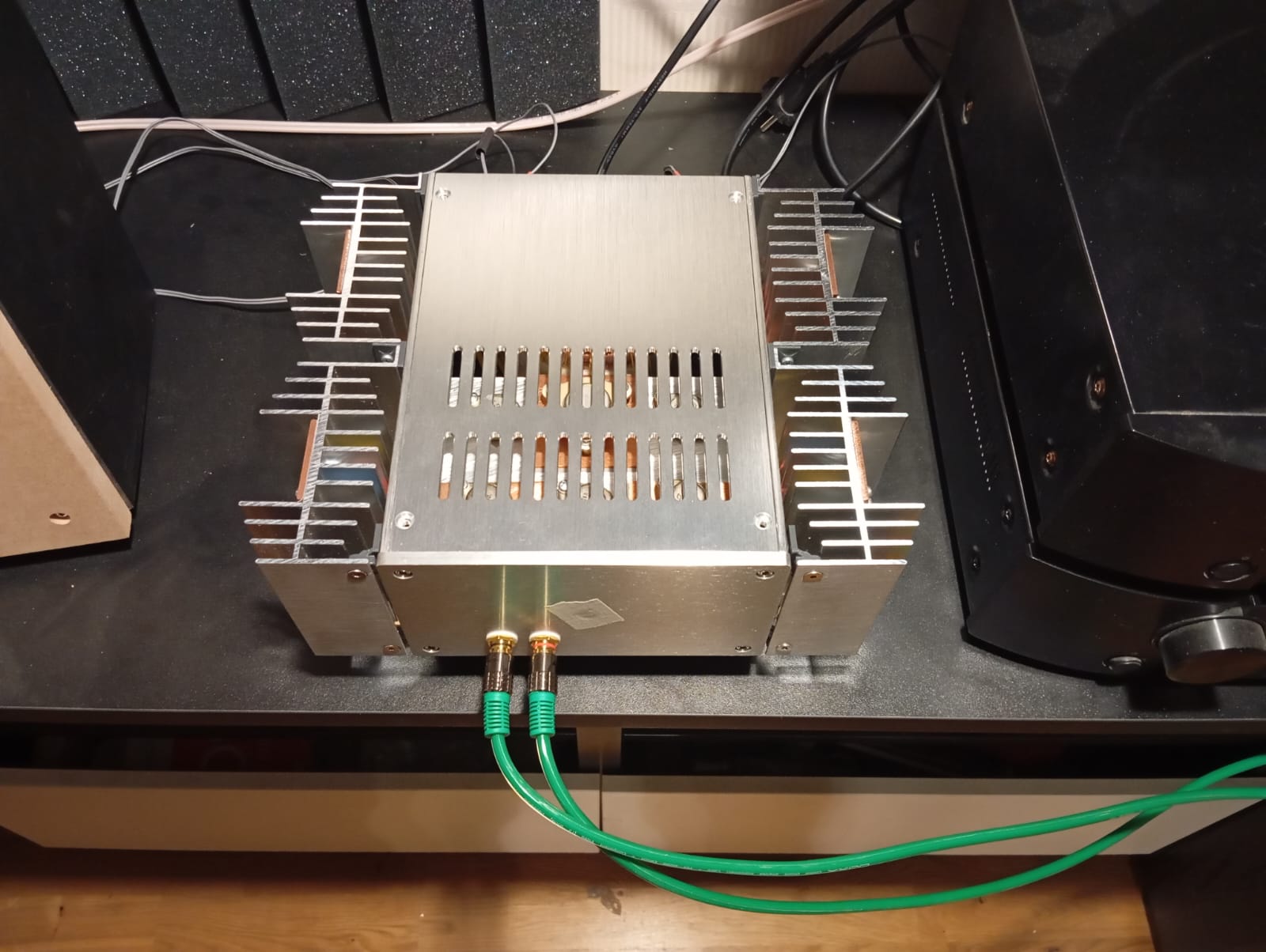

serg приветствую.
-serg- писал(а):
Девайс выглядит как продукция ВПК (будто с ядерной подлодки попёрли).
сам пока не могу оценить, глаз замылен, но точно не планировал презентабельный вид... для этого нет ресурсов.. нужен маленький заводик . но мне нравится ваша оценка.
Добавлено after 2 minutes 2 seconds:
-serg- писал(а):
Большие по площади переходные фланцы с прокладкой вполне здравое решение (неоднократно встречал подобное).
- я не видел, наверно одинаковые очевидные вещи всем приходят в голову если долго думать.

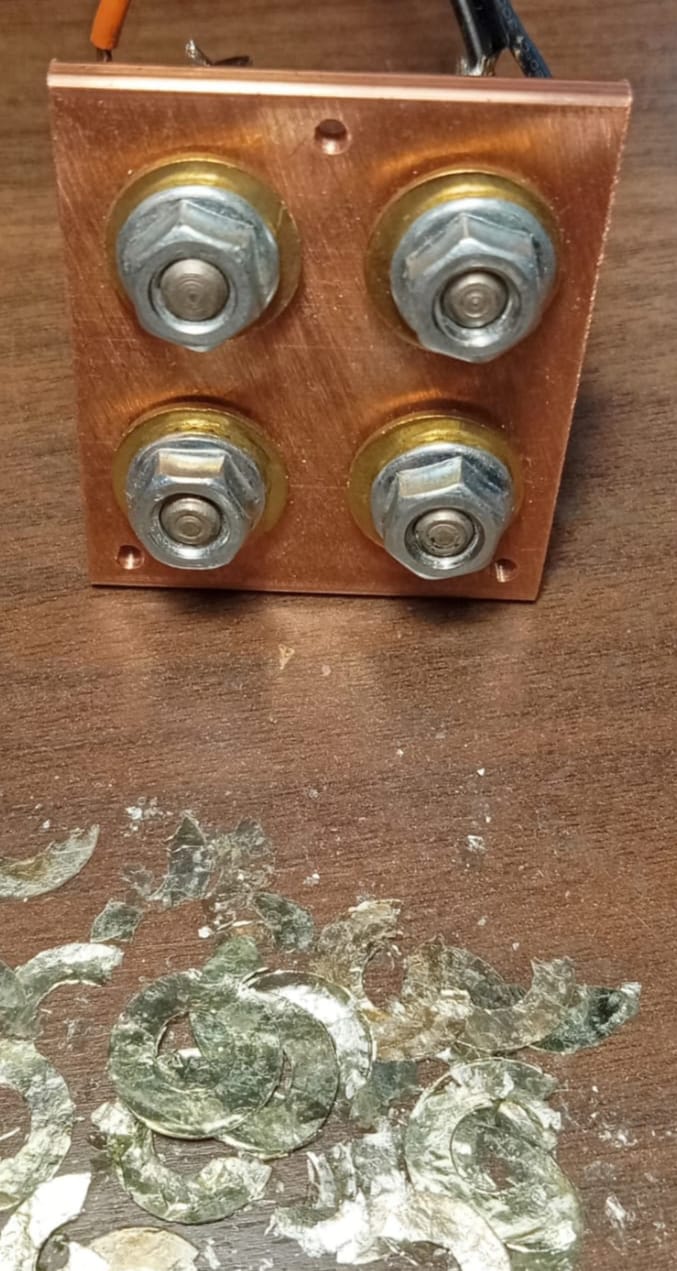

Слюду под гайки вообще использовать нельзя. Она держит только чистое сжатие, без касательных нагрузок. Теплопроводность у нее средняя, но достаточная для небольших тепловых нагрузок типа больших корпусов старых транзисторов. Но гораздо лучше использовать современную керамику или силикон. В 2 - 3 раза тепловой режим работы транзисторов улучшишь.
спасибо, я заметил. она только под Д305 у меня с двух сторон. можно шайбу подложить попробовать снизу под гайку, перетяну. я собрал вчера на медной пластине. подал 4,6 А . Греются, но не адски. В реале ток будет меньше, думаю прокатит.
перетянул

На момент в таком виде изделие. Жалею что не подрезал ток , жуткий нагрев всего что может нагреваться.Не хотелось выходить далеко за рамки параметров разработчика.
https://disk.yandex.ru/d/0L3qWe-0sEkvLg
Добавлено after 14 minutes 2 seconds:
надежда что корпус окрыт и половина мин воздуха выходит наружу, когда будет закрыт то потоки должны пойти как задумано.
резать ток проблематично. надо разбирать чтобы добраться да токоограничивающих резиков.
Сейчас 1.8 А на канал при 22 В . Всё что знал промерил.
половину напр на колл VT8 установил , но она плавает в районе 1% насколько это фатально ?

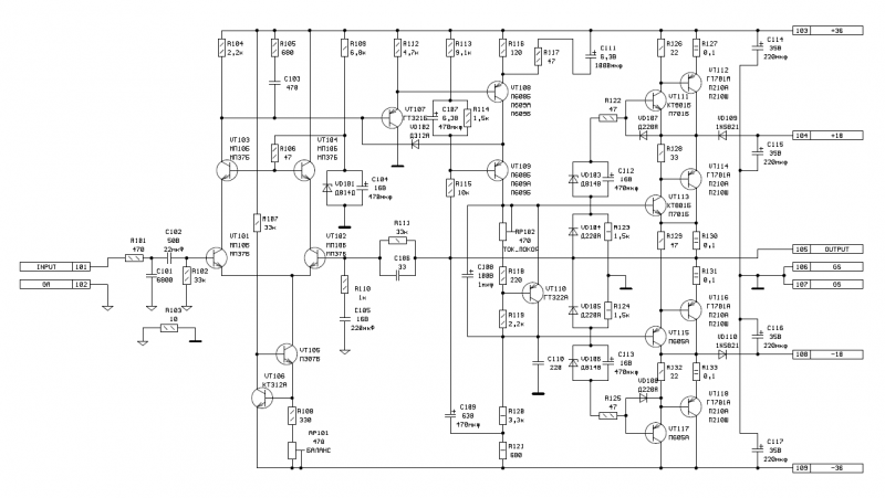

Усилитель на германиевых транзисторах класса G (для сабвуфера).
Выходная мощность до 100 Вт на 4 Ома.
Полоса частот 10-7000 Гц.
КНИ не более 0,005% на частоте 1 кГц и ниже.
Напряжение питания не более +-36 В, +-18 В в режиме холостого хода.
Отличительная особенность - пониженное тепловыделение и применение всех транзисторов без использования технологических запасов по предельным параметрам.
Схема разработана в симуляторе. Макетирование не проводилось. При макетировании возможно потребуется подстройка коррекции, т. к. параметры моделей германиевых транзисторов довольно приблизительные. Целенаправлено ошибки в схему не вносились. При разработке животные не пострадали.

Я бы попробовал замакетить в долгосрочной перспективе из уважения к автору темы и при условии тех поддержки советами. Сам чисто паяла.

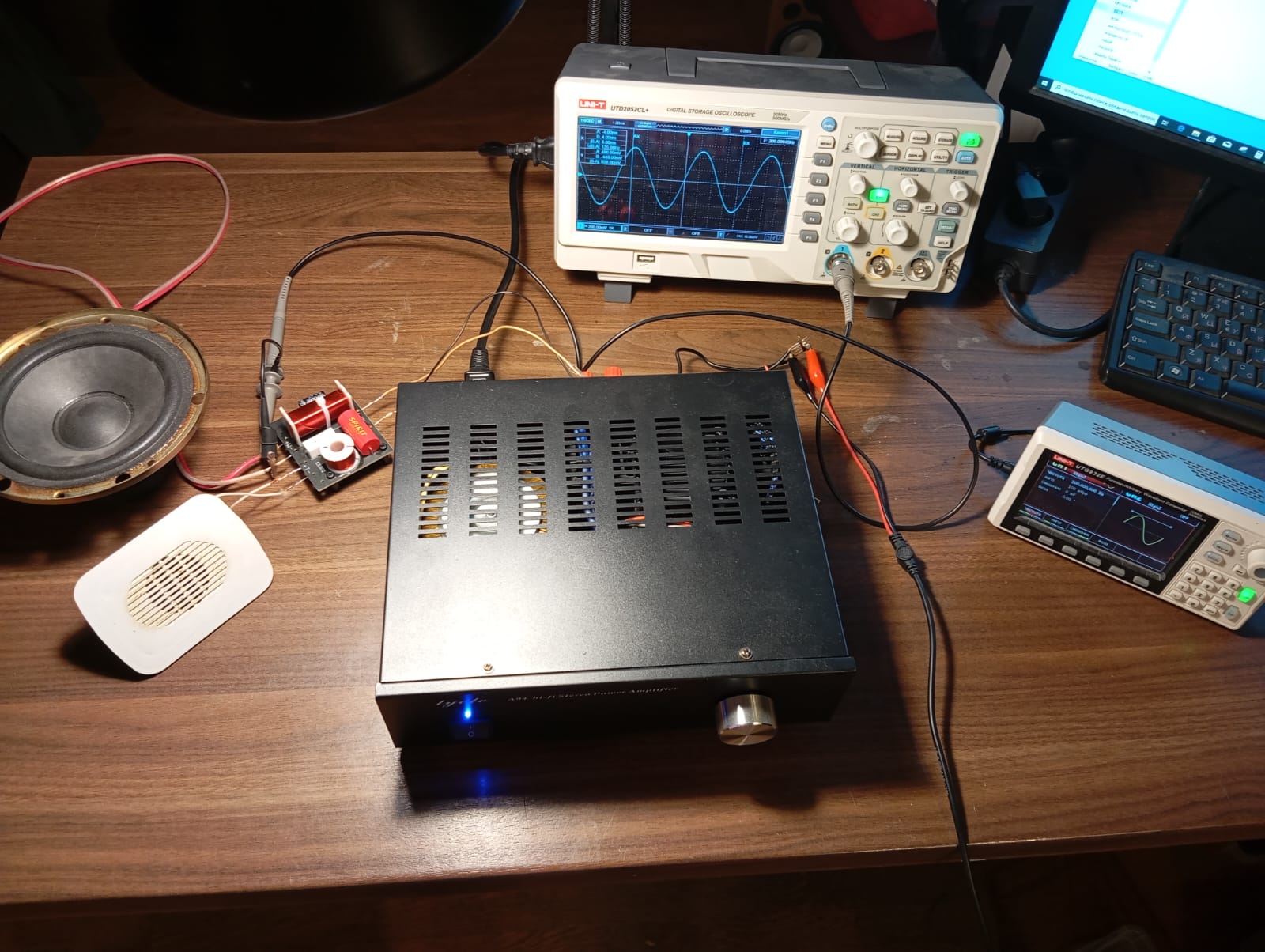

Я тут недавно анонсировал недорогие китайские кроссоверы. По наивности сначала промерял их напрямую генератором. Потом мне таракан в голове сказал ,что надо через усиль имитировать нагрузку , так и сделал
Ну и как бы всё проверяется как надо. Амплитуда режется как надо и где надо.
