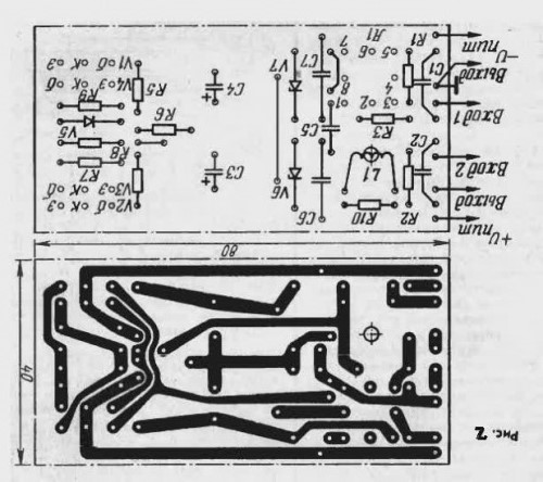

antony10926. можно схему по которой собирали?и питание сколь даете двух полярное, стабилизированое или нет??? я собрал вот по этой печатке из журнала и схеме подключаю напрямую без предусилителя к компу или телефону без изменений на выход подключаю динамик 25 гдн 4ом его даже не забивает .собирал по схеме 60 ватного усилителя микросхемы поставил к140уд8а в железке выходники кт819г-кт 818г и еше заменил конденсаторы те которые на 200мкф 25 в. на 220мкф 25 в . и скажите как подключаете вход усилителя, и иза чего может быть такая проблема с выходной мощностью. и я не ставил ток покоя выходных транзисторов запустил усилитель работает нормально только бес предусилителя он ели тянет динамик 25 гдн. я уже мучиюсь с ни 4 дня скоро с ума сойду. :o :shock: !!!! люди кто собирал этот усилитель прошу помощи!!!!! :shock: а когда подключаю пред усилитель он собран микросхеме к157уд2 усилитель становится просто зверь рвет динамики LG 100WAT 4ОМ В ЧЕМ ПРОБЛЕМА ?????

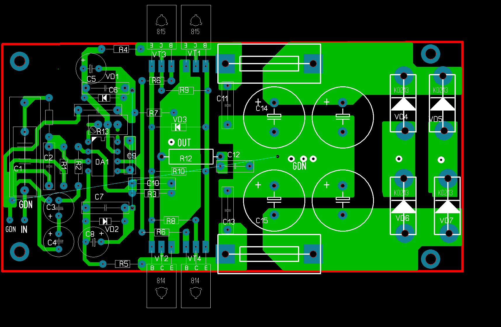

печатная плата вот такая

Если так ? Моноблоком?

динамик 25гдн 3-4 4ом,а какой вход инвертируюши 1 или 2 на схеме из журнала. antoolny10926 скажите на какой вход вы звук подаете может я не на тот подаю звук как я понел тот из входов который не используется необходимо заземлить? так на какой вход звук подавать на 1 или 2 и какой из ни инвертируюший а какой не ивиртируюший?имено на печатной плате№1 та которая в вложениях на какой вход подавать звук и что делать со вторым?????и резисторы r7 r9 должны грется у меня они греются прилично??? питание на трансформаторе 20 в после диодного моста и 4 конденсаторов по 2000мкф 50 выходит 26 в двухполярка. :solder:и есть проблемка с микросхемой у меня на ней питание после резисторов 18в не много ли это п

Вход усилителя подключаю так: по схеме агеева 2й вывод кидаю на землю, а на 1й подаю сигнал
Комментарий к файлу: вот схема по которй я подавал сигнал
ageev_183.jpg [44.28 KiB]
 Заголовок сообщения: Re: Усилитель А. Агеева
СообщениеДобавлено: Вс фев 24, 2013 18:46:35
Зарегистрирован: Чт фев 07, 2013 20:10:40
Сообщений: 20
R7,R9 должны греться,уж если очень сильно у тя греются,поставь помощнее! а 18 вольт у тя на питание ОУ идет от стабилитронов, они у тя КС518е ??? если 518е, то они дают 18 вольт! я ставил кс515! (те на 15 вольт)

Максим_В, в Вашей печатке транзисторы правильно маркированы?
Я её немножко переделал, поставил другие диоды.
Куда девать 1 и 5 выводы К140УД6?
СообщениеДобавлено: Ср фев 27, 2013 12:56:59
Карма: 26
Рейтинг сообщений: 97
Зарегистрирован: Вт мар 16, 2010 09:58:07
Сообщений: 5040
Откуда: Новгородская обл
Диоды без разницы, жаль банка одна осталась.
ОУ свободные выводы просто не впаивайте.
Транзисторы КТ814/819 .отечественные, импорт выходники надо переделать.Есть и такое у меня.
Заливку не надо делать.
