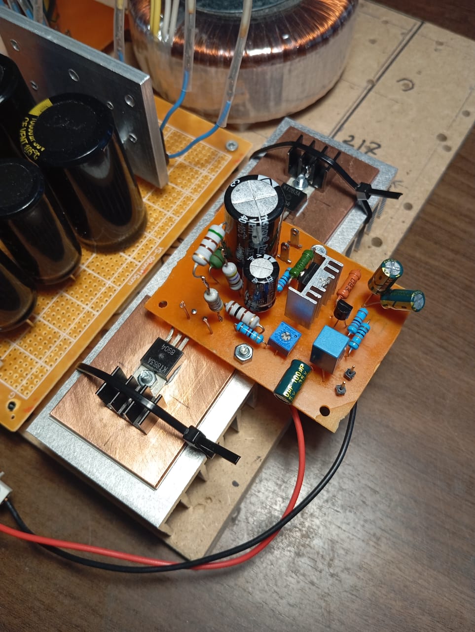

Ок. R8 уже поставил 1.5к ток 2А. Много для малышей КТ863. Буду ещё уменьшать. Стрёмно. Сильный нагрев даже под кулером. Сами камни на пасте к меди, медь на термо прокладках от ПК. Отводит норм. Всё прозвонил. Ясно что радиаторы малы, пока нет других.

https://radiokot.ru/articles/02/ про тепловые режимы и охлаждение
от себя пару слов - для современных транзисторов температура корпуса 100 градусов - это нормально, главное мощности рассеивать столько, чтобы температура кристалла была в запасе от предельной, к примеру, если предельная 150, то ориентироваться на 125 градусов

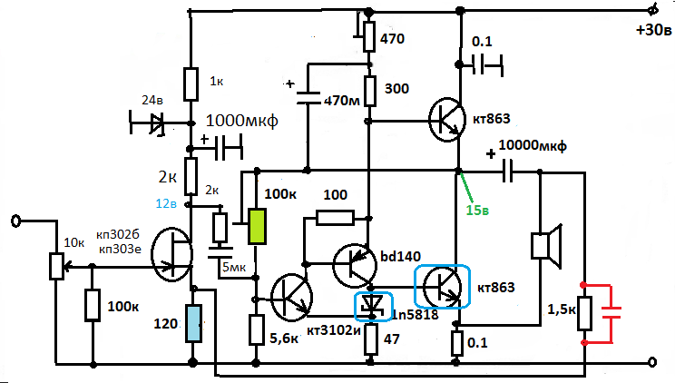

я для кого это выкладывал?в эмиттере и коллекторе драйвера поставьте 560ом они должны быть равны чтобы токи в плечах были одинаковые,а подстроечником 1к будете ток подбирать
резистор 8,2к в коллекторе первого каскада заменить на 470ом и подключить не к земле а к эмиттеру второго каскада вырастет петлевое и снизятся искажения в 3 раза
остальное можно не делать если не хочется
сопротивлениия делителя оос лучше уменьшить до 470...1000\47...100ом

читайте внимательно,КУ не меняем соотношение резисторов делителя то же ,при делителе 470\47ом меньше влияние паразитных реактивностей и меньше искажения чем при 2,7к\270ом
сопротивление большего резистора должно быть более 20Rн

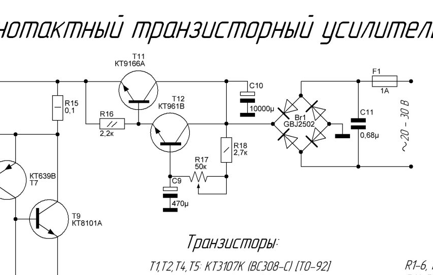

я протестил фильтр пульсаций и заодно антипук- возможно он азывается плавный пуск по другому. норм работает. пульсации пропали
нам на низком уровне ещё какие то шумы .

я собрал фильтр пульсаций из схемы автора умзч А класса и там он применяет какой то редкий КТ9166А . у меня на момент не было аналога и поставил КТ863а . в чем его уникальность и чем заменить ?
Добавлено after 39 seconds:
фильтр пульсаций-
Добавлено after 1 minute 17 seconds:
в нем ещё "плавный пуск", я оценил

как мне кааца можно совместить приятное с полезным и стабилизатор и "плавный пуск"
собсно, как идея
только есть нюанс. так как у транзистора к. передачи небольшой. (я поставил 400) придется использовать его на достаточно большом базовом токе, ну и как следствие стабилитрон должен быть мощный. Вроде 1N4748A
Конденсатор будет работать как плавный пуск, но так как ток большой. заряжаться он будет где-то 100мс (но это в любом случае должно помочь)
Если взять транзистор подурнее, вроде 827, то можно уменьшить токи и тем самым увеличить врем набора напряжения до полусекнды.

слушать нужно когда совет дают,тогда и сыпаться не будет,для этого в эмиттере нижнего выходника 0,1ома стоит но не просто ,тк модуляция нижнего плеча уменьшится,поэтому туда нагрузка присоединена для последовательной модуляции нижнего плеча
еще лучше поставить два по 0,15ом последовательно и нагрузку прицепить между ними,а не к эмиттеру
жил был ДжЛХуд и придумал он усилитель , но не догадался..........
а он что святой)))) ты на его АВшник 1971г посмотри-там такие косяки в плане ступеньки,которые можно легко убрать что разочаровал,,,,инженер с туманного альбиона
резистор 470 ом присоединенный к эмиттеру второго каскада,вместо 8,2к на землю, увеличивает ток первого каскада при этом создавая динамическую нагрузку и входное сопротивление драйвера и усиление первого каскада увеличиваются,в результате общее усиление с разомкнутой оос вырастет примерно на 10дб(3раза)во столько же уменьшатся искажения(это решение применялось во многих забугорных усилителях,например NAD 310 Худ до этого еще не допер в 1969г
дарлингтоны на выходе применять не стоит во первых у них плохие частотные свойства,во вторых без хороших приблуд для стабилизации тока покоя ты их не удержишь все будет плавать
PS и вообще схема Худа 1969 просто распиарена из за простоты при достаточном начальном уровне качества на то время
вот схема на порядок лучше и с хорошим спектром,все кондеры под оос,ток покоя стабилизирован,искажения меньше раз в 10,спектр лучше,влияние РГ меньше
вместо диода шоттки можно поставить германиевый транзистор в диодном включении,он должен иметь тепловую связь с радиатором выходников
модуляция нижнего и верхнего плеча отличается на ток базы предвыходного транзистора, то есть она в высокой степени одинакова, если бета у предвыходного транзистора большая
если "в результате добавки резистора" модуляция снижается, то для обоих плеч
перецепка нагрузки "на резистор 0,1 ом"... скорее, наоборот добавит некую асимметрию, не?
в свое время врезались резики 0,1ом в коллекторы выходников и наблюдалась форма и амплитуда напряжения на них(косвенно ток выходников),без эмиттерного резистора токи одинаковы при равной бэте выходников,если сделать равными резистор в эмиттере драйвера и нижний резистор вольтодобавки ,если врезать в эмиттер нижнего выходника 0,1ом для стабилизации тока то модуляция нижнего падает,поэтому нагрузку цепляем к эмиттеру и за счет дополнительной последовательной модуляции токи выравниваются
если ставить 0,2ом то уже нижний ток становится больше,в идеале ставится проволочка из константана 0,3ом и на ней ищется как на подстроечнике положение примерно посередине когда токи уравниваются,делаем на максимальной амплитуде
для простоты ставим два по 0,15ом и нагрузку цепляем между ними как я писал выше
