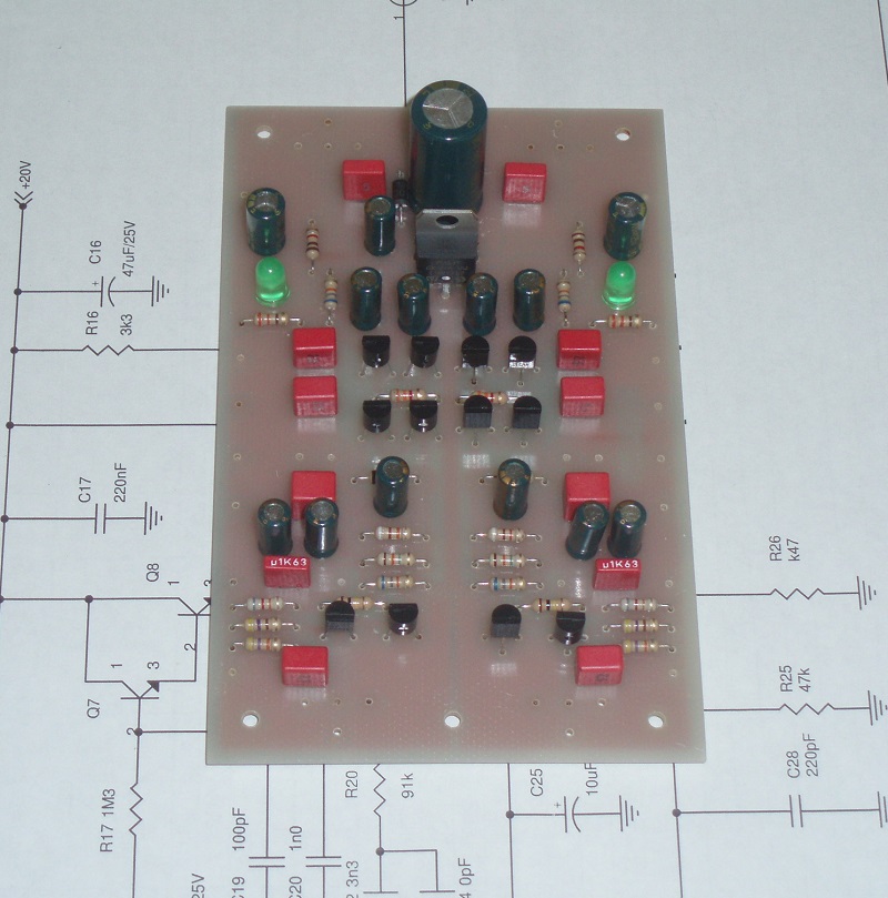

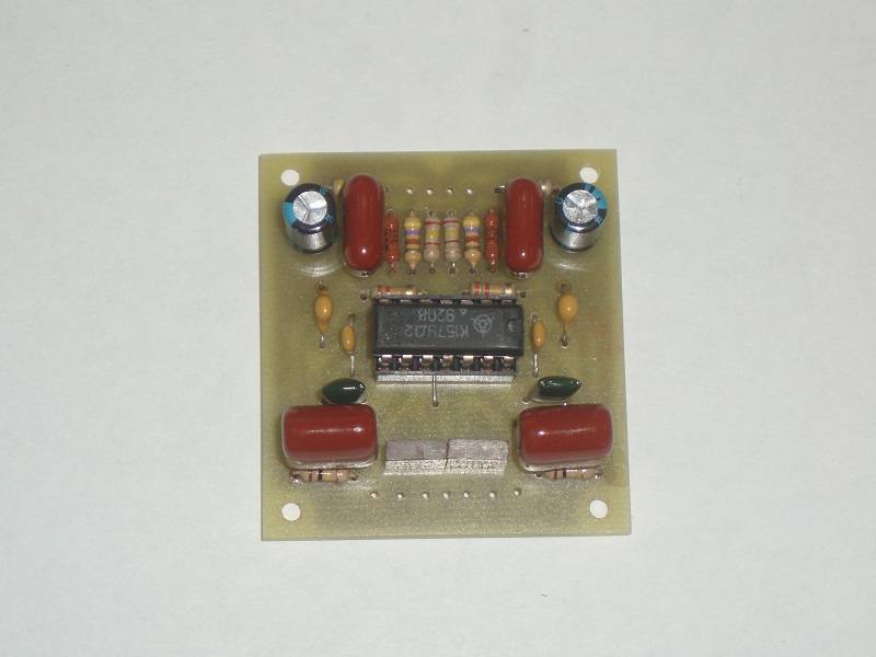

ssc писал(а):
В заключении спитча статья от Линкса с его видением вопроса...
Бюджет конструкций Дмитрия Андронникова меня всегда повергал в трепет (как подбор компонентов, так и масштабная полновесность схемных решений). Статья интересная, я ознакамливался с нею прежде...
Питаю несколько преувеличенный интерес к фоно корректорам (не пропорциональный значимости LP, в моих пристрастиях) и собрал разных конструкций с полдюжины...
Самым "сладкозвучным" стал OBH-8SE Алексея Никитина, хотя с линейностью не всё идеально (есть подъём в середине).
Эта конструкция убила кучу времени и единственная удостоилась приличного футляра http://radiokot.ru/forum/viewtopic.php?p=2229086#p2229086
Забавно что пожалуй самым "родным" стал корректор на К157УД2, сделанный на самодельной печатной платке по схеме Арктура-006 (запечатлелся должно быть, с прежних времён и прямо кажется что LP именно так и должен звучать...)
На тестах показал приличную линейность в середине и ничего более примечательного.
Да уж...прада, там RIAA-53, но от этого он хуже не становится...я его повторял из спортивного интереса, правда, с другим стабом компенсационного типа....элементная база просто кусается до боли.... :)
...я, помнится, тоже был приятно удивлен никитинским Creek-2....затрат на элементную базу минимум, звук достаточно приятный, во всяком случае для меня, правда, знакомый оцифровщик как всегда сказал свое - "...нееее" ... :)
