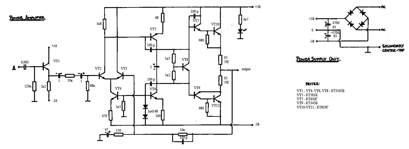

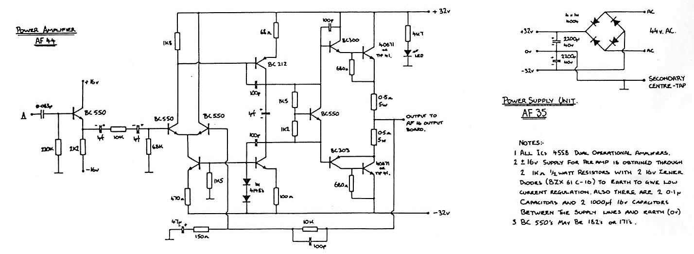

Уважаемые форумчане, я новичек во всем этом и тем не менее нужен усилитель для бас-гитары. Приведеная ниже схема была взята с сайта guitarworks. я нарисовал печатку и прошу вас ее проверить, а еще, не сочтите за не уважение), помогите разобраться с аналогами транзисторов и подбором резисторов. Заранее всем спасибо!
Комментарий к файлу: это оригинальная схема
Vox Venue Bass 30 (1984)_original.jpg [231.78 KiB]

Комментарий к файлу: схема с аналогами
Vox Venue Bass 30 (1984)_new.jpg [179.67 KiB]

ах да, совсем забыл, схема собиралась мною, но по другой печатке (так же моей), но запуск прошел не удачно (полетели все транзисторы), видимо я не учел того что это вроде бы класс А, а выходные транзисторы я поставил без радиатора... плюс один резистор почернел...эх что с памятью и...руками( :sleep:

А еще схема с аналогами очень похожа на оригинальную :)

оооо, извиняюсь, залил одну и ту же схему дважду...уже исправил

Если на наших транзисторах.то можно попробовать так- На схеме добавил фильтры против возбуждения на ВЧ. Транзистор 6 на радиатор с хорошим контактом с вых транзистором. пары кт817-819 и кт816-819 тоже плотно друг к другу.

спасибо огромное, просто у меня такая мания если это усилитель для гитары, то он должен быть гитарным, хотя судя по всему разницы нет. а можете объяснить почему именно эти транзисторы а не те аналоги что в моей схеме? да и вы написали что добавили фильтры от возбуда на вч, но откуда им там взяться?

Возбуждение может появится откуда угодно. Плохой монтаж.плохоая разводка платы.Да имноге другое влияет на устройства им усилительные каскады.

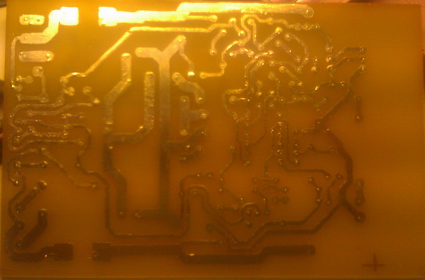

не дождался новой схемы делаю без защиты, фото платок, лазерник плюс маркер. :)
a3.jpg [67.66 KiB]
a2.jpg [52.38 KiB]
a1.jpg [56.87 KiB]
