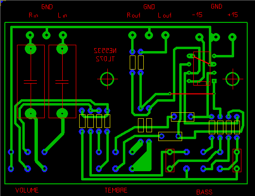

Ну вот и замечательно :beer: А я как раз закончил печатки, и под двухполярку, и под однополярку. Вышло корявенько, мне прям самому не нравится, предыдущие платы элегантнее смотрелись :( Но главное, чтобы работали :)) Вроде проверял, врорде нигде не ошибся :oops: Кондеры проходные/выходные, скрепя сердце, убрал, регулятор баланса вставил ПЕРЕД громкостью, в отличии от схемы выше (так проводники удобнее было вести). Платы идут в комплекте с альтернативными блоками питания :)) Они сгруппированы, выделяем и перетаскиваем :tea: Все номиналы отмечать текстом на слое деталей мне стало влом, но в свойствах они все прописаны и всплывают при наведении мыша.

Я уже представляю твое "радостное"лицо от того что я тебе снова пишу:))) Дело в том, я буду усь собирать исходя от транса веги 10у 120с. ткни носом в пред с печаткой и схемой, а то, то печатку найду то схему и че то не сходится и тд.. вооот и мне бы так чтобы от преда шло на регулятор "буфера" в который ты меня опять же ткнул носом :))) ну вот тот регулятор с моноблока, мне надо бредовую вещь, хочу чтобы был пред к нему этот регулятор баса подключался чтобы например громкость крутишь и буфер вместе сним регулировался, нооо если надо убрать или сделать тише буф то тогда регулятором.. или бред?)))
кстати а вот там усь(моноблоковский) его же на буфак можно сделать и на каналы тоже пойдет?
PS. я не наглею, просто у меня опыта 0, вот и обращаюсь к тебе как с более опытному :)

Моя система 2.1 так и сделана, сначала этот пред (более ранняя полная версия на трех ОУ), потом тот фильтр на саб, и громкость саба, естественно, можно регулировать отдельно. Про транс от Веги лично я никаких характеристик не знаю-напряжения, мощность? :wink: Пока что ничего сказать не могу, с телефона все подряд гуглить нервов не хватит :roll: Усилок от моноблока лучше чисто на саб, а на широкополосные каналы-одиночные 7294.
Возвращаясь к темброблоку, если ты нам расскажешь напряжения и мощность транса, то будет ясно и какой тембр брать (а, вернее, какой блок питания для него делать), и какие усилки брать тоже.

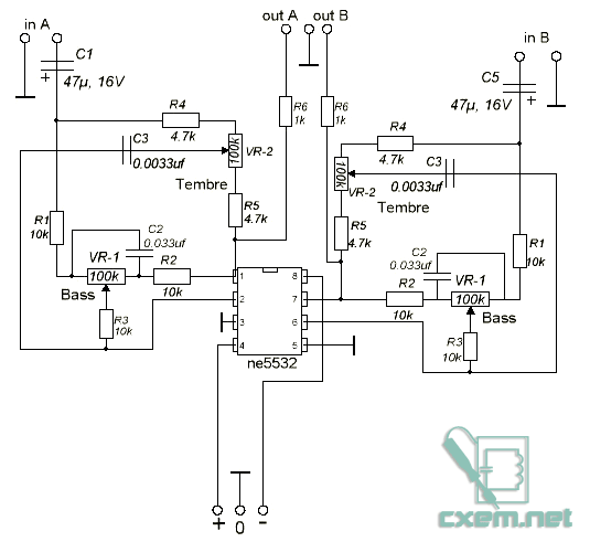

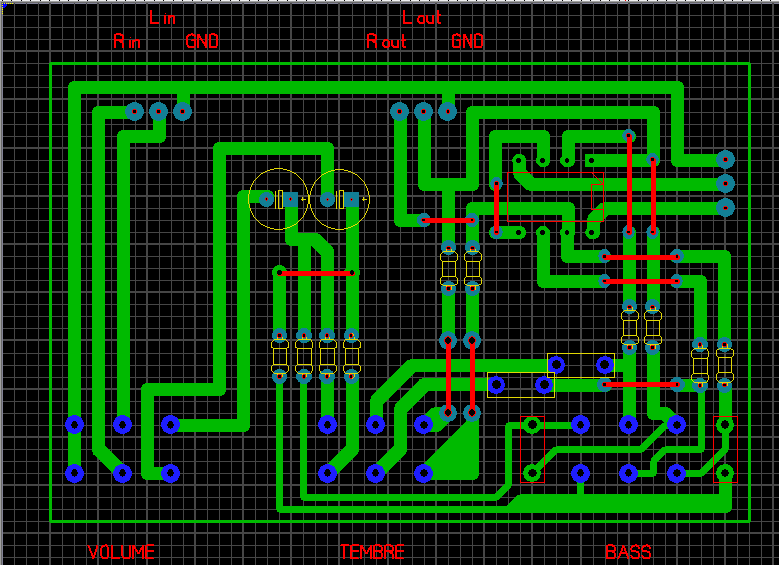

Здравствуйте люди добрые. Собрал я себе усь на 2xTDA7293. Вот и пришла пора задуматься над тембрблоком, а выбору-то немного. В наличии только LM1036n и TL072. Так как первая по отзывам не очень, то под опер я ни где не мог найти схему и печатку с одним операционником и регуляторами на одной платке. Вот и решил попробовать в спринте сам платку нарисовать. Рисую первый раз, да и вообще пока из навыков только паять и платы ЛУТить. Посмотрите правильно или переделать надо? И регулятор громкости должен быть обязательно на выходе или можно как у меня на входе (скорее всего на выходе так, позже переделаю).
СпойлерСама плата
Схема(я так полагаю можно заменить ne5532 на TL072)
И спасибо AcousticManiac за печатку, если с моей не прокатит, то придется заказывать детальки и собирать по вашей. У меня рядом магазинов нет, все заказываю с инета.

Замечен косяк с платой, переделал.

Печатка не ахти, много перемычек и наляпано! Вот чуток поправил.

А я бы переделал бы эту печатку полностью т.к. макросы кривые, я бы сделал компактнее!

Satane,как говориться: "если не трудно". Платы делаю с помощью ЛУТа, вот и делал дорожки по толще. Я ж говорю первый раз плату разводил, да и тем более ночью.
Не сегодня, на работе, поковыряюсь, что за переменники будут стоять?
Лутом для начала все прекрасно переводится и 0.5мм, но 1.4мм перебор.

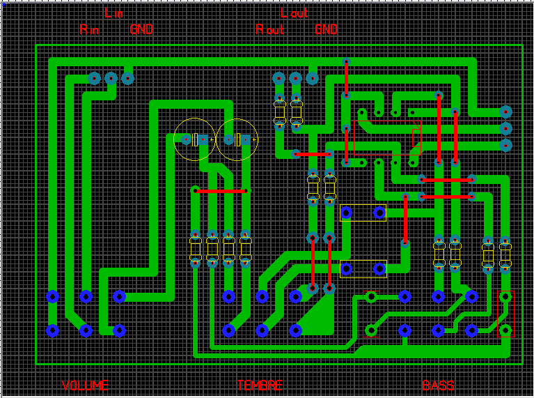

Вторая версия моей печатки. Компактнее сделать не удалось, размеры печатки теже, но удалось снизить число перемычек до 2х.
Все входные и выходные отверстия рассчитаны под клемник DG301-5.0
Satane, по поводу кондеров на входе питания, то они будут в БП.
Пожалуйста критикуйте.

Землю полигоном залей, размеры пятаков до 1.8-2мм увеличь, внутр. диаметр сделай 0.5мм (сверлить легче будет), избався от прямогольников делай изломы под 45* или скругление, клемники промеряй и нарисуй как макрос там где вход они могут не влезть, кондеры для помехоустойчивости их желательно как можно ближе к микре ставить, ну и напоследок деталюхи разбросаны сильно нужно плотнее у тебя же тембр через обратную связь завязан может помехи ловить, а оно тебе надо.

Satane, с клемниками расстояние норм, они не макросы, а сгрупированные объекты. Все остальное учту, переделаю, но только ближе к вечеру.

Ты меня не понял задняя часть клемника может уперется в конденсаторы по входу.
