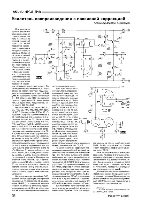

Снижение тока уменьшает шум, но и частотные параметры ухудшает, соответственно, в схеме с ООС подрастет уровень интермодуляционных искажений...

Выбор между местной ООС и никакой во входном дифкаскаде (эмиттерные резисторы).

..еще одно видение УВ..
..глобальный минус - большая динамическая емкость (около 1000пф) входной цепи..собсно, аффтар об этом сам пишет..
 Заголовок сообщения: Re: Усилитель воспроизведения кассетного магнитофона
СообщениеДобавлено: Сб авг 12, 2023 02:42:37
Карма: 57
Рейтинг сообщений: 371
Сообщений: 5936
Если разложить по полочкам...
Особый каскад с высоким выходным сопротивлением для пассивной коррекции
Целая микросхема служит только для стабилизации режима транзисторов
Усилитель с полевиком на входе и общей ООС, несмотря на отсутствие общей ООС :))
Что-то из этого можно и позаимствовать...
А вот в упомянутой статье Сухова сказано, что входной каскад без общей ООС с частотной коррекцией недостаточно линеен и чреват перегрузом...

надо на другую полочку положить "особый каскад с высоким...", т.к. нет ничего особого в каскаде с ОЭ.
А так, да - коллекция всякого рода тупости: пассивная коррекция, отсутствие общей ООС и целая микра из-за этого, полевик для понта. И ни одной цифры.
Позаимствовать из этого можно микросхему, транзисторы и прочие резисторы.
Самое главное, что сказал Сухов в этой и др. статьях, это то, что надо объективно оценивать результат своей работы.

...Вот поэтому моя версия, на малошумящих полевых, чуть получше: минимальный шум у полевика с п-н переходом при нулевом смещении на затворе, это достаточно большой ток и достаточно хорошие частотные свойства; искажения такого каскада даже без ООС ничтожно малы; отсутствие ООС гарантирует уровень интермодуляционных искажений, не превышающий уровень самой большой гармоники, да и гармоники эти - вторая да третья, дальше, пожалуй, ничего выше уровня шумов и не обнаружится... Входная динамическая ёмкость будет зависеть от коэффициента усиления каскада на высоких частотах - совсем не обязательно делать усиление слишком высоким. Вместо ОУ - у меня единственный транзистор, задающий режим, он же работает эмиттерным повторителем, согласуя высокоомный выход первого каскада с пассивной коррекцией и последующих каскадов...
...Пассивная коррекция субъективно даёт более естественное звучание, вряд ли различия объективные будут значимыми... :)

Каждый по-своему с ума сходит... Вот захотелось послушать пассивную коррекцию - сделал и послушал. Вообще, для меня магнитофон не актуален, храню только для возможности оцифровки чего-нибудь интересного... :)

Это не сумасшествие, это, как тут у кого-то в подписи: "не учи физику и вся жизнь будет наполнена чудесами."
Кто пассивную коррекцию слушает, кто транзисторы, ОУ, припой, провода.
Люди, читайте С.И. Агеева, Сухова, читайте всё, что основано на теории и измерениях. Измеряйте приборами и в симуляторах. Это физика.
Всё, что без измерений - чудеса и волшебство (говоря по-русски - наипалово).

Это "сверхглубокооосники" - сплошное "наипалово", а безоосная схемотехника имеет право на жизнь, т.к. в малосигнальных схемах достаточно линейна и обеспечивает метрологические параметры при минимуме деталей... :)

Знаете, ведь ОУ - это же в миниатюре УНЧ в большинстве случаев. В смысле одна и та же подобная схемотехника.
Причем - тщательно вылизанная вследствии назначения и массовости применения.
Ну так сравните решения, которые там применяются, со схемотехникой известных конструкций. Можно увидеть много интересного. И что превозносилось, но в дело не пошло.
Ну и какие решения из эксклюзивных авторских совпадает с оптимальными решениями в оу.

Вопрос в том, насколько высокой верности должен быть усилитель кассетного магнитофона.
С другой стороны - чем вернее - тем лучше.
В случае с кассетами ещё важны параметры ЛМП, к примеру, прослушивание кассеты с низким уровнем детонации показалось мне высокой верностью даже с простым самодельным усилителем. По сравнению с 0.35 у старого плеера 0.15 у ЛМП из музцентра это просто песня.

Улучшать параметры имеет смысл до той степени, пока вызванное этим улучшением ухудшение других параметров не достигнет порога заметности... В частности, глубокая ООС в УВ увеличивает уровень интермодуляционных искажений и звучание становится похожим на то самое, "германиевое", типового каскада на П27, применявшегося чуть не во всех советских магнитофонах... :))
