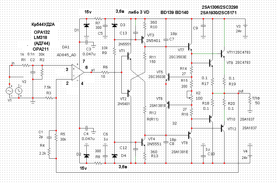

Прочитал всю тему. Понравилась схема Максим_В.
В ветке есть две схемы, на странице 10 от 03.06.2011 и 12 от 13.06.2011 (см. прикрепление 20110603_page10.gif и 20110605_page12.gif).
Я так понимаю схема на странице 12 последний вариант (20110605_page12.gif).
Максим_В Вы можете уточнить некоторые параметры схемы (нумерация по схеме 20110605_page12.gif).
1. На Стр. 12 Вы писали: ВОТ ПРОВЕРЬТЕ ПОЖАЛУСТА.Вроде так на мази. резисторы эмиттерные по 1ому 0,25вт
но в схеме 20110605_page12.gif их (1ому 0,25вт) НЕТ. Но они есть в предыдущем варианте схемы (20110603_page10.gif).
Может Вы имели в виду, что их надо удалить?
2. Тоже на Стр. 12 Вы писали:
Конденсаторы ,которые с коллекторов шунтов на шины питания идут(15-20пф) выброси,они только ухудшают устойчивость,сдуру я их поставил.
Это конденсаторы C7 и C8 (18p) ?
3. Какие номиналы конденсаторов C13 и C12 (с питания на базы VT3 и VT4) ?
4. D3 и D4 это диоды или стабилитроны? Если стабилитроны то, на какое напряжение и ток?
5. На выходе микросхемы R6 – 10 Ом – не маловато? Может увеличить до 400 – 500 Ом ?
6. На схеме указано сопротивление нагрузки - 50 Ом. У меня сопротивление головных телефонов 300 Ом.
Это различие допустимо ? Как это может сказаться на ток покоя? Может его увеличить?

На 300ом лучше одну пару выходников при токе покоя 40-50ма.

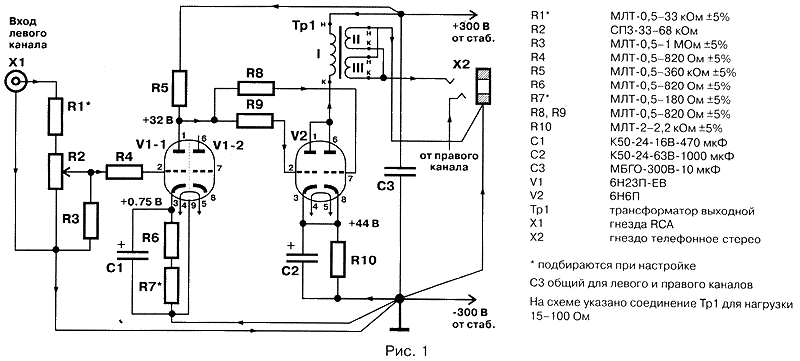

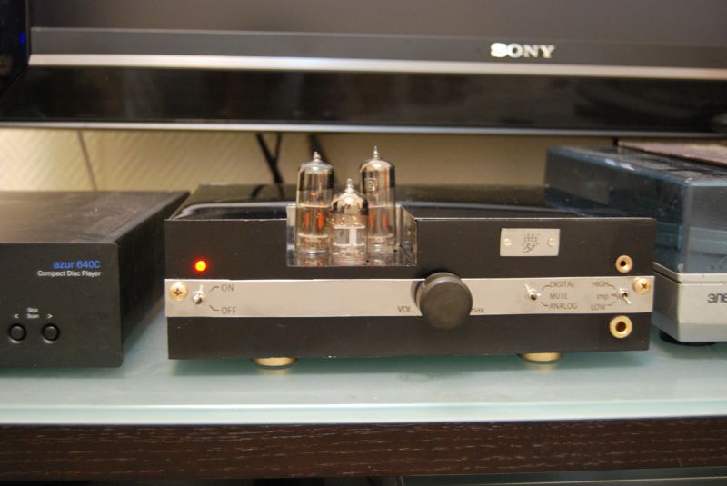

Мой телефонный усь.
Усилительная часть: на лампах по схеме куниловского:
обсуждение на радиокоте
Регулятор громкости поставил ALPS RK16 (на слух лучше китайского). Конденсаторы Jamicon. Трансформаторы в оригинале статьи были на железе ТВЗ-1-9, я мотал на ТВЗ-Ш.

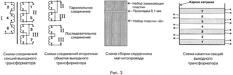

По намотке транса из оригинальной статьи:
СпойлерКатушка каждого выходного трансформатора секционированная, это нужно для увеличения полосы пропускания. Секций семь: три в первичной обмотке и четыре во вторичной. Номера секций соответствуют порядку их намотки на каркас. Секции 1, 3, 5 и 7 относятся к вторичной обмотке и содержат по 150 витков провода ПЭВ-2 диаметром 0,3 мм (два слоя), намотанных виток к витку. Секции 2, 4 и 6 относятся к первичной обмотке: 2 и 6 секции содержат по 1500 витков (6 слоев), а 4 секция — 2 000 витков (8 слоев) провода ПЭВ-2 диаметром 0,08 мм.

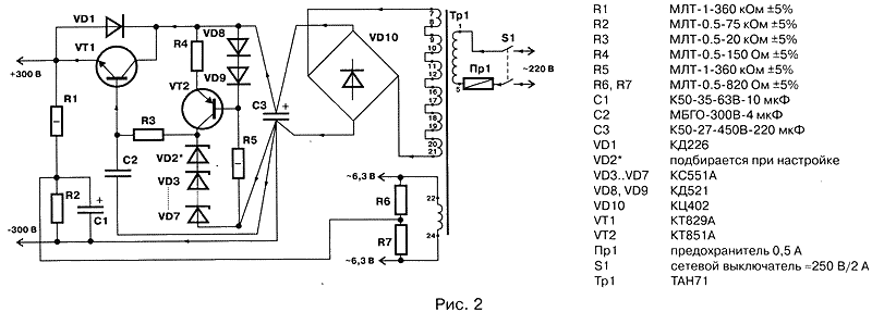

Питание стабилизированное
Анодное и накальное напряжения от отдельных трансов (брал готовые). Коммутация нагрузки наушников на герконовых реле. На каждый канал воткнул по бумажному кондеру по питанию.
Дополнил усилитель ЦАПом, что позволяет получить хорошее качество звука даже с недорогих двд-плееров. Более серьезные аппараты по цифре и аналогу играют почти одинаково.
Трансформаторы по питанию цифровой и аналоговой частей раздельные, стабилизаторы ОУ на каждый канал свои. С конденсаторами не заморачивался: керамика NP0, пленка Suntan (китайский К73-17), электролиты алюминиевые Yageo.
Коммутация входов цифра/аналог так же на герконовых реле.
Корпус:

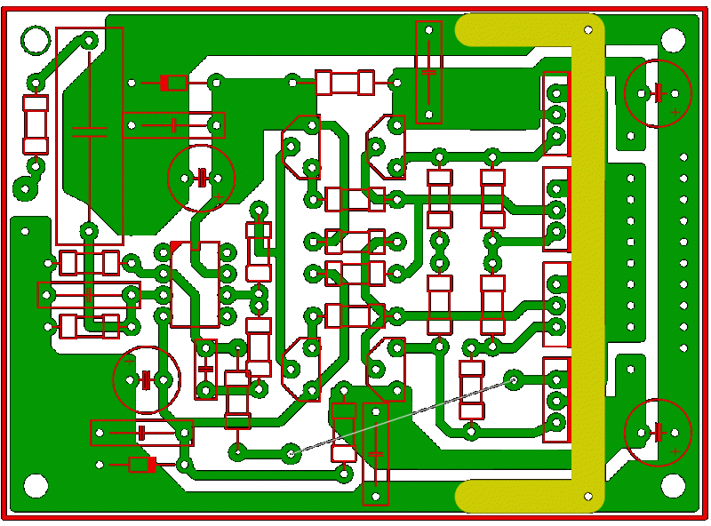

Знакомый давно просит собрать ему телефонник, соберу как будет время, нашел тут в теме печать:
badr555 писал(а):
Решил повторить телефонный усилитель Максима по одной из первых схем,
а вот печатка для него
нарисована мной по шаблону Максима.
Но смущает один момент, на вышеприведенной схеме один проводник подчеркнут красной линией, а на печатке от Максима его нет. Почему?
Немного не понял по какой схеме?

Нет у меня 6спринта.Гифку давайте
 Заголовок сообщения: Re: Высококачественный телефонный усилитель.
СообщениеДобавлено: Вт сен 23, 2014 20:44:42
Рейтинг сообщений: 157
Зарегистрирован: Вт окт 23, 2007 10:01:42
Сообщений: 1274
Откуда: Волгоград
Вот:

То же решил собрать телефонный усил по схеме Максим_В
Перечитал почти все и здесь и на Вегалабе возник тот же вопрос
Максим_В
Какой номинал у конденсаторов C13 и C12 (с питания на базы VT3 и VT4) ?
Kolho48
D3 и D4 это диоды или стабилитроны? Стабилитроны 3.6В (самые мелкие можно 0,3Вт) так же можно 3 диода последовательно поставить.
Для всех у кого возникают вопросы по замене и номиналам элементов выкладываю схему
Постоянка на выходе 7мВ если кого-то не устраивает устраняется балансировкой ОУ (подстроечник 150к между 1 и 5 выводами движок подключают к -15В это для Кр544УД2А)
Для AD845 подстроечник 1к между 1 и 8 выводами движок через резистор 390 Ом подключают к +15В.
Для AD744 подстроечник 2М между 1 и 8 выводами движок через резистор 1М подключают к -15В.
Для LM318 подстроечник 200К между 1 и 5 выводами движок через резистор 200К подключают к +15В.
Кому интересно плата для layout 5.0
https://yadi.sk/d/P8LJBBvGd43s4
Если что-то дымит то отключай автомат!
