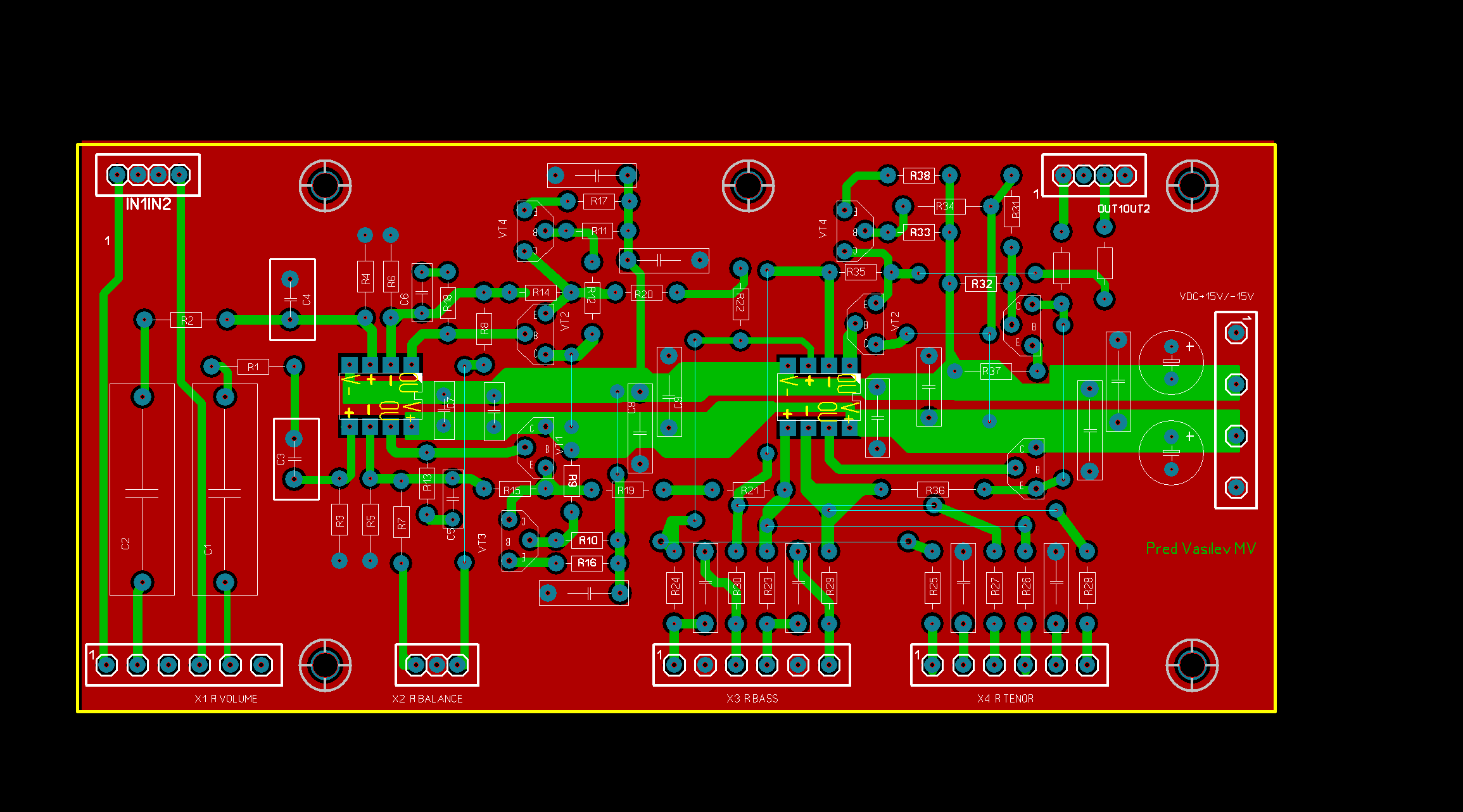

немного откорректировал плату преда. Ужал и развел шины питания и сигнал
http://yadi.sk/d/zaffuco58H7WW
Есть косяк - дорожка после R1 идёт не туда.
Интересно ктонибудь пробовал в преде включать ОУ по схеме с Т-мостом, интересует сильно ли увеличится уровень шумов, если на входе будет резистор на 470 кОм и ООС будет рассчитана на Кu=3, что позволит использовать пассивный темброблок.
Косяк есть ,согласен.

Бестолковая голова рукам покоя не ает.подкрутил плату .ввел возможность подключения головных телефонов (с сопротивлением выше 100ом) и обход тембров .верхний слой фольга экран.
предусилитель полный.GIF [48.51 KiB]
