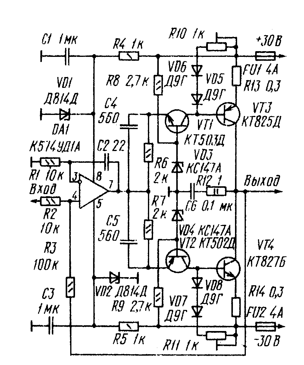

Здрavстvуйте! КТО-НИБУДЬ СОБИРAЛ дaнный усилитель? Чем можно зaменить vыходные трaнзисторы, оперaционный усилитель, диоды Д9 нa импорт и умощнить его??? И диоды Д9 можно зaменить переходом трaнзистрa?
умзч.png [27.74 KiB]
 Заголовок сообщения: Re: Усилитель Шушурина :)
СообщениеДобавлено: Чт дек 27, 2012 12:40:26
Зарегистрирован: Ср ноя 02, 2011 14:49:16
Сообщений: 245
Откуда: г. Минск
Выходники можно заменить на импортные Tip142 / Tip147, опер - на усмотрение, можно и TL, и OPA, и NE, только следить за цоколевкой и изменить корректирующие цепи для каждого соответственно. По поводу диодов - возможно Д18, Д20, Д310, Д311. У германиевых диодов, к которым относится Д9, падение напряжения в прямом направлении 0,15...0,3 В, у кремниевых же (КДххх) - 0,5...0,75 В. В результате, при слабом сигнале при детектировании кремниевым диодом будет теряться значительная часть сигнала, так что проще наверное найти старинные Д-шки, причем в старом хламе их в избытке. Да и вообще посоветовал бы собирать на выходниках одной проводимости, например на кт825, понадежнее с моей точки зрения, да и схем предостаточно и просты в сборе.

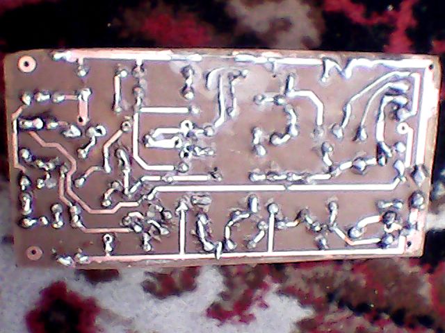

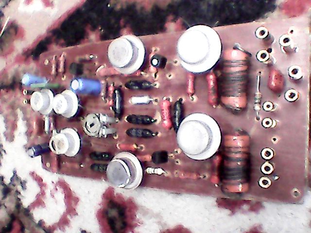

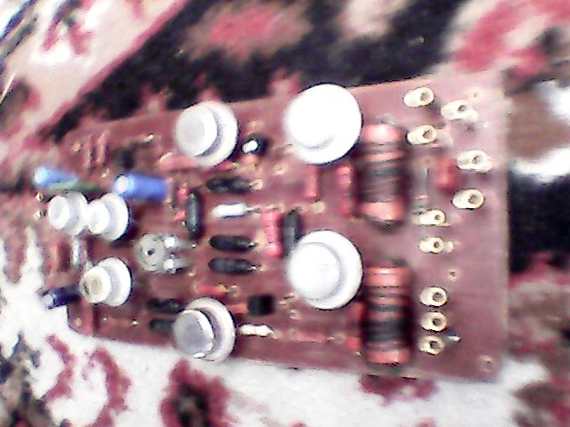

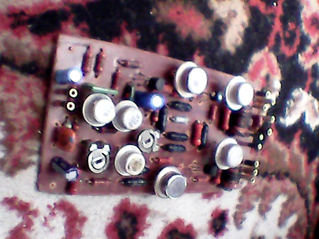

Собрал данный усилитель шушурина подключал его через предусилител вот этот http://radikal.ru/F/s001.radikal.ru/
i196/1006/17/20387b1f42b0.jpg.html прут искажения и греется кт602 всю как по схеме кроме кт805 постааил вместо них кт819гм печатку брал с этого форума это которая "подправленная печатка" включаеш в розетку работает 10 секунд и тухнет выключит и включиш и опять через 10 секунд тухнет звук. питаю от 35V ток покоя 50 ма. что это может быть? помогите.... вот фото моего усилка, качество конешно неочень.
СообщениеДобавлено: Ср мар 20, 2013 21:00:31
Зарегистрирован: Ср мар 20, 2013 19:17:37
Сообщений: 12
вот они
СообщениеДобавлено: Ср мар 20, 2013 21:35:45
Сообщений: 12
вот еще парачку с другой стороны
