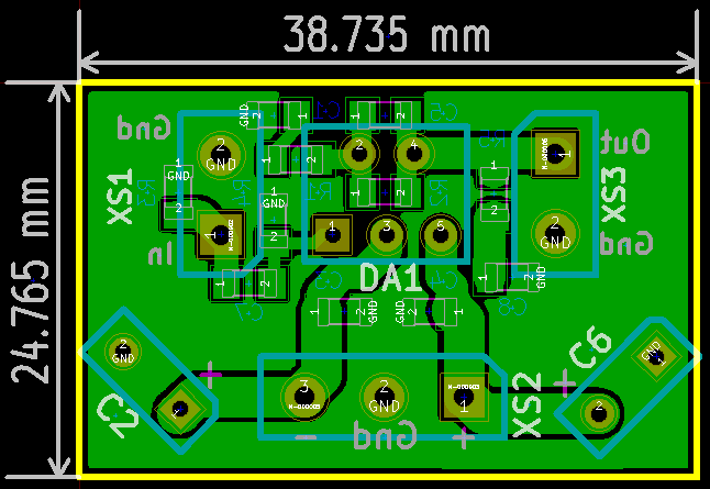

Подскажите, был ли у кого опыт применения TDA2030(50) и SMD резисторов? или не стоит?

хотите минимизировать плату?

Почему бы и нет? Забугорные DIY'еры ставят же в ООС SMD.
канэчна ! только в выходном фильтре нужны элементы помощнее - минимум 1206

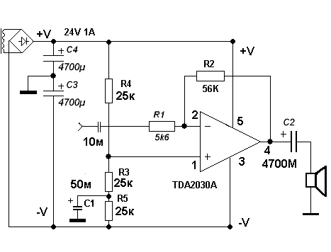

Витюшка Я тут нарисовал схему твою. Мне как раз нужен унч на тда2030 подключить на динамик 3гд-38.Не знаю правильно понял подключение микросхемы.Прилагаю мой рисунок,если что то не так прошу поправить.Спасибо за ранее.

Витюшка Хочу попробывать собрать по вашей схеме,но что то не могу понять.Мне как раз надо собрать колоночку с 3гд-38 с одним питанием.Отослал одно сообщение но не отослалось...не понятно.Прикрепил схемку вашу так как я понял,если не правильно нарисовал укажите на ошибку.Спасибо.

Правильнее будет вот так исправить
инв2030.png [10.52 KiB]
С неуказанными номиналами думаю сами разберётесь. И скачайте даташит на микросхему и посмотрите.
