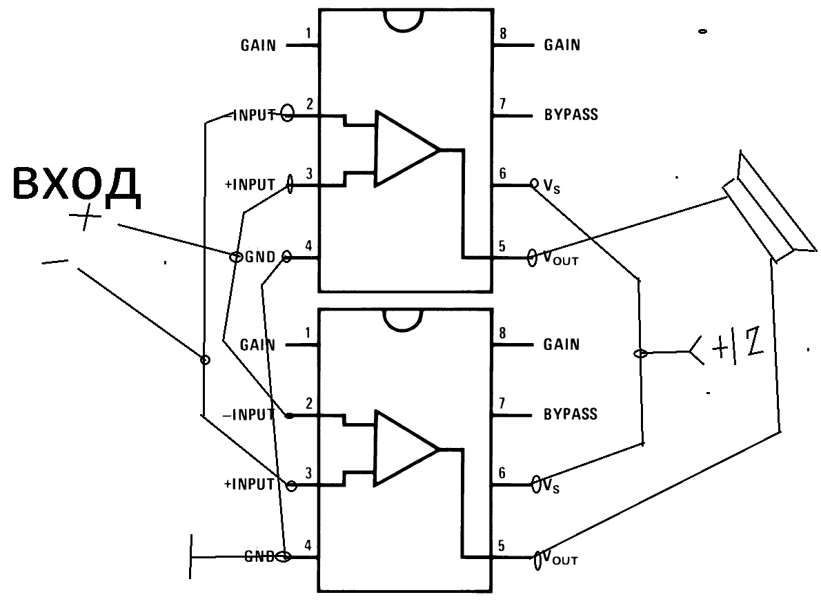

Добрый день! Попытался собрать LM386 в мостовом включении :idea: Прошу прощения за кривизну схемы. Так вот проблема такая. Усилитель заработал, но на выходе есть существенная постоянка. При этом даже с постоянкой играл довольно громко по ощущениям около 1 вт (так и должно быть примерно, по даташиту 1 мс может выдавать 1 вт при 3% КНИ)... Потом микросхемы разогрелись сильно (наверное от постоянки на динамике) и звук стал хрипеть. Прошу советов о том, как можно запустить эту микросхему в мостовом режиме :music:
P.S. питание от 12 в аккумулятора, входящий звук без постоянки.
ОУ по природе своей рожденные усилителями постоянки с десятками тыщь Ку и всего пол вольта - вольт разброса при таком извращении над входными дафференциалами? Крутотень несуссветная.
А вот тебе картинок как это делается.
