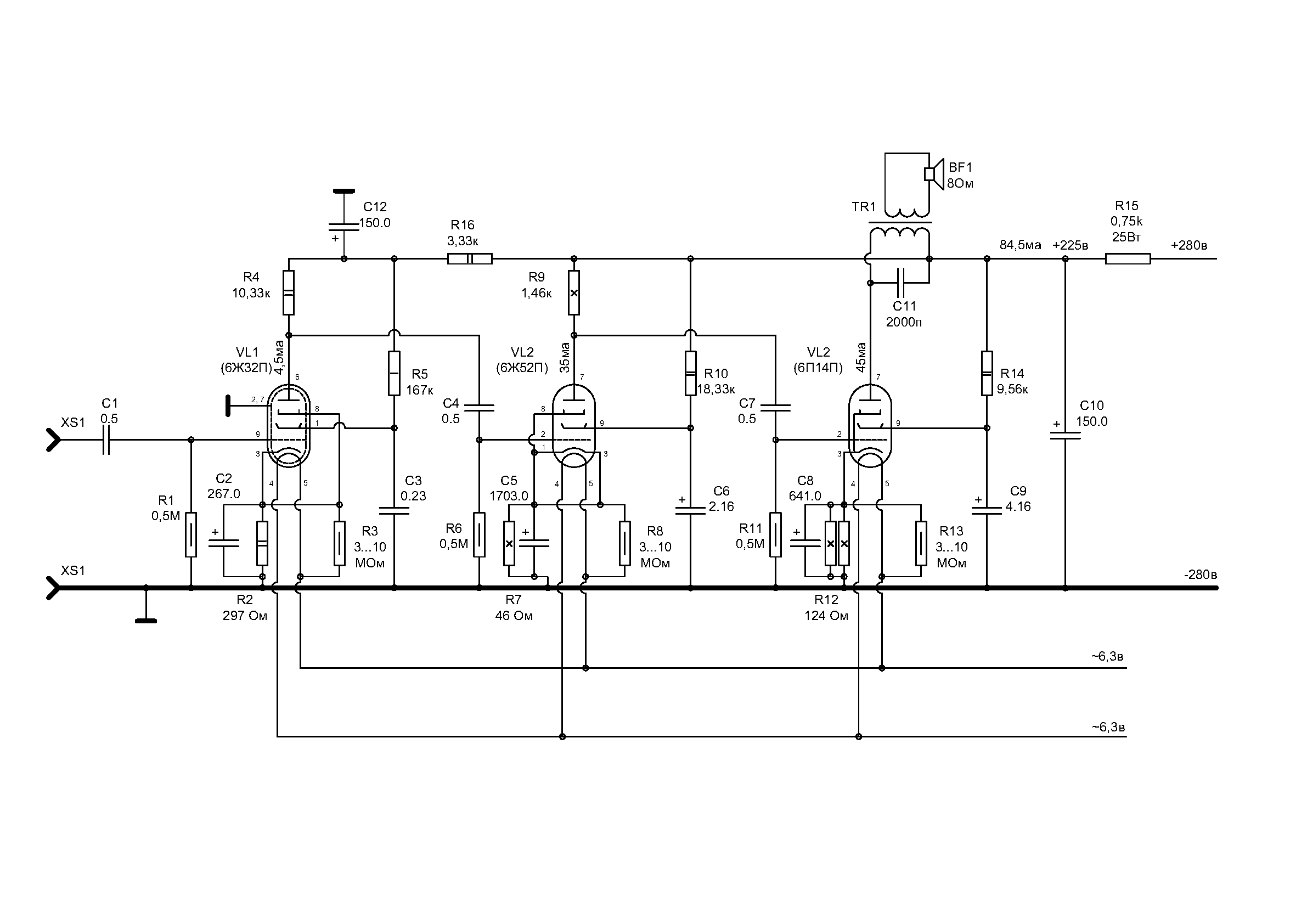

Доброго времени суток!
я такими высоковольтными штуками занимаюсь впервые
схема работала и сейчас чуть работает
у меня катодный минус оторвался от общего провода и по нему попрыгал
все детали показывают номиналы, питание есть
чуть совсем играет, но как на детекторном приемнике.
сейчас шипит, реагирует на железки на входе, кручение входного потенциометра
на входе сигнал намерил 3,9мВ
играет, но очень тихо, хотя раньше орал.
замыканий не вижу, лампы - есть запасной комплект, менял.
Добавлено after 1 minute 30 seconds:
все резисторы почти по расчету, емкости немного поболее
Добавлено after 3 minutes 40 seconds:
поскольку питание раздельное, то если отключить анод-катод, а накал оставить - чуть пободрее играет
Схема - рисунок 1.pdf [100.27 KiB]

А зачем обычный рисунок упаковывать дополнительно в архаичный pdf ?
Ну да это ладно, а вот как расшифровать:
И ещё - номиналы поменял, это хорошо, но лучше было бы померить напряжения и дать карту напряжений.

при пониженном питании 175В анодного
заиграл, но тиховато
Схема - рисунок 1.png [38.46 KiB]

А зачем такой максимализм? Завышенная ёмкость межкаскадных конденсаторов, низкоомная нагрузка у первых двух ламп... Нужна ли тут полоса в единицы мегагерц (и время установления режима порядка минуты...)?
(а при разумном выборе элементов - для предвариловки хватит половинки 6Н2П, которая, кстати, и уровень искажений имеет меньше, чем эти два пентода... :)) )

As,
максимализм от неопытности - это так всегда бывает, я такими штуками только занялся
сейчас запустил от 175 В анодного, играет, слышно но не сильно громко

4 ватта при искажениях порядка 2-3%% - максимум, что можно ожидать от этой схемы...

может чего по наладке схемы подскажите?
работала оглушительно, потом не знаю чего случилось

...Проверить режим выходной лампы, если по постоянке всё в норме, а звук тихий и искаженный - проверять трансформатор и С11, их очень легко пробить, подав сигнал на усилитель с отключенной нагрузкой...

спасибо!
С11 стоит керамика на 15кВ, но можно просто убрать. проверю
по постоянке низковат ток, но приемлемо
ну как я уже писал - звук идет, с пробитым трансом не шел бы, да и менял на другой - толку нет
звук не искаженный, хорошо звучит, но фоновый белый шум присутствует

Можно попробовать подать сигнал с выхода ЗК компьютера прямо на сетку выходной лампы, около ватта такое включение должно дать... (ну не понимаю я, зачем к примитивному выходу на 6П14П нужен пред на "странных" для этого применения лампах, да ещё с таким запасом по полосе и усилению... Чем классическая 6Н2П не устроила?!)

1 каскад - очень малошумящий НЧ пентод маломощный для предусилителей
2 каскад - относительно мощный малошумящий НЧ пентод
3 каскад - классический выходной НЧ пентод
ну я такое в даташитах в интернете прочитал

по общему наблюдению так:
- когда напряжение анода 170В, работает, но токи маловаты
- когда 220...230В, перестает играть, только шумит

Так измерьте режимы всех ламп, хотя бы ток катода по падению напряжения на катодных резисторах... Лучше бы напряжение на всех электродах, но 830 мультик тут не подойдет... :)

1. Поставьте себе программу моделирования схем, Microcap-12, например. Это вообще "маст хэв". Он халявный, и вполне актуальный, хотя его и снято с поддержки давно. Для него существуют библиотеки радиоламп на просторах инфернетщины, легко гуглятся. Или ворованый Proteus- он еще умеет делать симуляция микроконтроллеров с вашими прошивками, чего Микрокап не умеет. Или еще что-нибудь этакое... И вот прежде чем что-то паять- в подобной программе можно посмотреть как оно работает и где возможные косяки.
2. Вам надо найти "слабое звено" в вашей схеме. Вынимаете две первых лампы и подаете сигнал прямо на сетку 6п14п. И слушаете. Если звук не появился, а только шипит- значит проблема в этом каскаде. Ищите что сдохло, или меняйте режим. Если звук появился- вставляете VL2 и повторяете процедуру. И так пока до входа не дойдете.
Схема ужасная, простите за откровенность... :(
