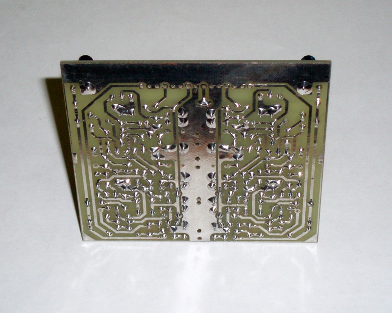

IRMADE благодарю за предложение! Однако надеюсь преодолеть возникшие затруднения (по существу осталось сыскать несколько деталек). Корректор Сухова в редакции уважаемого ssc, пожалуй стоит на ступеньку выше исходной конструкции и заслуживает прилагаемых усилий.

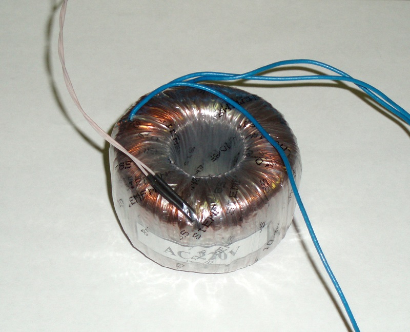

Для источника питания приобрёл трансформатор (пользованный, не дорого) и подмотал до потребных кондиций.
Не торопливое продвижение, без установленных сроков, позволяет подойти к делу основательно и щепетильно.
Трансформатор.JPG [138.37 KiB]
Плата корректора.JPG [163.42 KiB]
Межобмоточный экран?
 Заголовок сообщения: Re: Предусилитель для звукоснимателя проигрывателя винила
СообщениеДобавлено: Вт окт 06, 2015 16:37:14
Карма: 61
Рейтинг сообщений: 952
Сообщений: 1966
Откуда: -Моск-
Межобмоточного экрана увы нет. Напряжение вторички 2X30 вольт, а это почти тысяча витков.
Перебрасывание такого объёма проводов унылая работа, ну и вопрос сбережения ресурса центральной дырки.
Трансформатор планирую несколько удалить от корректора, и поместить в металлический экран.
(Подобно тому как сделано в Арктуре-006, несколько витков ленты от тороидального сердечника и две крышки. Чисто ТОКАМАК - установка ядерного синтеза :) ).
