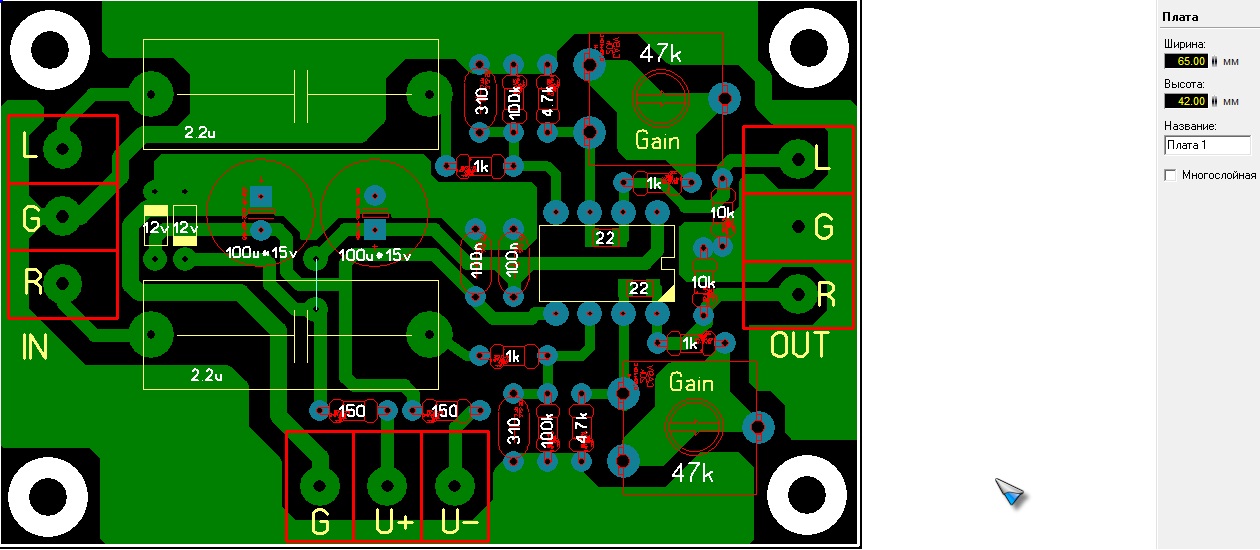

download/file.php?id=100811 такое пойдет? :))

вполне :)) спосибо.вот только один вопрос, а какая микра ставиться?

4558 пойдет, а также TL072 и NE5532. Один важный момент: автор печатки поставил под микрухой два СМД-конденсатора на 22пф. (пикофарада). Когда будешь рисовать печатку, предусмотри свободное место на плате и дырки в нужных проводниках чтобы заменить СМД-шные кондеры на обычные выводные. И еще, земли питания и сигнала автор полностью разделил, соединять их надо на корпусе устройства, или где там у тебя в усилке точка соединения всех земель.. :tea: И еще, на всякий случай, конденсаторы, помеченные как 310-это 310пф, но можно вместо них влепить 330пф. И за зеркальностью следи!
