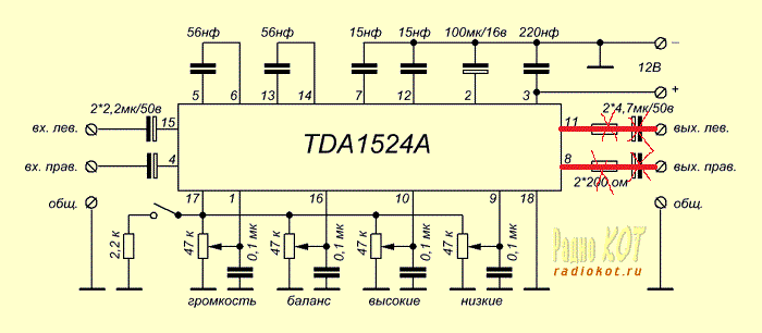

Добрый день Коты.
Прошу у вас помощи в решении проблемы.
на сайте нашел простенькие схемки темброблока на TDA1524a и усилителя на TDA1558
соединил две печатки в LAY
проверил, вытравил, спаял
Включаю, а там гул, треск и все. Динамик только 8 ом был им проверял.
Подсоединяю динамик к выходам с темброблока - звук есть и все регулируется, а с 1558 нет
Раза три пробовал, кондер на 220 нф перепаял параллельно с емкостью на 1000, вытравил чуть не так (ну это мелочь)
потом даже гул и хрип пропал с 1558, темброблок работает.
1558 жутко греется.
Помогите плиз. В чем дело, стоит ли идти за новой 1558

у 1558 чувствительность по входу большая .
поставь резистивные делители на входе УНЧ , 1:10 .
От вч возбуда - кондеры на входах 0.1 - 1 nF , можно и RC ( 1 Ом 100 nF ) цепочки на выходах
Радиатор не внушает доверия , охлаждение активное будет ?

Так надо соединять , если нужно , вместо 1к резиков ставить меньше , 470 Ом например .
Попробуйте снова впаять Тдашку , смотрите чтобы без соплей на плате , авось целая .
Динамик то целый , катушкан не сгорел от таких издевательств ?
Дешевле было бы собрать на TDA2030 или её маломощных / мощных аналогах , которых можно выдрать из старой техники , прям навесом , без всяких плат , а темброблок ... нужен ли он вам ?

вместо 1К резюки на 200 Ом не пойдут? ну так как они есть
а кондеры на 0,1 мкф (104)? тоже просто они есть
Я паяю вроде неплохо, качественно и травлю. А вот с теорией почти никак.
Работаю с гарантийными телефонами, ну плату поменять дисплей сенсор динамик разьём. там теория не нужна :)))
 Заголовок сообщения: Re: УНЧЗ на TDA1558q с темброблоком на К174ХА48
СообщениеДобавлено: Чт сен 10, 2015 13:07:25
Карма: 7
Рейтинг сообщений: 124
Зарегистрирован: Чт апр 05, 2012 09:49:44
Сообщений: 1276
200 Ом - можно . 0.1 uF нельзя , если нету - не ставь .

...см ДШ фиг 5 стр 9 назначение выв.4 и не только, может, поможет.

...да какая разница - выв. 4 - это вывод внутреннего источника опорного напряжения (Uпит./2), к нему подключены через буферный усилитель тока (для того, чтобы была возможность еще и инсталлировать внешние устр-ва) все входы усилителей (для формирования рабочей их точки).Априори это одно из самых "грязных" мест, поскольку через него пульсации питания попадают на входы усилителей, что приводит к срачу и фону на выходе каналов...поэтому выв. 4 желательно подключать на землю через фильтрующий конденсатор...

То есть мне надо на 4 контакт емкость 100uF кинуть и сделать резистивные делители?
