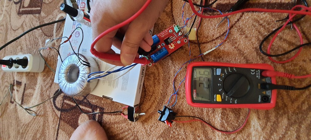

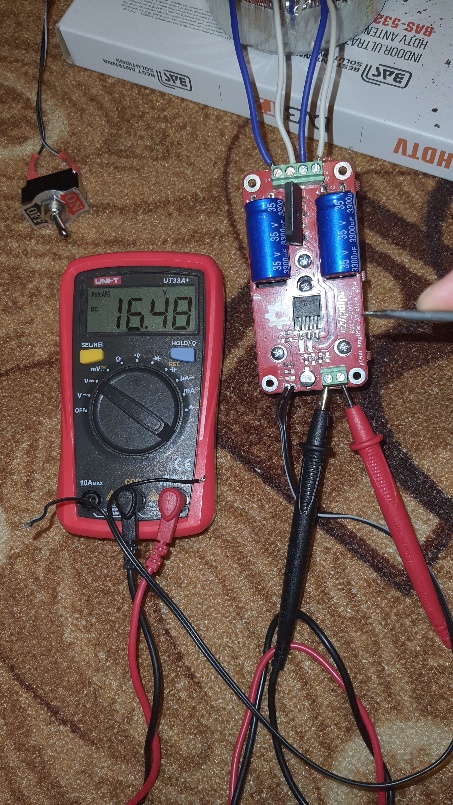

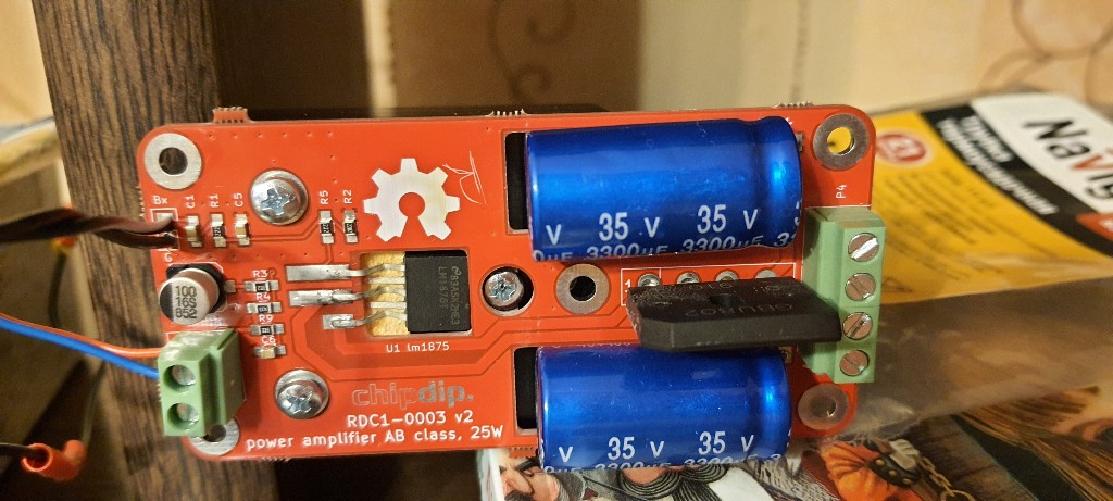

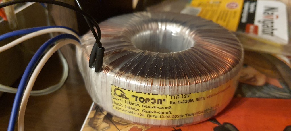

Добрый день, решил собрать усилитель из набора в Чип и Дип. Но в колонках гул от Ттп120 буд-то и музыка не звучит,а когда трогаешь пальцем ножки микросхемы появляется фон(словно трогаешь сигнальный провод).
На конденсаторах показывает 23 и 27 на втором кондере. И греется диодный мост.
Вот ссылка на схему и я спаял все четко,без вариантов.
》》》》》https://www.chipdip.ru/product/rdc1-0003?from=rec_video.
Транс : Ттп120 2×18в,3А.
Помогите пожалуйста, что я не так делаю,подключаю как на видео
》》》》》https://www.chipdip.ru/video/id000889209

Возможно неправильно фазированы вторичные обмотки трансформатора при подключении к плате.
Нужно проверить наличие двух-полярного напряжения питания на конденсаторах.
Если все нормально, то поменять полярность подключения на входе усилителя от источника сигнала.

выставляете мультиметр в режим V- 200
щуп COM на GND (здесь это всё залитое на плате, металлизированные края отверстий), а щуп из среднего гнезда мультиметра на выводы больших конденсаторов поочередно.
Итого 4 значения.
Должно быть примерно так:
0 v, +25 v, 0 v, -25 v (ну или около 25)
А вообще, имеет смысл потратить полдня на простое изучение "как что-то измерять мультиметром". Иначе будет очень сложно. Практически ваще невозможно, потому что писать как выше написанные этапы особо смысла нет, и мало кто будет.

Единственно что, для питания стереоварианта от транса Ттп120 2×18в,3А придется демонтировать с плат диодные мосты, кондюки фильтра и собрать известный всем мостовой выпрямитель, запитав от него оба конца..
Если так не сделать, то как уже говорилось - будет фон.. :) ..проблема с объединением земель.. :)

Вначале по одной проверь каждую плату. Подай переменку со средней точкой с транса, подключи нагрузку, входной сигнал - любой канал возьми, послушай. Никакого фона быть не должно. Можно даже пока обойтись без регулятора громкости - регулировать движком компа. ноута, айфона и т.д..

Проверьте напряжения на обмотках трансформатора: у вас разница напряжений на конденсаторах фильтра в более чем 4V! Отсюда и гул. А как вы подключили сейчас, что устройство перестало реагировать на входной сигнал для всех большая загадка. Рисуйте подробную схему подключения и выкладывайте новые фото с измерениями.
И изучите принцип работы двухполярных источников питания, чтобы не спрашивать куда что паять, а самое главное, чтобы понимать: зачем это нужно делать.

плата разведена довольно толково..
Нет. Совершенно бестолково и безграмотно она разведена. Начиная с идеи подобного размещения компонентов (особенно учитывая крепление к радиатору) и заканчивая трассировкой. Тот, кто ее "проектировал" наплевал на всё, и на механическую сторону, и на электрическую.
Ну а то, что она дёшево стоит, так это конечно очень круто и важно, кто спорит...

Нет. Совершенно бестолково и безграмотно она разведена. Начиная с идеи подобного размещения компонентов..
Вот вам одна сторона платы, вот другая..
Аргументируйте свою критику.. :)
И пожалуйста, покажите нам, как надо..Ну, хотя бы на примере этой платы.. :)

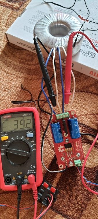

Спасибо вам за помощь. Не пойму почему именно обе платы гуят,значит я не правильно что-то делаю. Разобрал колонку и это трэш, магнит - просто кипяток! Думаю спалил,но ничего у меня таких еще 2 колонки :))) Получается выход с платы на динаммк дает много тока?((((
Мне вообще кажется что динамик будто на прямую соединен с трансом. Как только включаю питание, мультиметр подключеннный к выходу на динамик показывает : 27v и плавно опускается до 16v очень медленно --это без подключенного динамика.
Вот фотки с напряжением 》》》》》》
Комментарий к файлу: А вот выключил- включил и теперь такой ток на выходе на динамик.

trezvobodro, проверьте, не коротит ли радиатор микросхемы на разъем динамика, или куда-нибудь еще.
Вроде осмотрел всё и не нашел коротыша. Есть еще вот данные с выхода на динамик, если косаться рукой ,одного из контактов микрухи,то показания одни(слишком много напряжения) А если коснуться контакта микросхемы,то на выходе падает напряжение. И со временем радиатор ппц горячий и микросхема соответственно.
Вот фото》》》》》》》》
