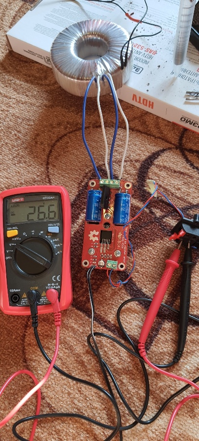

Добрый день, решил собрать усилитель из набора в Чип и Дип. Но в колонках гул от Ттп120 буд-то и музыка не звучит,а когда трогаешь пальцем ножки микросхемы появляется фон(словно трогаешь сигнальный провод).
На конденсаторах показывает 23 и 27 на втором кондере. И греется диодный мост.
Вот ссылка на схему и я спаял все четко,без вариантов.
》》》》》https://www.chipdip.ru/product/rdc1-0003?from=rec_video.
Транс : Ттп120 2×18в,3А.
Помогите пожалуйста, что я не так делаю,подключаю как на видео

Возможно неправильно фазированы вторичные обмотки трансформатора при подключении к плате.
Нужно проверить наличие двух-полярного напряжения питания на конденсаторах.
Если все нормально, то поменять полярность подключения на входе усилителя от источника сигнала.

выставляете мультиметр в режим V- 200
щуп COM на GND (здесь это всё залитое на плате, металлизированные края отверстий), а щуп из среднего гнезда мультиметра на выводы больших конденсаторов поочередно.
Итого 4 значения.
Должно быть примерно так:
0 v, +25 v, 0 v, -25 v (ну или около 25)

Вполне себе нормальный набор, учитывая то, что за эти деньги (380р) в комлект входят и плата, и сама микросхема УНЧ, и элементы питания - диодный мост с кондюками фильтра...причем, даже прайс адекватный, да и сама плата разведена довольно толково..
Единственно что, для питания стереоварианта от транса Ттп120 2×18в,3А придется демонтировать с плат диодные мосты, кондюки фильтра и собрать известный всем мостовой выпрямитель, запитав от него оба конца..
Если так не сделать, то как уже говорилось - будет фон.. :) ..проблема с объединением земель.. :)

Вначале по одной проверь каждую плату. Подай переменку со средней точкой с транса, подключи нагрузку, входной сигнал - любой канал возьми, послушай. Никакого фона быть не должно. Можно даже пока обойтись без регулятора громкости - регулировать движком компа. ноута, айфона и т.д..

Проверьте напряжения на обмотках трансформатора: у вас разница напряжений на конденсаторах фильтра в более чем 4V! Отсюда и гул. А как вы подключили сейчас, что устройство перестало реагировать на входной сигнал для всех большая загадка. Рисуйте подробную схему подключения и выкладывайте новые фото с измерениями.
И изучите принцип работы двухполярных источников питания, чтобы не спрашивать куда что паять, а самое главное, чтобы понимать: зачем это нужно делать.

Спасибо вам за помощь. Не пойму почему именно обе платы гуят,значит я не правильно что-то делаю. Разобрал колонку и это трэш, магнит - просто кипяток! Думаю спалил,но ничего у меня таких еще 2 колонки :))) Получается выход с платы на динаммк дает много тока?((((
Мне вообще кажется что динамик будто на прямую соединен с трансом. Как только включаю питание, мультиметр подключеннный к выходу на динамик показывает : 27v и плавно опускается до 16v очень медленно --это без подключенного динамика.

trezvobodro, проверьте, не коротит ли радиатор микросхемы на разъем динамика, или куда-нибудь еще.

Вот фото》》》》》》》》
20200623_215548_copy_453x805.jpg [228.23 KiB]
20200623_215522_copy_453x805.jpg [232.87 KiB]

Проверьте монтаж резисторов R2, R4, R5. Возможно, какой-то из них плохо пропаян или оборваны идущие к ним дорожки.
