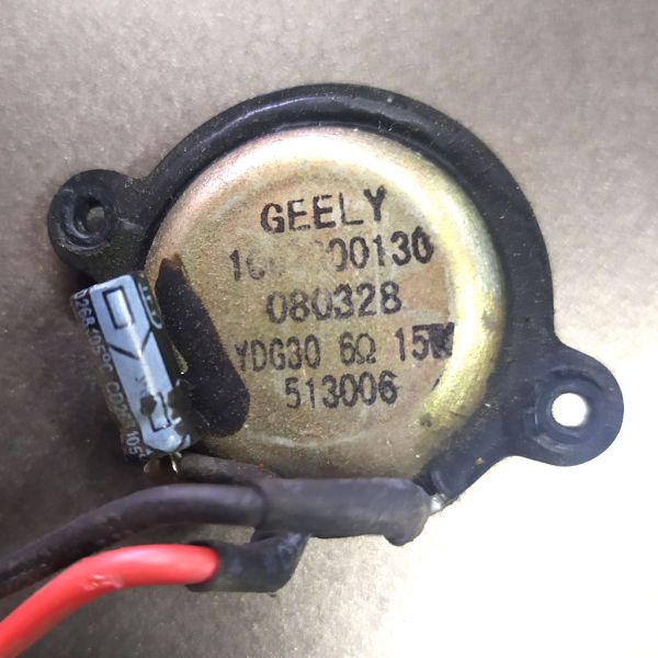

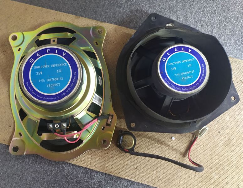

Добрейшего здоровьичка, уважаемые котофяне.

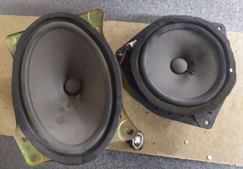

Распрощался я со своей автостарушкой, но на память снял с нее все динамики. У меня к вам один вопрос и одна просьба.

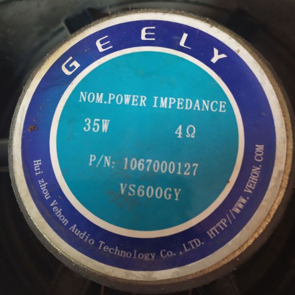

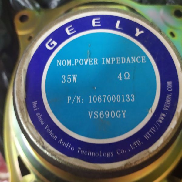

Вопрос - почему НЧ и СЧ динамики одинаковой мощности и сопротивления (35 Вт, 4 Ом)? Вроде по аналогии с "легендами" СССР типа S-90, должны быть разные (75ГДН, 20 ГДС, 6ГДВ)... Они, правда, по форме различаются, и по площади, наверное...
Просьба - помогите с размерами акустических колонок. Хочу их установить в своей гаражной мастерской, чтоб не скучно там было. А вот с теорией расчета акустической системы как-то завяз. Или стар, или туповат... :( Или подскажите, плиз, ссылку на ресурс, где не слишком заумные расчеты...
Динамики (условно): НЧ - 35 Вт, 4 Ом; СЧ - 35 Вт, 4 Ом; ВЧ - 15 Вт, 6 Ом.

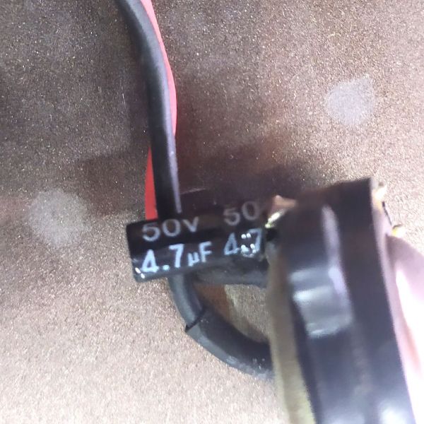

Конденсатор в ВЧ - 4,7 мкФ, 50 В.
В авто (седан) овальные динамики стояли на задней полке, над багажником. СЧ в передних дверках снизу, ВЧ в передних дверках сверху, в области крепления зеркал заднего вида. Со стороны салона, разумеется. Источником звука планируется автомагнитола Pioneer DEH-50UB

Да чем больше, тем лучше будет. Это когда мелкие размеры, тогда только считать надо.
https://www.google.ru/url?sa=t&source=w ... NBW4VNdDgC
Глубина колонки должна быть не меньше полутора диаметра НЧ динамика.

Автоакустика как правило фриэйрная. Так что делайте щиты или открытые сзади ящики любого размера и формы, но , с объемами сходными с объемами дверей.

Сколотить ??? Да его надо в замок с клеем собирать, да ещё под прессом.
Ящик нужен от 40 литров объемом, лучше под 60.
Фазоинвертор надо рассчитывать и настраивать, так что делай без него.

Ну, да - гараж, это такая "акустическая комната", что там все недостатки расчётов будут слышны :facepalm: :))) :))) :)))
Тут ни клей, ни пресс не поможет. :))) :)))
Фазоинвертор нафиг не нужен- у вас не сабвуфер, а простой НЧ динамик.. Да и про то, что это ГАРАЖ не забывайте. :dont_know:
Делаете простой ящик без задней стенки, из ДСП, АККУРАТНО вырезаете отверстия под динамики, (а не выбиваете молотком, как тут (сиринадя, кажется) показывал фотку) и этого будет достаточно, чтобы "где-то что-то в углу фоном играло" :dont_know:

Из своего опыта, чем больше передняя панель тем лучше. Чем больше глубина, тем больше низов, но падает неравномерность АЧХ. Может появится бубнение , если очень глубокий ящик ,будут выделятся низы только определенной частоты

Возьмите кусок ДВП 20мм размером 1мх1,5м и врежьте динамики,но не в центре,а чуть ниже и вбок от осей,можно сделать бортик 7...10см это чуть добавит самых низких частот

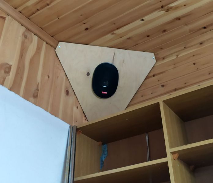

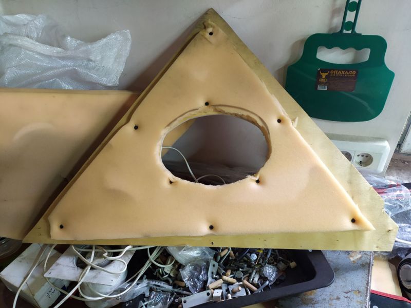

Сейчас у меня в гараже все устроено очень просто - верхний угол закрыт фанерой, изнутри прикручен коаксиальный динамик, все внутри обито 25-мм поролоном, чтобы не дребезжало... Сейчас я наивно полагал, что если сделаю приличный корпус, то у меня будет если не S-90, то хотя бы S-30... :)))
Тогда на самом деле буду делать корпус из ДСП без задней стенки, и все.

Там уже стоит на ВЧ 4,7 мкФ. Осталось на НЧ катушку воткнуть. Такой расчет подойдет?
https://www.drive2.ru/b/3146048/
Катушка на сколько мГ нужна?
