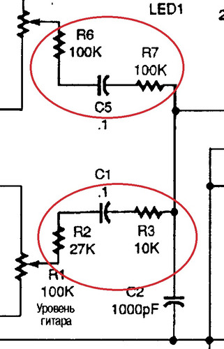

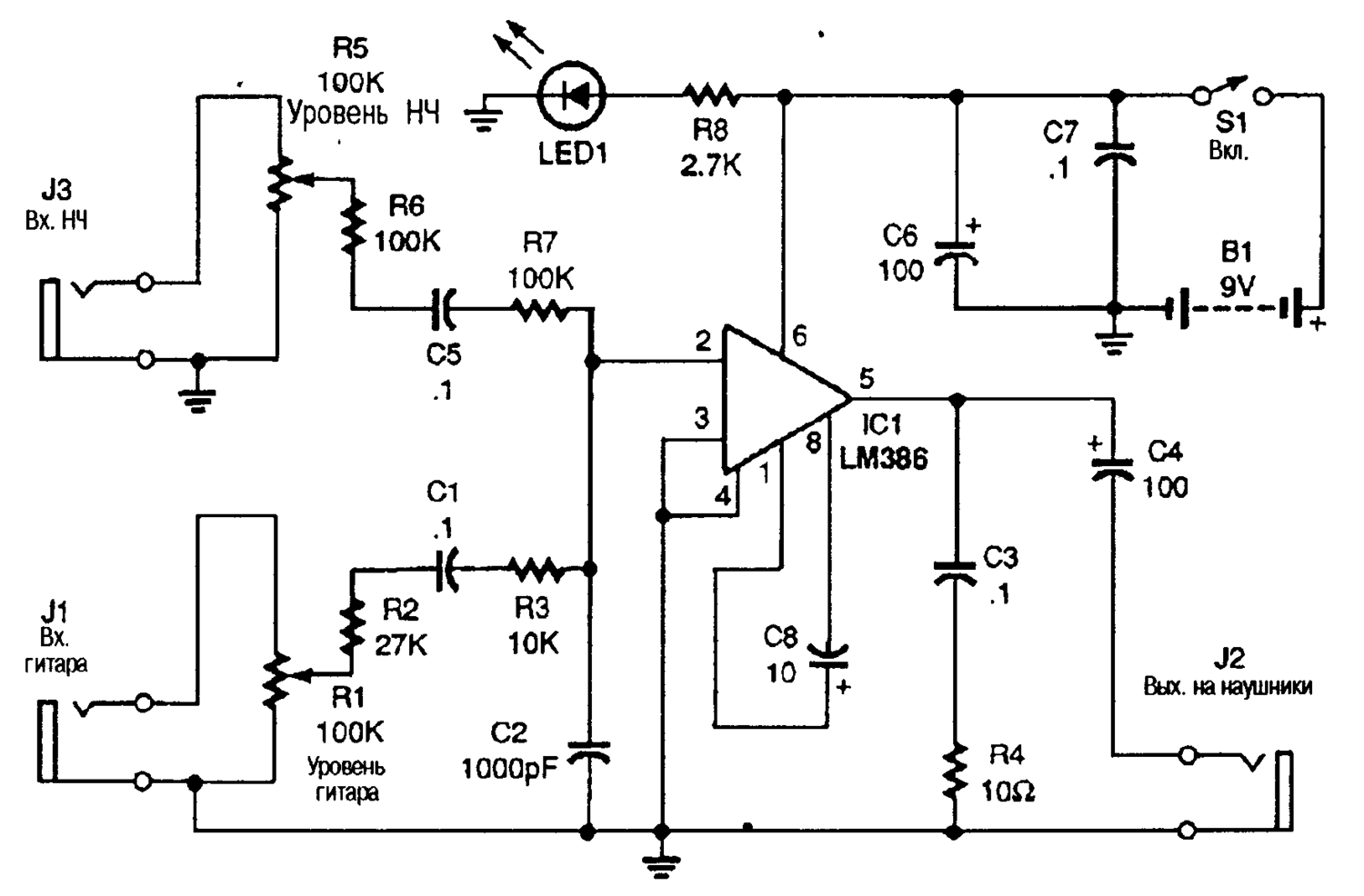

Нашел вот такую простенькую схему, на просторах интернета, но возник вопрос, для чего на схеме после переменника установлены два сопротивления, я имею в виду цепочку R6C5R7 И R2C1R3, я так понимаю R6 и R2 нужны что бы не убрать входной сигнал в ноль или для чего? и вообще интересно мнение по поводу этой схемки, может кто собирал.
вот эти:

Это элементы пассивного смесителя, микшера. А что там по два резистора, так это к автору вопросы, скорее всего соотношение номиналов нужное подбиралось.

А в ноль он в любом случае уберётся в крайнем нижнем положении переменного резистора

Мож по топологии не доставал контакт до нужного места, вот и добавили ещё одну перемычку в виде резистора

Чтоб фнч не гадил.

Это попытка автора хоть как-то заставить сей агрегат работать. То-есть увеличить входное сопротивление гитарного входа.
А линейный вход докручен шобы було.
Как я писал в одной теме на этом форуме, выходной импенданс звукоснимателей гитары может доходить до 10к.
А теперь представьте, как будет работать регулятор громкости в верхнем положении (по схеме), если он работает на такой источник сигнала (правильный ответ - никак)
то-есть у автора просто не работал регулятор и он эту проблему хоть как-то решил, увеличив входное сопротивление при помощи дополнительного резистора.
Для балалайки вообще надо ставить согласующий усилитель на входе, с сопротивлением килоом 500, а лучше еще больше.
Добавлено after 27 minutes 29 seconds:
ставить разделительный конденсатор номиналом 0.1 мкф при входном сопротивлении 10кОм, Это сильно!
Он зарежет все низкие частоты до килогерца включительно, и это при том, что частота 1й струны (самой тонкой) у гитары 360Гц, а шестой струны 82Гц

там 2 резистора, 10к и 27к плюс 50к входное усилителя :)))

Эта схема явно передавалась цепочкой старушек по телефону...
Но шепелявить все же будет...
Кто захочет повторять , под свои нужды придется входные цепочки под себя переделывать.
И это будет самый рациональный способ получить желаемое.

sstvov, Ага. и конденсатор, который на 80 герцах даст почти 20кОм )))
Добавлено after 6 minutes 39 seconds:
Есть же нормальная типовая схема включения. Зачем пытаться впихнуть нефпихуемое меняя неинвертирующее включение на инвертирующее.
Можно подумать, что инженеры National Semiconductor из теплой Калифорнии, создавшие этот усилитель в конце 80х, были глупее условного Васи Пупкина, придумавшего это...

Silicoid, Вы просчитались. Затухание на 80Гц всего -0,2дБ
Хотя нет, в симуляторе -1.5дБ.

Короче, я так понимаю, что браться за эту схему не стоит, пустая трата времени и не будет должного результата?

Нужен простой усилитель электрогитары для наушников.
