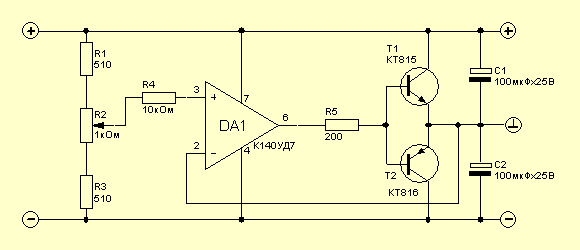

Всем привет. Имею интерес встроить усилитель звукосниматля в старенький Текникс чтобы на выходе иметь обычный линейный выход.
Купил на ибэе вот такую платку
http://i891.photobucket.com/albums/ac119/ekevin999/Module/A-310/MD-A3102.jpg
http://i891.photobucket.com/albums/ac119/ekevin999/Module/A-310/A-310SCH.jpg
вроде бы работает, но гудит собака как... особенно если включить усиление 50 Дб .
выяснил что дело в питании, т.к. от двух 9в батареек не гудит.
отдельный тракт питания с отдельным трансформатором лепить очень не хочется да и дорого.
применил вот такую платку Изображение
на вход подаю 5в на выходе + - 12в.
видимо из за нее и гудит, т.к. пробовал 5 в подавать от разных (качетсвенных и не очень) источников - не помогает.
Повторюсь что лепить что то дорогое для питания усилителя не хочется вообще.
Подскажите чем можно улучшить качество такого источника питания? Может конденсаторы побольше поставить? (есть вариант с двумя 0.22 Ф или один на вход два на выходе)
Гул низкочастотный от сети - да сеть хреновая - нормального заземления нет, но другая аппаратура же как то работает и не гудит...
Еще видел типа EMI фильтры - можно поставить на вход трансформатора, но не уверен поможет или нет.
Еще есть интересный вопрос - можно в качестве питания такого усилителя использовать 2 одинаковых блока питания 12в соединив их плюс с минусом (может через диоды), то есть получить минус. общий и плюс. Прокатит такое?
заранее спасибо за советы

Вот так раздели питание для своего УК. ...... Микросхема любая.
